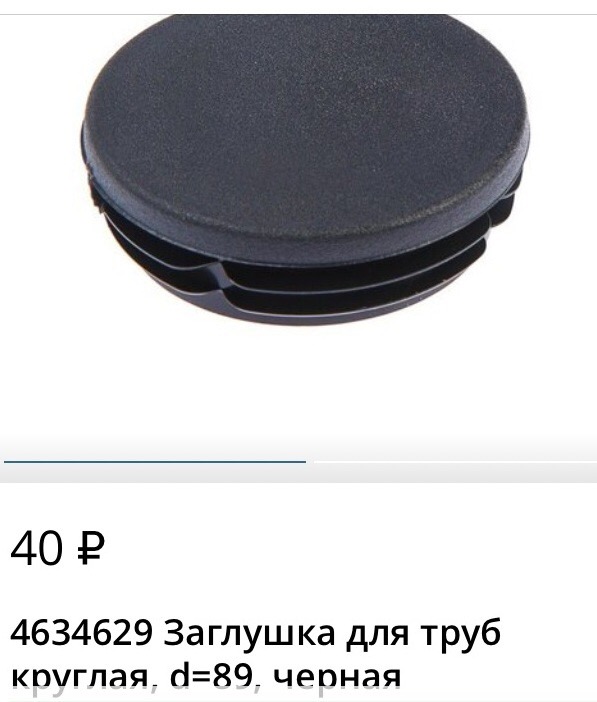

В сети попалась такая. До нужных 100мм можно чем-нибудь подмотать.

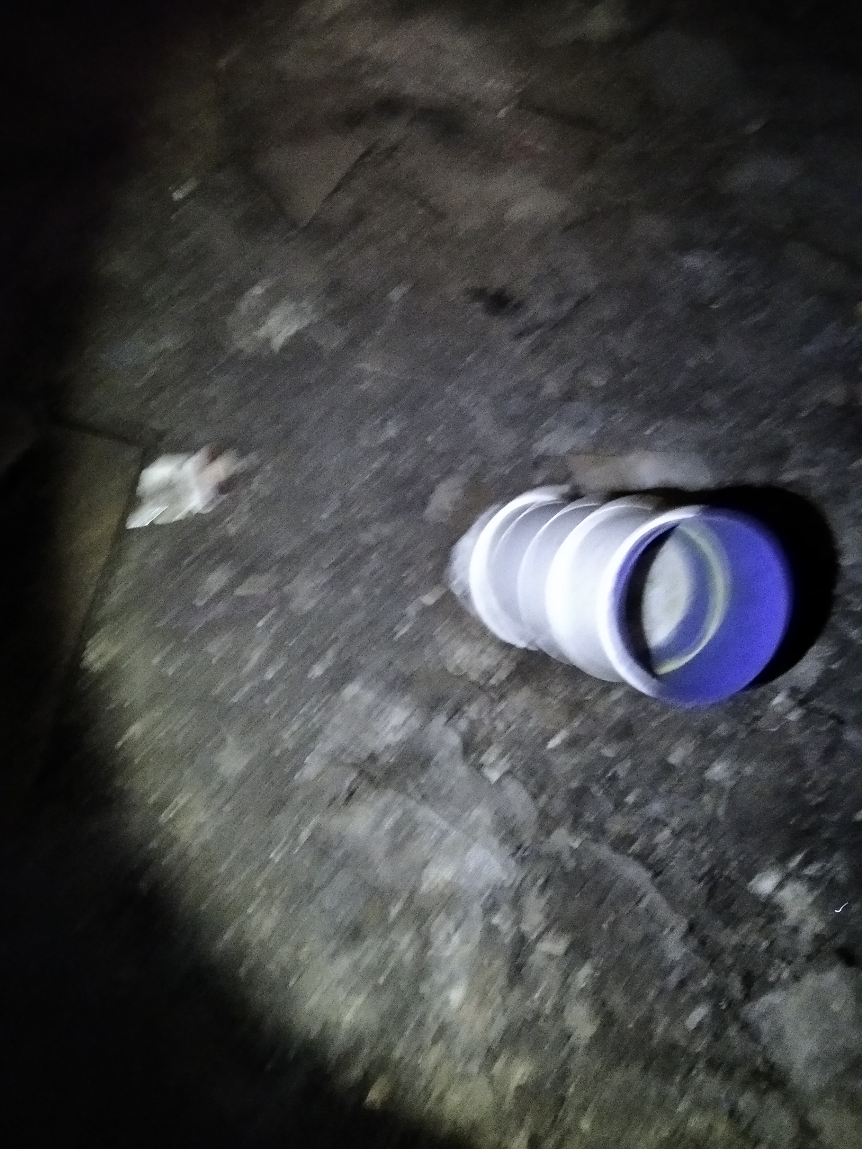

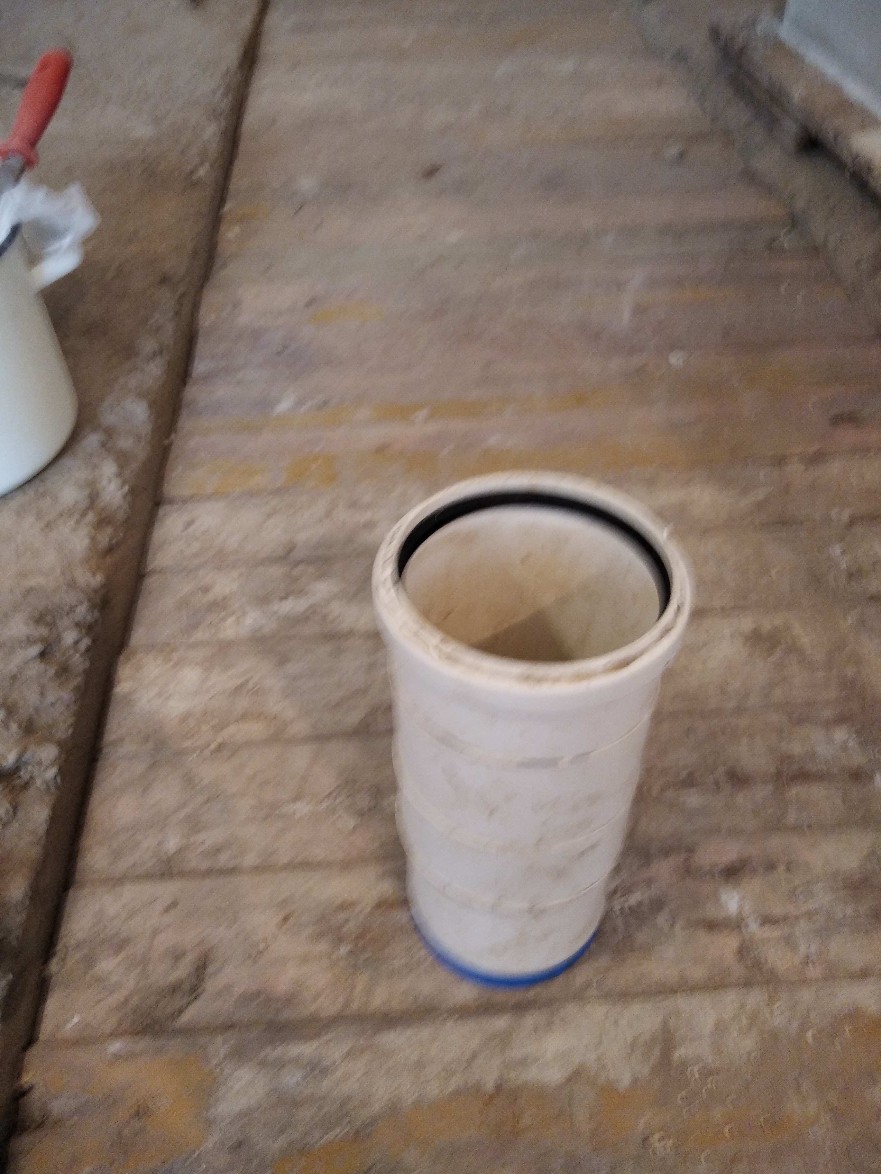

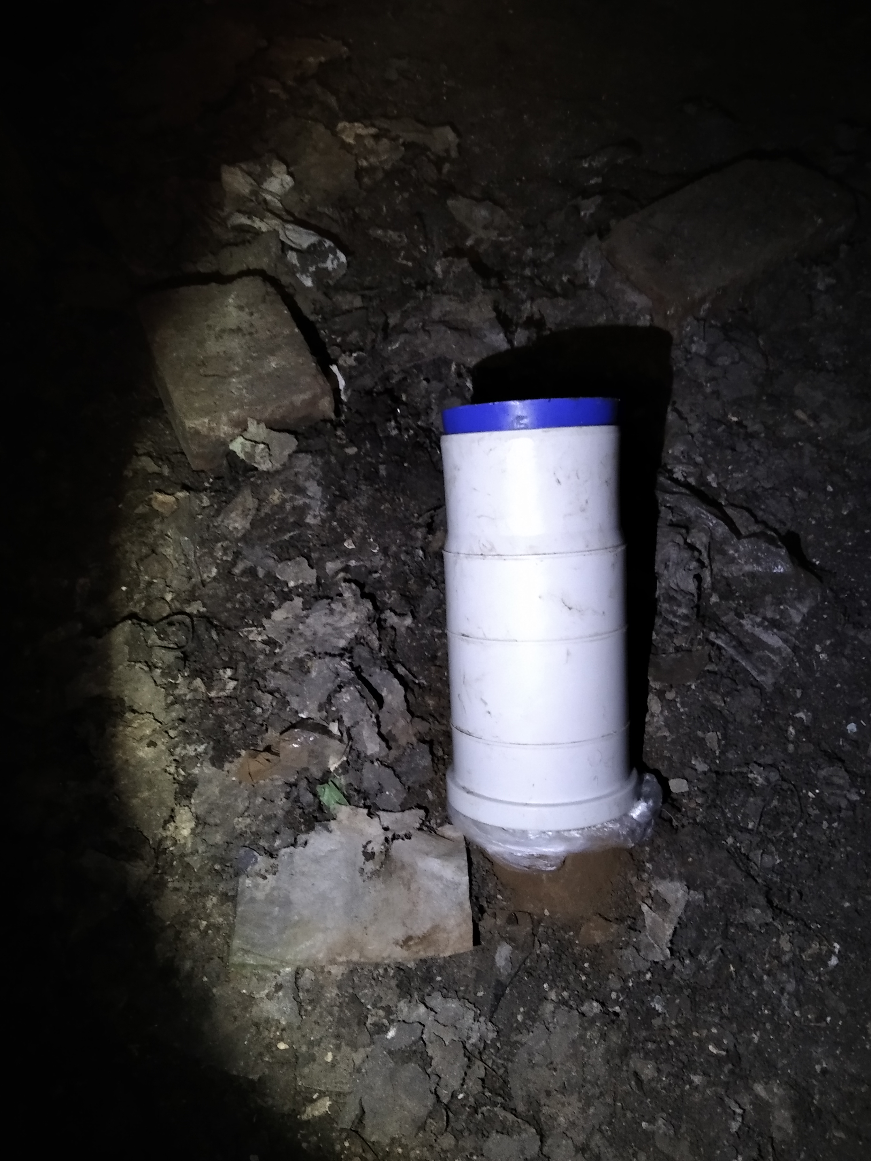

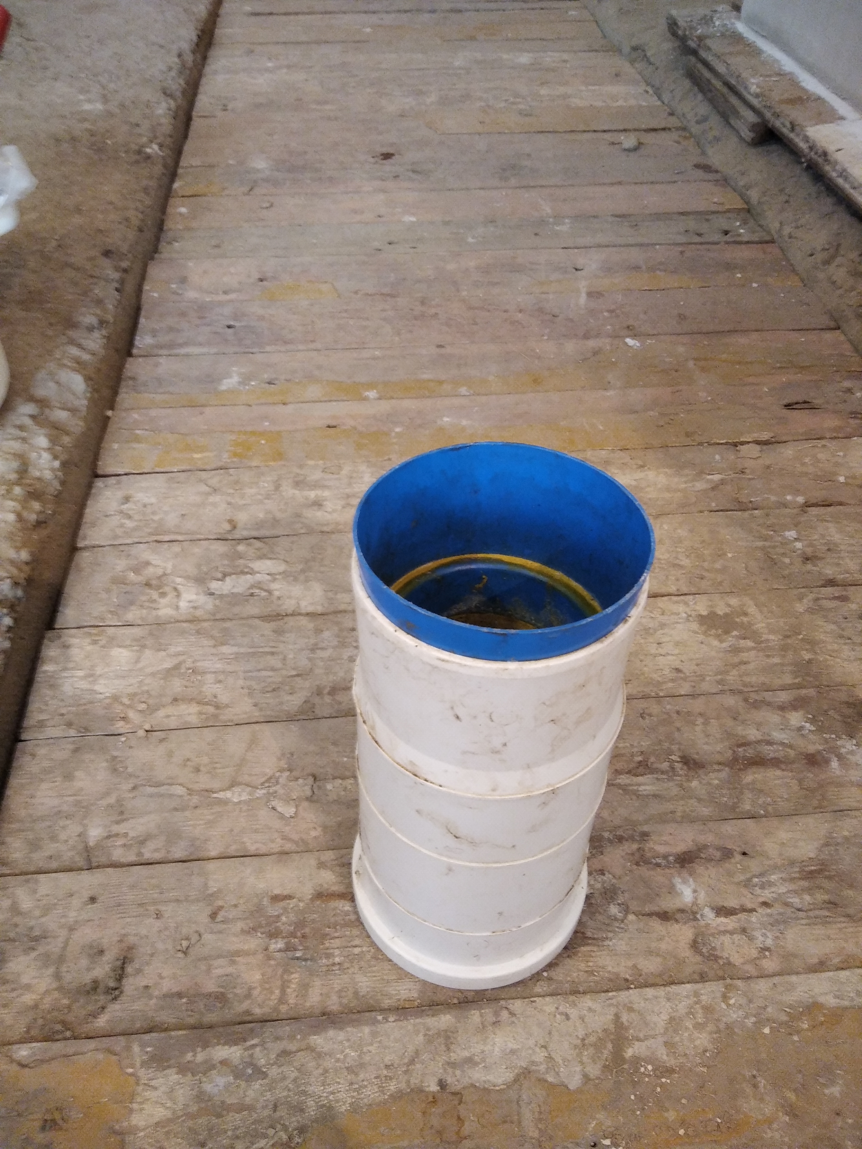

Иркут, Вообщем из подручных средств (то что нашлось дома) сделал такую вот заглушку.
Нашлась муфта от канализации, она через раструб, плотно садится на чугунную трубу, плюс имеет уплотнительную резинку. С обратной стороны в муфту, очень плотно зашла, заглушка от инстоляции, плюс я ещё пропенил, стык заглушки и муфты. Вообщем после одевания заглушки на трубу, получилась герметичная конструкция. Вскоре станет ясно, действительно ли эта труба, была причиной запаха.

Иркут написал: сделал такую вот заглушку
сопрут. Белая и синяя - цвета "Динамо", а за них мало кто болеет нынче. Над было грязью извалять, тогда никто не позарится. :)
