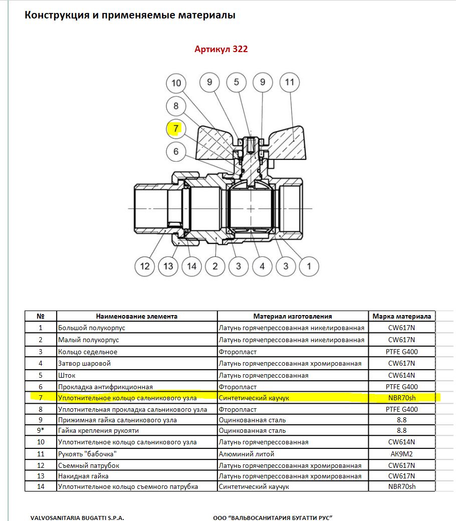

злополучная прокладка из NBR - номер семь

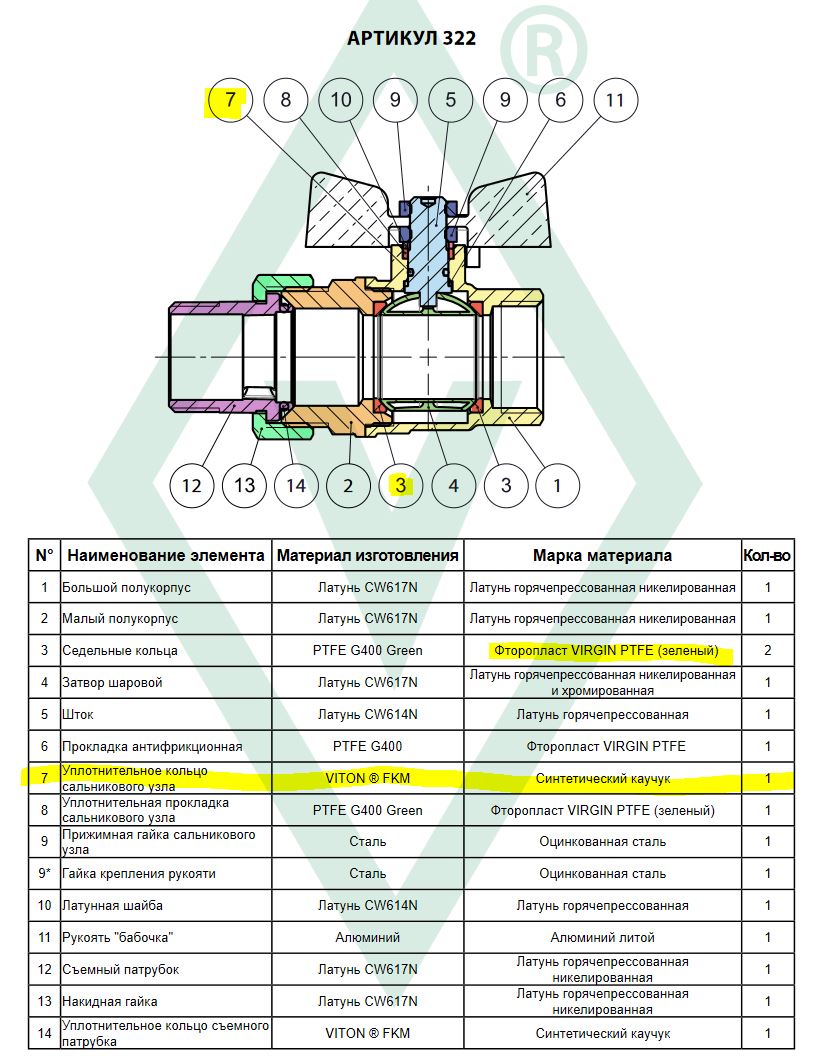

Вроде бы у них если седельные и верхнее кольцо штока зелёные, то есть серия Oregon, то и уплотнительное кольцо зелёного цвета из Viton. По каталогу так значится, да и Эак писал о том же.

menket написал: Вроде бы у них если седельные и уплотнительное кольцо штока зелёные, то есть серия Oregon, то и уплотнительное кольцо зелёного цвета из Viton. По каталогу так значится, да и Эак писал о том же.
В новых сериях именно так. Но у народа на руках и в узлах осталось полно Oregon-ов старых серий. С белыми фторопластовыми уплотнениями шара и без надписи на ручке. Они и вызывают проблемы. Часто из-за этого (7) колечка:
Еще раз: на приведенных выше картинке и чертеже старая модель крана Бугатти серии Oregon.
А вот внешний вид и комплектация новой серии Oregon:
