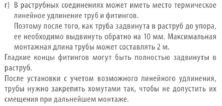

Необходимо ли при соединении элементов канализации в последовательности - отвод (15 град) + труба (250 мм) + отвод (15 град) + труба (500 мм) (общая длина конструкции около 90 см) оставлять в каждом соединении зазор в 1 см для компенсации тепловых расширений элементов канализации (делать соединения не до упора, а оставлять 1 см)? Или можно все соединять до упора? Спасибо.

DrPilman написал : Или можно все соединять до упора? Спасибо.
Я лично до упора вставляю.Проблем не было.

DrPilman,лучше придерживаться рекомендаций

DrPilman написал : оставлять в каждом соединении зазор в 1 см для компенсации тепловых расширений элементов канализации
В общем случае да. А в частном думать - примерно 1см на погонный метр трубы - это максимум теплового удлинения, смотреть где жесткое крепление, а где - скользящее.
В вашем случае - можно вставить до упора....

DrPilman, если я не ошибаюсь, это правило действует в случае с трубами. если фитинг в фитинг, то до упора

вот выдержка из каталога "Ostendorf"
