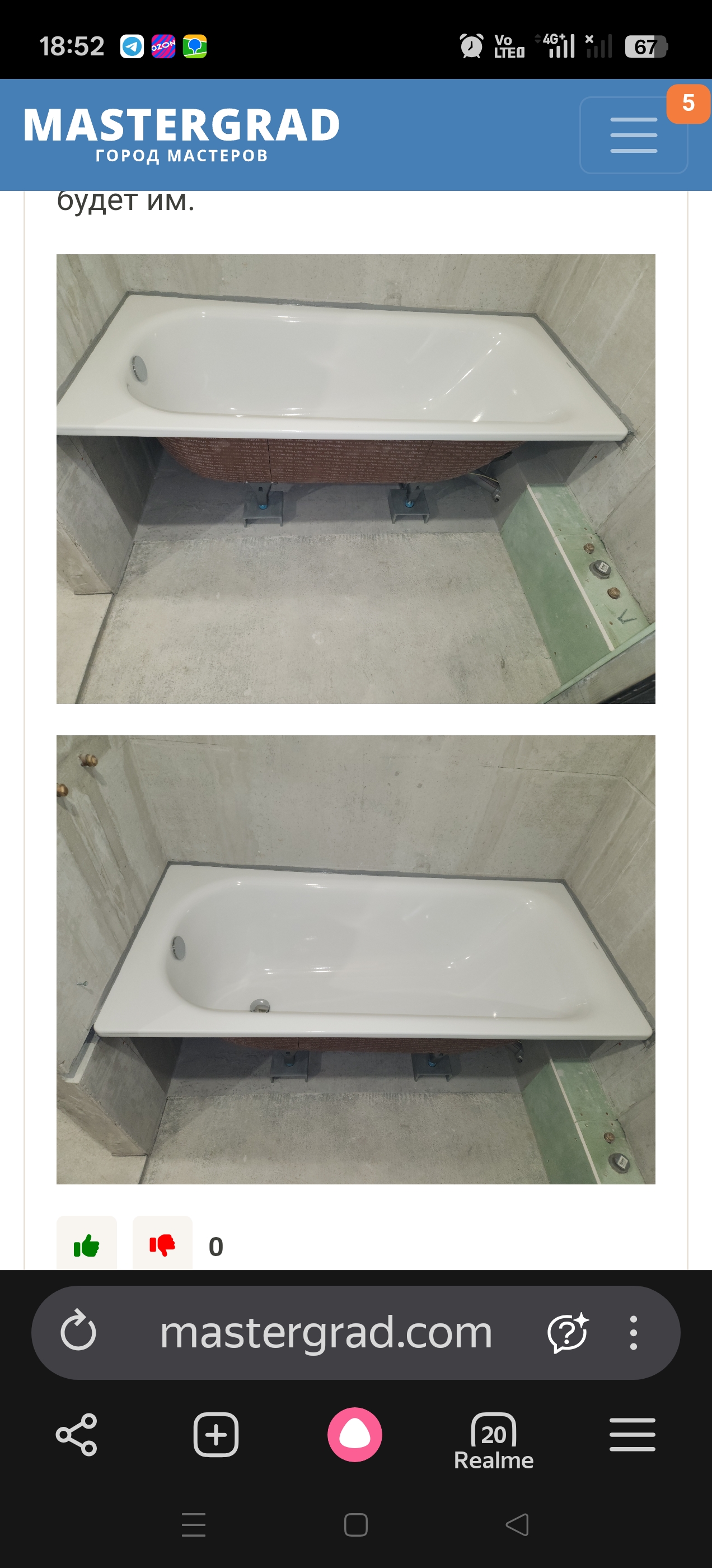

master.msk, здравствуйте, нашёл ваши фото в другой теме. Для чего вы ванну ставите на швеллер? 1000162201
Данная ванна регулируется от 535 до 555 от пола, а надо было 580 от стяжки.

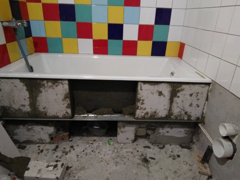

Какая-то мода пошла на всякие рассадники грибка - уголки, плинтуса - на стыке ванной. Подозреваю, что запустили её отделочники, чтобы взять лишние 2 метра за облицовку плиткой за ванной. Все мастера раньше советовали ставить плитку на борт ванны (исключение - акриловые). Все скругления бортов отлично закрывались, и делался узкий - 2-3 мм - шовчик из силикона - практично и выглядело шикарно. Всегда так делал - и на чугуне, и на стали. image
