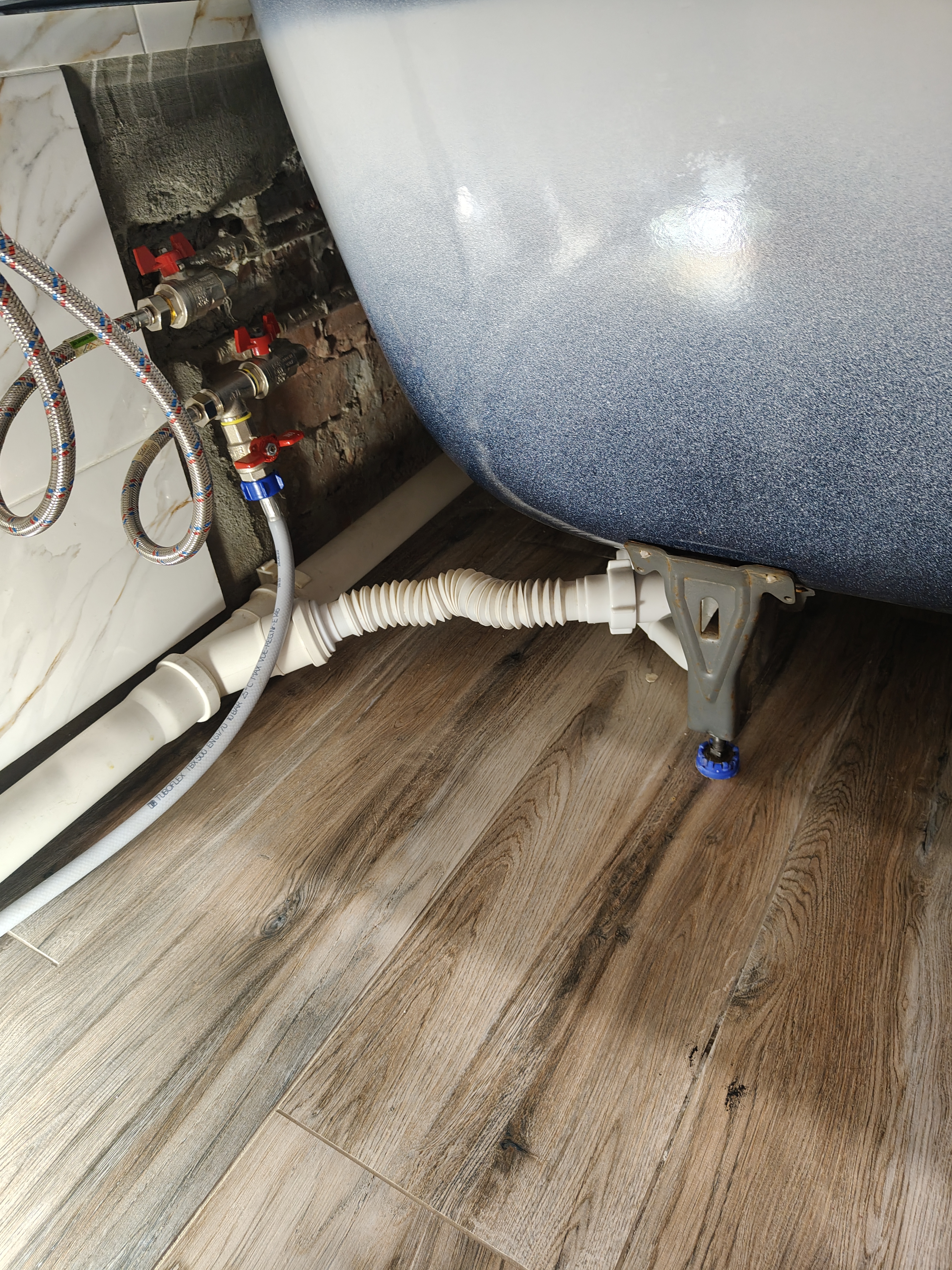

Добрый вечер, сливное отверстие ванны расположено выше канализации, вода с ванны сливается вроде нормально. Хотел узнать,может есть какой-то норматив, на сколько сливное отверстие ванны, должно быть выше патрубка канализации, в который происходит слив,воды из ванны? Просто скоро приклею ванну, а вдруг у меня этот момент, не соответствует нормативу. 10001622491000162250

Для трубы 40 - 25мм на погонный метр.
Я бы гофру заменил на гладкую трубу 40.

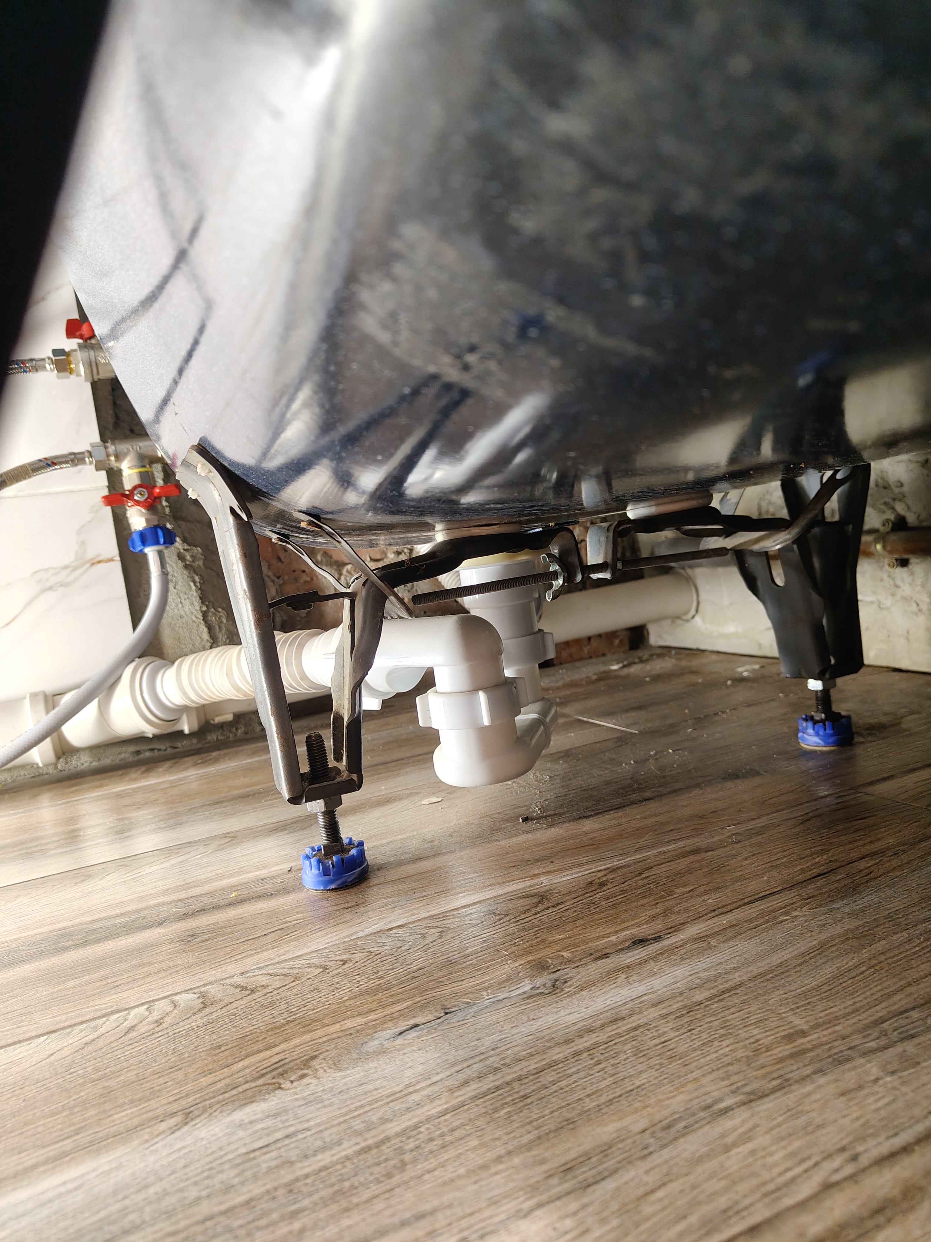

Иркут,  от сифона до "лежака 50", такая же труба, как и везде, не надо ее из гофры делать. Уклоны - те же, что и для любого другого участка. Передние ноги выкручены, чуть ли не полностью, а как задние тогда, если там еще выше дно?)

master.msk, вечер добрый, передние вырученны чуть больше половины, а задние почти полностью, около сантиметра лишь шпилька торчит. Сегодня выставлял ванну по уровню и примерял купленный экран1000162252
