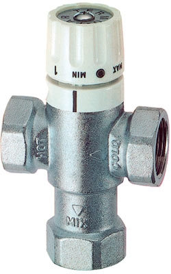

Кто производитель данного термостатического смесителя?

По виду - FAR. Да и автор намекает - ДОКА обычно FAR ставит, насколько могу судить.

Я тоже думал что FAR, но что то с виду он не очень похож на FAR:

andron01 написал : Кто производитель
http://www.stelmarket.ru/katalog/far/smesiteli.htm
