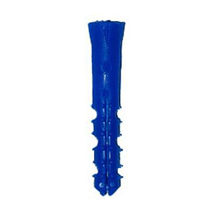

Олегович написал : синие такие с острыми иглами во все стороны...
Дело не в цвете ежиков....Дюбели не по цвету, а по материалу стен и нагрузке различаются, соответствено - безымянные дюбели и ответ будет - хз.
Олегович, http://mannkauf.ru/dyubeli\_neylonovye

master.msk написал : Дело не в цвете ежиков....Дюбели не по цвету, а по материалу стен и нагрузке различаются,
это понятно, просто конкретно эти синие очень часто встречаются...я собственно других не встречал...
вспомнил название на упаковках Росдюбель-

Олегович, это для бетона. Для 12-того глухаря в гипс надо 16-тый такой дюбель.:)

дюбеля если честно не помню какого диаметра, помню только что глухари были 12е... что нормально подходили друг к другу естественно... сами они встали ровно, я вот просто задумался о самом пазогребне...так понял что для 30л проблем быть не должно...:) не так ли...?

да всё будет ок , 30-40кг для этого типа дюбеля не нагрузка, и в пгп он стоит отлично,просто ввёрнутый саморез по дереву в пгп держит свободно 25кг и не шелохнётся

Олегович, Если в гипс хочется понадежнее, то я грунтую отверстие грунтом грубокого проникновения пару раз - тогда гипс меньше сыпется.....
Недавно ставил в гипс, не было под рукой ГГП - налил в отверстие секундного жидкого (не гель) цианакрилового клея........
До этого там стоял другой дюбель - держал кронштейн умывальника - при надавливании рукой на край кронштейна он просто выполз из стены.... :)
