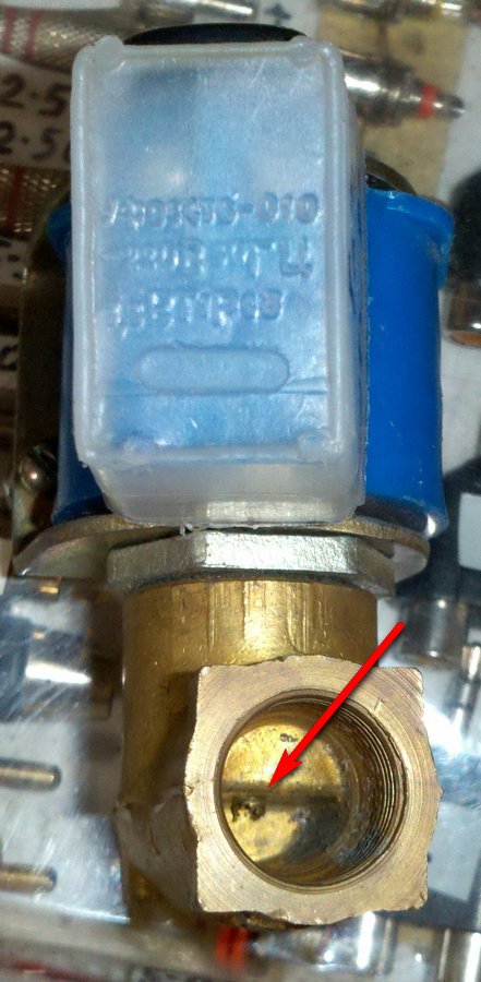

Доброго времени суток .Вот такой вот клапан можно ли использовать для воды? Давно есть желание устроить управление подачей воды к фильтру и стиральной машинке при помощи "кнопочки". И вот увидел в продаже такие вот клапаны,судя по внешности ещё советского производства.Так вот вопрос пойдут ли они для моих целей...Смущает очень маленький проход ,на фото отметил стрелочкой.А так нормально закрытые клапаны ,катушка на 220 Вольт...Маркированы РУ16/10.
