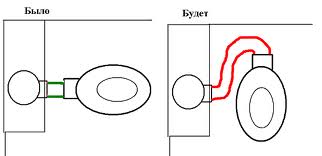

GreenGo написал : Может быть лучше схемку накидать как вы подлкючить хотите, так будет ваш вопрос понять проще гораздо.
Схема будет такой:
Кстати от раковины с ванной сначала думал обычные углы ставить, а сейчас нарисовал и вот тоже думаю может стоит закругления попробовать поставить если влезут.
ser000 написал : три уголка 90 (один в другой) для разворота унитаза на 90 градусов
Плохо понял как это выглядит, но углы то точно опасаюсь брать.
270 градусов.Или глюканат кальция?;)

Nine-tailed написал : Плохо понял как это выглядит, но углы то точно опасаюсь брать.
Картинка справа (применял крутые повороты на 90 для компактности трубы):
Nine-tailed написал : Схема будет такой
В вашем варианте вероятно лучше 2 по 45. Унитаз подвесной? Может его надо было ставить спиной к стояку или это такой дизайн и/или снизу от унитаза будет, что-то стоять, что будет препятствовать заходу на точку...
Сразу не обратил внимание, ваши варианты ( http://www.mastercity.ru/showthread.php?t=157580&page=150&p=4054347&viewfull=1#post4054347 ) равнозначные (2x45 и 90), т.к. предложенный разворот на 90 градусов с большим радиусом и в таком раскладе, возможно, даже лучше 90 как более плавный:
Это не крутой поворот на 90:

ser000 написал : В вашем варианте вероятно лучше 2 по 45. Унитаз подвесной? Может его надо было ставить спиной к стояку или это такой дизайн и/или снизу от унитаза будет, что-то стоять, что будет препятствовать заходу на точку...
Ваш вариант это по сути как у меня, только я собираюсь менять крестовину чтобы она выходила не прямо, а к стене, чтобы как раз избежать лишний изгиб. Да это намеренно, да подвесной, да на прежнем заходе поставлю шкафик.
ser000 написал : Сразу не обратил внимание, ваши варианты ... возможно, даже лучше 90 как более плавный:
Ну вот я уж только готов был утвердится что две по 45 лучше чем закругленный... и снова вопрос открыт.

ser000 написал : возможно, даже лучше 90 как более плавный:
Однозначно лучше.

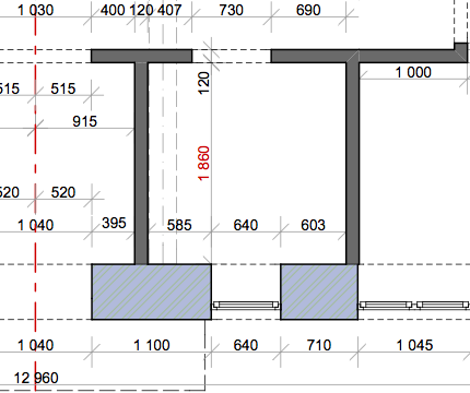

28.09.2013 в 15:57:07
Уважаемые специалисты, подскажите пожалуйста, где лучше ставить подиумы для котла и бойлера. Если важно, котел Buderus Logano G234 WS, бойлер Logalux SU200. Схема бойлерной:
Заранее спасибо. Буду признателен за любые советы.
