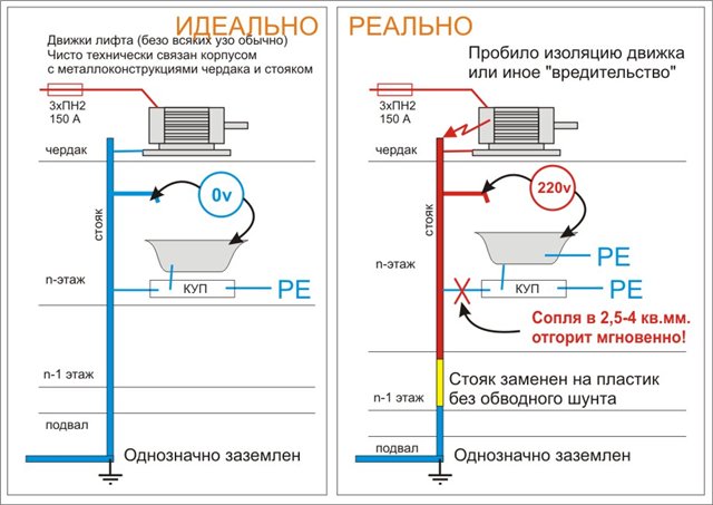

DimonArt777 написал : ставить будем армированный ПП, было железо.
Настоятельно рекомендую отказаться от этой затеи и сделать оцинкованными трубами

Вот и консультант форума сантехника, уважаемый всеми Техник-сан, вам говорит. Либо пусть ваш ЖЕК -Ук. меняет во всем доме на ПП, тогда и вы, либо делайте как во всем доме.

Tehnik-san написал : Настоятельно рекомендую отказаться от этой затеи и сделать оцинкованными трубами
Буду ругатся, спасибо большое даже не подумал
