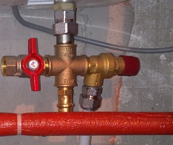

HELP !!! не получается спустить воду с бойлера!!! перекрыл подачу холодной воды и открыл лейку с горячей водой(с которой купается) потом открываю обратный клапан (который на линии подачи холодной воды) и с лейки потекла вода с бачка,в бачке булькает но спустило полведра воды а бачок на 80 что я делаю не так? помогите советом,надо за сегодня бак снять

zenavisoky, При сливе бака, вода должна течь не из душевой лейки а из носика на предохронительном-обратном клапане. У меня приходится продувать ртом линию ГВС от бака. Как только бак через ГВС хватанет воздуха, так через сливной кран, в твоем случае через подрывной носик должна потечь вода. Носик естественно нужно открыть ручным флажком.

zenavisoky, отсоедините подводку к бойлеру непосредственно от бойлера. Если не поможет - значит надо поставить заглушку на горячий выход с бойлера и отсоединить холодную подводку, затем к холодному входу в бойлер присоединить гибкий шланг и сливать P.S Можно проще сделать. Подуть губами в горячую трубу, в ту же лейку с которой купается, предварительно открыв на смесителе горячую
