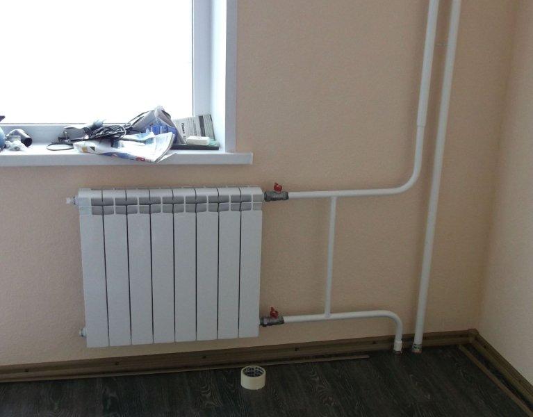

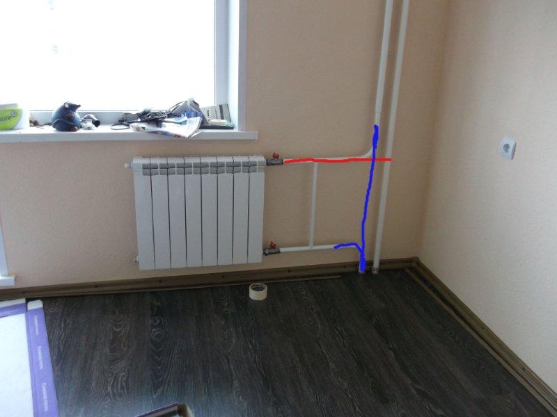

Kryos
Регистрация: 29.07.2015
Ногинск
Сообщений: 83
08.12.2015 в 08:27:02
#5474979
Mazayac написал:
Kryos написал:
Снял головку, температура как была 20 так и осталась. Если поменять конвектор на биметалл будит ли смысл? Двутрубная система отопления.
Не будет смысла. Биметалл вдобавок самый критичный к грамотности установки тип ОП. Если менять, то только существенно увеличивая мощность отопительного прибора. Двухтрубку ещё и прикончить легко бездарным вмешательством. Кроме фотографий конвектора нужны ещё фото ввода в квартиру, если разводка горизонтальная, или стояков, если вертикальная.
Вот фото стояков и конвектора. Комната 15м. Угловая. 11 этаж в 12-и этажке. У соседа сверху стоит конвектор на 2 кВт Введите описание изображения Введите описание изображения Введите описание изображения

Kryos, угловая комната - это приговор. Неделю назад смотрел с тепловизором такую в кирпичном доме. При наружной температуре всего -2 градуса температура стены 13 градусов. Ставить ещё один конвектор у стены (грамотно, с запорно-балансировочной арматурой, а не шаровыми кранами), утепляться снаружи. Но дальше будет хуже, вертикальную двухтрубку быстро жильцы убивают, готовьтесь.

Mazayac написал: Kryos, угловая комната - это приговор. Неделю назад смотрел с тепловизором такую в кирпичном доме. При наружной температуре всего -2 градуса температура стены 13 градусов. Ставить ещё один конвектор у стены (грамотно, с запорно-балансировочной арматурой, а не шаровыми кранами), утепляться снаружи. Но дальше будет хуже, вертикальную двухтрубку быстро жильцы убивают, готовьтесь.
Ну стена в целом в принципе не беспокоит, а вот угол (противоположный от стояка)где идет монолитная колонна холодный...да. Приблизительно как вы и сказали. Стены кирпич / полистеролбетон. Температура же в комнате при любой забортной 20 градусов. Пока перепады на улице были только до -7. Первый год дому. Тоесть менять этот конвектор на биметал с увеличением мощности не рекомендуете + в угол? Введите описание изображения
Аватар пользователя
Mazayac
Регистрация: 12.05.2009
Сообщений: 20612
08.12.2015 в 19:26:55
#5475575
Вам решать. Если ставить биметалл - то длинного "крокодила" малой высоты, чтобы оконный проём перекрывал.
