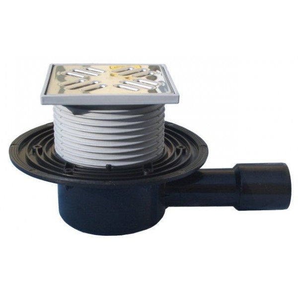

Подскажите плиз Душевой трап - выход 40ка Нормармально будет его и дальше 40ой трубой вести или всётаки лучше сразу на 50 перевести? По паспорту производительность 30л в минуту
Technik-san
Technik-san
Техник-сан
Регистрация: 10.10.2006
Сообщений: 11537
13.12.2013 в 00:30:11
VitaK- 40мм выпуск с трапа нужно сразу же , через переходник соединять с 50мм трубой. Именно такие трапы и идут от изготовителя
