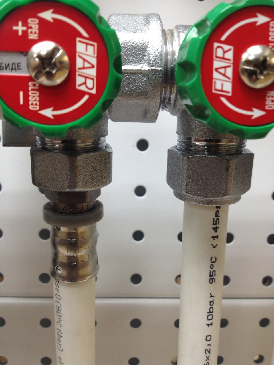

Freezer написал : Так как накидная гайки и поджимает обжимное кольцо, одновременно зажимая металопласт в штуцере и прижимая штуцер гайкой к коллектору
Все правильно.При отворачивании рассоединится только конус.

Жилин написал : Блин, ну дык гайку от коллектора вы можете без проблем открутить. Понимаете, нет? Если что звиняйте, немного уже нетрезв. У ар-сервиса вроде не одна точка в городе. Гляньте их сайт.
Да понимаю, хотел выяснить могу ли я открутить гайку от коллектора в случае использоание не поджимного а пресс фитинга если он под метрическую резьбу... В общем доехать все же надо.. Ррр... в понедельник съезжу всё же..

http://novosibirsk.stroyportal.ru/catalog/section-vspomogatelnoe-oborudovanie-353/evrokonus-press-16h3-4-496131786/ Резьба 3/4 "

Freezer, Вам нужен фитинг 5915 http://www.stelmarket.ru/katalog/far/pf_13.htm
Это именно накидная гайка с метрической резьбой и конусным уплотнением.

На фото именно то подключение, левый отвод

Андраник написал : Это именно накидная гайка с метрической резьбой и конусным уплотнением.
Спасибо, вроде на данный момент понятно, но сьезжу еще раз руками гляну...
А по вашему ИМХО что всё же удобней и универсальней дюймовые выводы на коллекторе или метрические. Если рассматривать установку сторонних фитингов от Giacomini, Viega, Henco, Rehau ???
