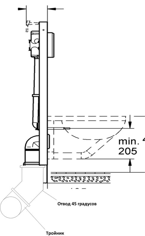

Posix86749
Posix86749
Регистрация: 28.05.2012
Сообщений: 1325
04.02.2014 в 14:10:51
zid83 написал :
Да простят мне плагиат:) ситуация примерно аналогичная, но не столь напряженная. Суть проблемы такова. Стояк, от него отвод под 90. Отвод идет примерно так же как на фото, но немного дальше и ниже. Хочу так же поставить тройник, но его вертикальный раструб наклонить вперед ( в сторону инсталляции), и в этот раструб вставить отвод на 45. Причем раструб тройника наклонить настолько, что бы отвод на 45 смотрел строго вверх. А уже в этот отвод вставить колено идущее от инсталляции. Набросал эскиз, вид сбоку: Не в масштабе, но мысль, думаю, ясна. Вопрос такой: нормально все будет сливаться при такой конфигурации?
