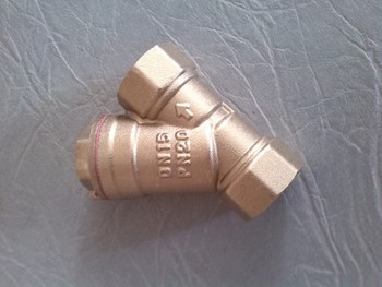

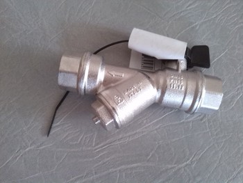

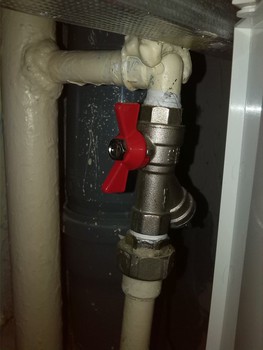

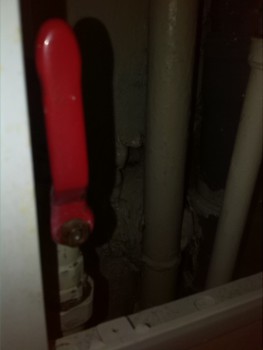

Будут установлены счётчики воды. Вопрос такой. 1. Оставить всё как есть?
  1. Установить один недостающий косой фильтр? 3. Установить два новых шаровых крана с косыми фильтрами :help :help :o :help

Samtexnik написал : Будут установлены счётчики воды. Вопрос такой. 1. Оставить всё как есть?
  1. Установить один недостающий косой фильтр? 3. Установить два новых шаровых крана с косыми фильтрами?
Целиком и полностью на Ваше усмотрение - лишь бы арматура была нормального производителя.
