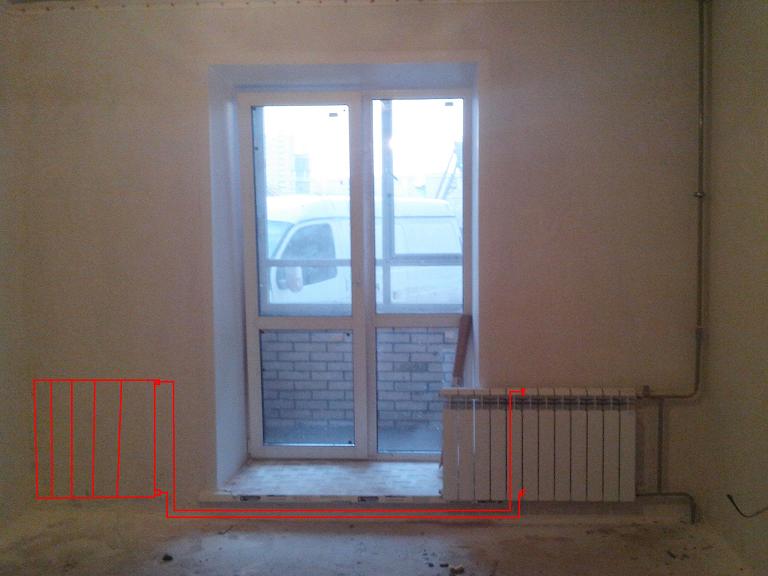

Привет участникам форума! Помогите найти решение по радиатору отопления. Новостройка, хочу перенести половину секций на другую часть окна - распаяться полипропиленом. Как грамотнее это реализовать, чтобы прогревались перенесенные секции? Заранее благодарю!

RamaZZan написал : Как грамотнее это реализовать,
Во первых надо забыть про полипропилен, только металлл
RamaZZan написал : Как грамотнее это реализовать, чтобы прогревались перенесенные секции?
Грамотно - никак, только безграмотно, т.е с краном на байпасе

RamaZZan написал : Помогите найти решение по радиатору отопления.
Заменить установленный радиатор на другой, с расстоянием между отводами 750 мм, и меньшим количеством секций. Или позаботиться об утеплении, чтобы скомпенсировать "обрезание" нынешнего радиатора на 3 секции - судя по картинке, 9 оставшихся секций должно хватать для помещения.

RamaZZan написал : чтобы прогревались перенесенные секции?
Отдельное подсоединение от стояка. Исть то он исть,да ктож ему дасть?

Ремонт делаю сам из-за отсутствия финансов, форум очень выручает. Работать умею только полипропиленом, т.ч. придется им. Т.е. по моей схеме не получится? Нужно будет ставить еще один байпас и вентиль с терморегулятором?
На этом радиаторе растояние между отводами около 50см. Это плохо? Площадь помещения 22.5 кв.м. Кстати про секции: в насколько я понимаю расчетное количество секций одна на 2 кв.м. Здесь вроде по стандарту, а в другой комнате 16 кв.м стоит 22 секции :) вдоль всего окна. Мне конечно не жалко, просто интересноцзачем... Еще про байпасы: в комнате где 22 секции стояк 28мм, байпас 22мм. В двух других комнатах стояки с байпасами одинакового диаметра 22мм. Нужно переделать? Этаж первый. Еще угол, в который хочу перенести несколько секйий "холодный" - граничит с подьездной дверью. Вообщем из-за этого и решил перенести секции, а не для эстетики.

RamaZZan написал : по моей схеме не получится?
получится,но работать не будет;).лучший вариант высокий радиатор.в крайнем случае, если делить,то на соседнюю стену.я так понимаю,что проблема в нарезке резьбы и сварке?

Да, проблема в отсутсвии инструмента и опыта работы с металлом. Полипропиленом паял горизонтальную разводку. Нормально получилось. Т.е. по хорошему нужно переносить секции металлом, только в этом загвоздка?

RamaZZan написал : по хорошему нужно переносить секции металлом,
и уговорить теплоноситель двигаться туда.куда он не хочет.

Мда, уговорить точно не получится :) т.е. придется ставить тепловой конвектор от электричества без вариантов? :(

RamaZZan написал : только в этом загвоздка?
чтоб работало,как минимум, нужна последовательность подсоединения,т.е. вх. в первую вверху выход из первой внизу по-диагонали и далее на вх. во вторую и потом обратно в стояк.как то так,но желателен расчёт
