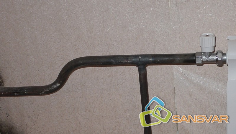

Vobbler,
гнуть нужно в несколько заходов...с начало немного один калач, после второй и так в несколько заходов чередуя каждую сторону.
PS Главное не пытаться согнуть каждую сторону с первого раза, в один заход...на фото труба на 3/4, но принцип изготовления тот же.

SanSvar
SanSvar
Регистрация: 10.01.2007
Сообщений: 1196
03.03.2012 в 02:24:16
Vobbler написал : Народ пишет, что тогда ломается шаблон или как его там. Но это, правда, на дешевых гидравлических трубогибах из домкрата
труба ломается если она очень жёсткая, на такой трубе и резьбу нарезать проблемно.
На данный момент мягкую трубу найти сложно, кругом на рынках или тонкостенка или коленная (жёсткая)
