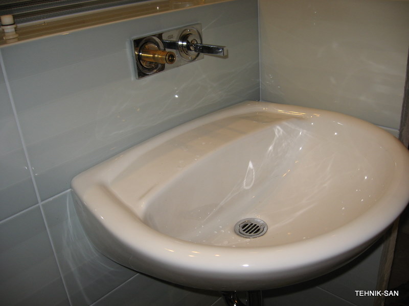

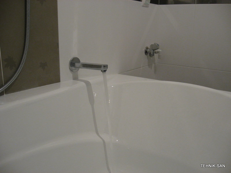

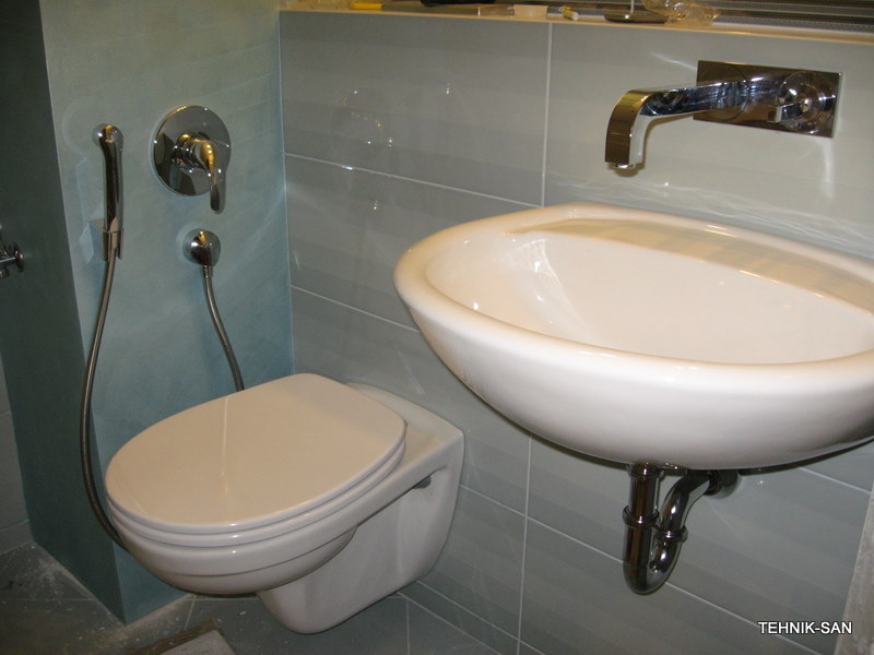

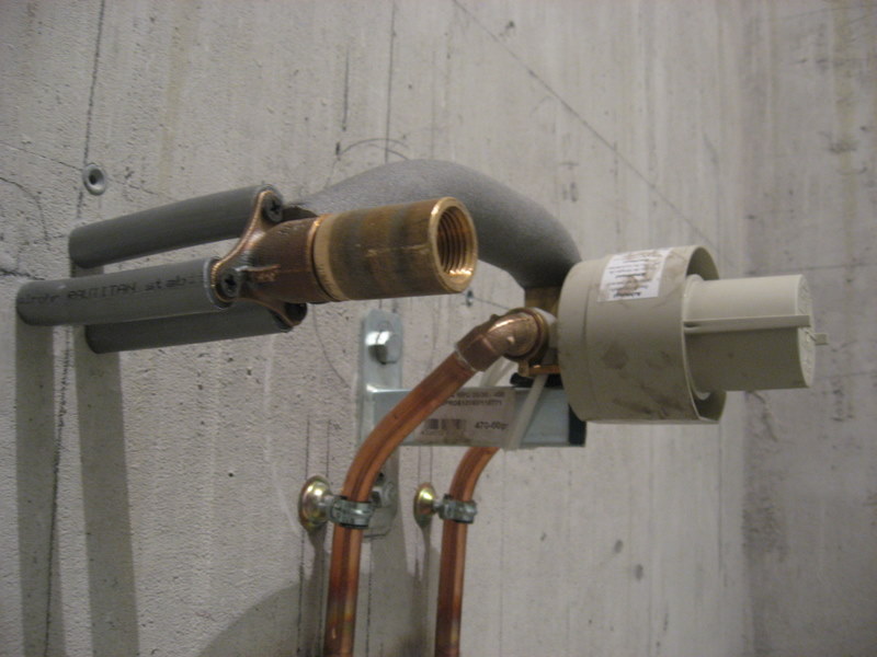

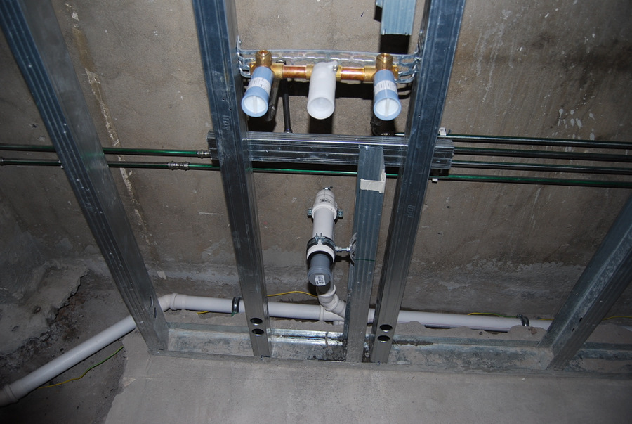

Если бюджет не позволяет купить готовый, то можно "сколхозить" из скрытого блока для гиг.душа (1 фото) и вместо шланга для лейки, вкрутить излив на ванну, кстати раковина без отверстия под смеситель и она висит на шпильках.

Просветите, пожалуйста, а то сам не могу сообразить. Вы грите, что есть какие-то специальные скрытые блоки для гиг. душа. Я вот полазил по сайтам Грое, Хансгрое, Хансы и таких не нашел. Можете дать сцылку? Или же вы под таким термином подразумеваете любой блок с одним выходом?
Второй вопрос, по изливу. Если я правильно понял (и об этом говорит master.msk выше), изливы - они все со сгоном на конце, а водорозетка предполагает короткую резьбу. Т.е. если мы ввернем такой излив в водорозетку, то он будет слишком выпирать из стены (отражатель не накроет ту часть, которая должна быть скрытой). Даже если мы спилим часть резьбы с излива, то его "черновая" часть, которая должна закрываться отражателем, будет все равно длинной (т.к. изливы предназначены для вворачивания не в водорозетку, а в более длинную хрень - не знаю, как она называется). Следовательно, водорозетку надо нехило заглублять в стену. Как поступить, если у меня стена с учетом плитки с двух сторон сантиметров 7-8? Есть ли какие-то специальные изливы для водорозеток? Также доп. вопрос: почему нельзя любой излив ввернуть в водорозетку? Только в силу приведенных мной соображений, или мешает что-то другое?
И, наконец, вопрос по раковине. Заинтриговали. Понравилаяь :) Подскажите плиз, что за модель и как крепили? Как крепить на шпильках не догоняю: шпильки (20-ка, наверное?) вместо кронштейнов или шпильками притягиваем раковину к стене по принципу подвесных толчков? Если второе, то что там за отверстия такие в раковине, в которые можно вставить шпильки??

Georg III написал : Или же вы под таким термином подразумеваете любой блок с одним выходом?
Совершенно наверно ))
Georg III написал : Второй вопрос, по изливу.

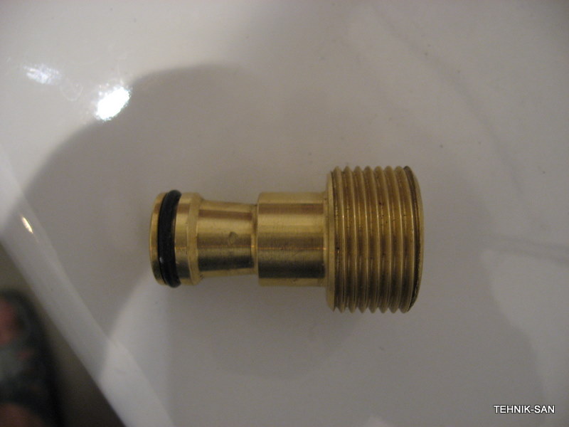

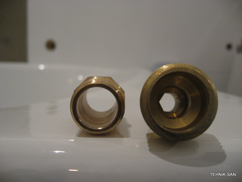

см фото, только имейте виду, что вывод для излива должен быть внутренняя резьба на 3/4 и эту резьбу лучше вывести заподлицо со штукатуркой, на которую будет уложена плитка, а лишнюю нар.резьбу с излива надо будет отрезать.
Georg III написал : ... вопрос по раковине. Заинтриговали. Понравилаяь Подскажите плиз, что за модель и как крепили?
Подробности будут завтра(сейчас нет возможности уточнить)

08.03.2012 в 18:30:10
Tehnik-san написал : ...вывод для излива должен быть внутренняя резьба на 3/4
В 3/4 водорозетку с вн. резьбой вкручивается этот переходник (на фото) и на него одевается излив, а вот модель раковины мне выяснить не удалось и вспомнить не могу, было пол-года назад.
