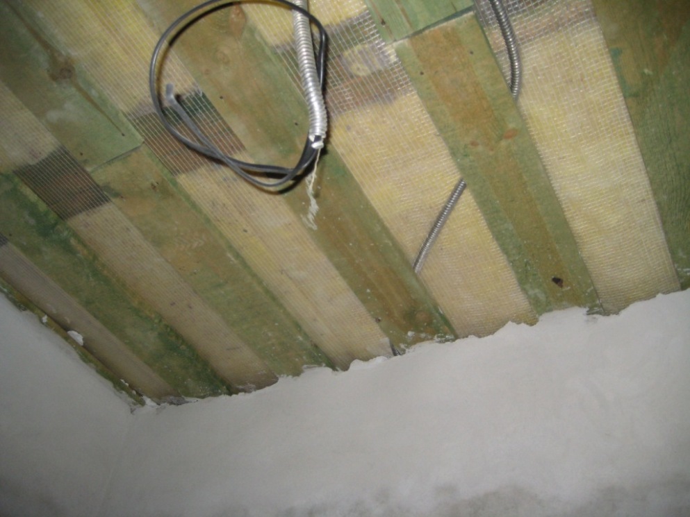

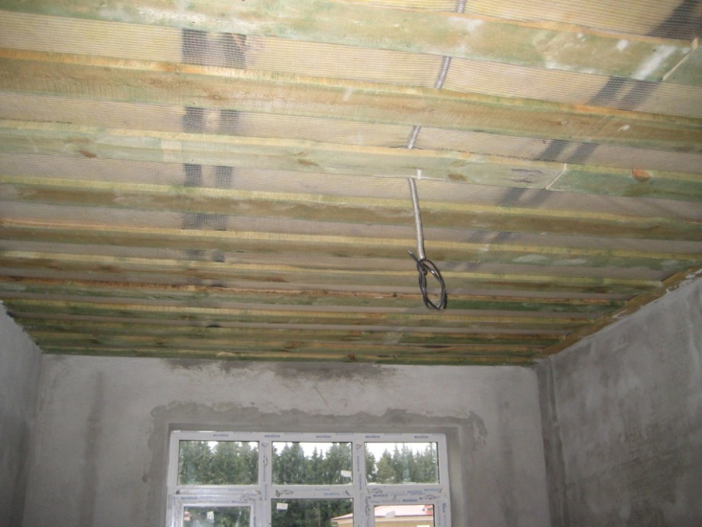

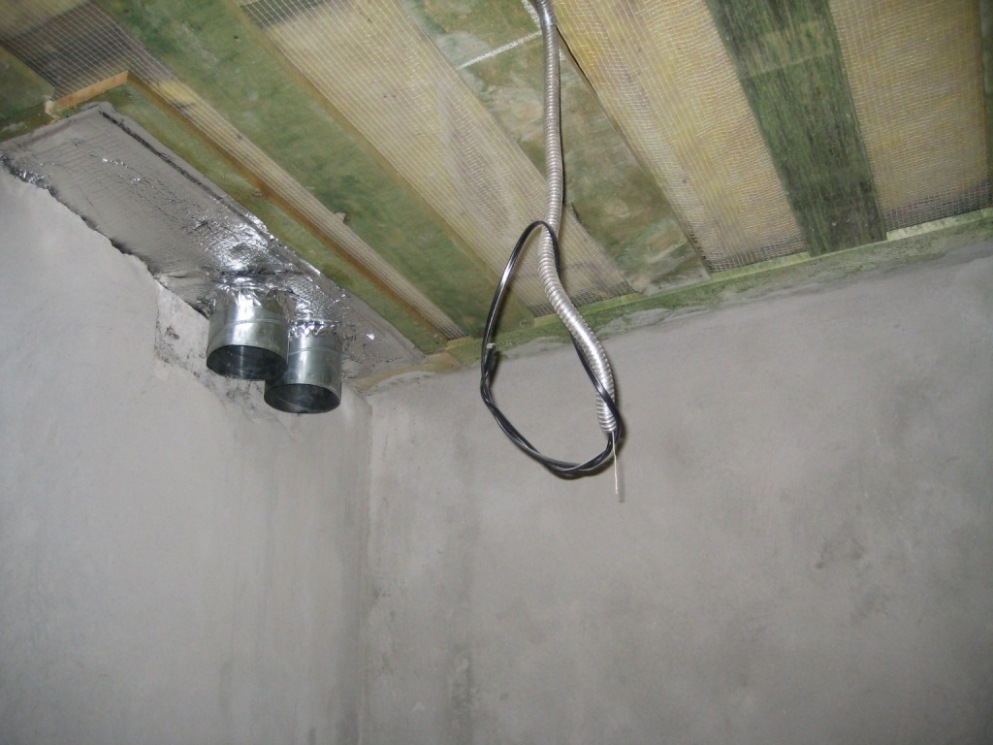

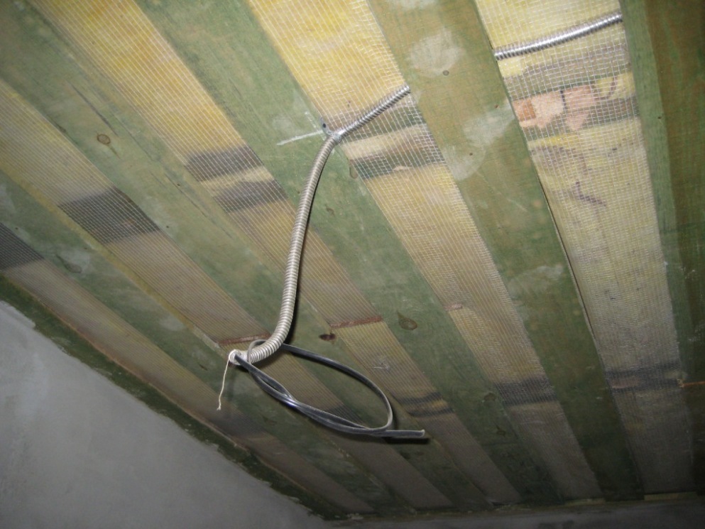

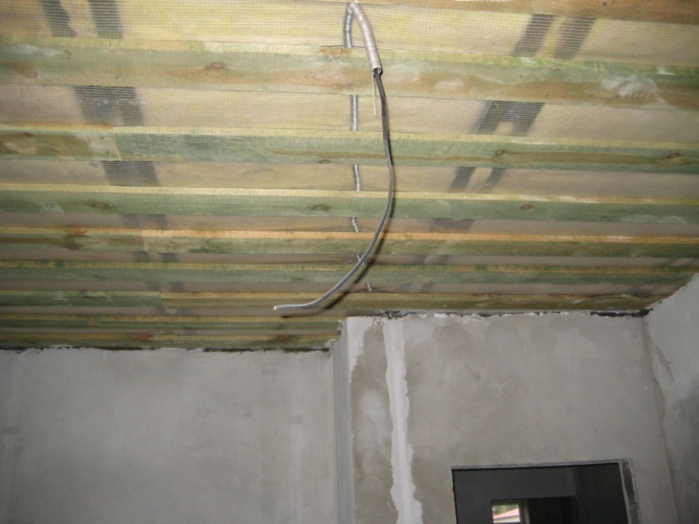

dokar написал : Металлорукаву в пенополиуретане быть ?
Да. По крайней мере, пожарные не возражают против моей логики и принимают объекты с прокладкой электропроводки в металлорукаве в деревянных перекрытиях целыми коттеджными посёлками. Чтобы не быть голословным, надёргал первых попавшихся фотографий из коттеджей сразу после приёмки всеми мыслимыми и немыслимыми комиссиями на соответствие проекту, а если для приёмки объекта порой достаточно накрыть поляну, то на утверждении проекта это уже не прокатывает. Клянусь, что я там ещё свою руку приложить не успел.
