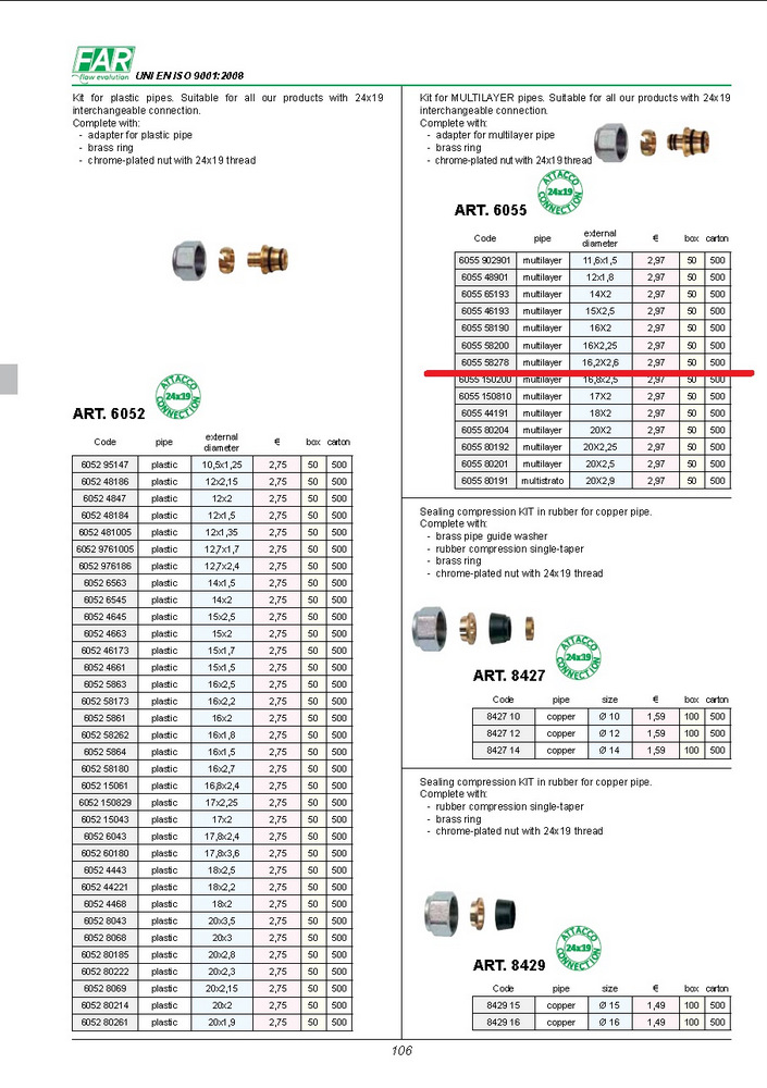

Man_, возьмите коллекторы фар с метрической резьбой20. Далее концовки фар арт.605558278. Соотв и трубы рехау стабил 16х2,6 к потребителям. Дешевле уже нельзя. Кроить из трайников с разными диаметрами-экономия сомнительная, но мороки много.

master.msk написал : Man_, возьмите коллекторы фар с метрической резьбой20.
А какие коллекторы фар с метрической резьбой 20 порекомендуете? Только без наворотом - главное надежность за мин. деньги, т.е. цель - эффективно потратить деньги :)
master.msk написал : Далее концовки фар арт.605558278.
Странный артикул, я такого артикула в ФАРе не нашел. Может ссылочку кинете на коллектор и концовки?
master.msk написал : Соотв и трубы рехау стабил 16х2,6 к потребителям.
Уже не в первый раз вижу рекомендации стабил. Почему стабил, а не Flex, зачем лишний металлический слой? Я все равно трубы буду в стену монтировать, да и зачем переплачивать? Чем лучше стабил для внутренней проводке, я так и не понял. В Рехау для внутренней проводки рекомендовали флекс, а для внешней стабил.
master.msk написал : Кроить из трайников с разными диаметрами-экономия сомнительная, но мороки много.
Спасибо, еще раз за подтверждение. С гребенкой буду делать, убедили :) Дешевле уже нельзя. Кроить из трайников с разными диаметрами-экономия сомнительная, но мороки много.

Man_ написал : Уже не в первый раз вижу рекомендации стабил. Почему стабил, а не Flex, зачем лишний металлический слой?
Когда будете делать -поймете. Флекс нужно фиксировать на радиусах ,ведет себя как пружина.Стабил -не разгибается сама,более" послушная"

Man_,
http://www.far-spa.it/ru/downloads/catalogue.php
