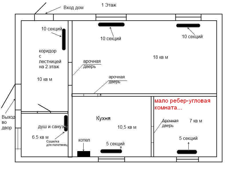

Помогите с выбором системы отопления. дом пока 1 этажный но будет мансарда (через год 2). котел 2-х контурный настенный 24 к. Чертеж 1 этажа прилагаю (если можно нарисовать систему отопления на чертеже). Заранее большое спасибо.

квадратура где?
24.04.2012 в 07:33:42
отредактировал файлик поставил квадратуру высота потолка 2,40 м

справа комната не угловая за стенкой соседи (дом шлакоблочный на 2-х хозяев толщина стенок 600 мм)

sergbelor, пол уже смонтирован?
26.04.2012 в 11:31:46
Да. дом построен в 60-х годах я переделываю старое печное отопление на газовое

sergbelor, посмотрите в сети схему двухтрубную попутную. Уложить трубы можно в деревянном коробе плинтусе. Самое компактное решение такой разводки - медные трубы и фиттинги для паяных соединений. Пластиковые варианты труб более громоздки и труднее умещаются в плинтус. Двухтрубно-попутная схема обходит периметр Вашего здания против часовой стрелки и превращается в обратку после последнего радиатора на лестнице и возвращается к котлу над дверью. Над дверью - лишь моё предположение. Возможно спрятать эту трубу в порог. Эта труба может в будущем стать и обраткой мансарды.
