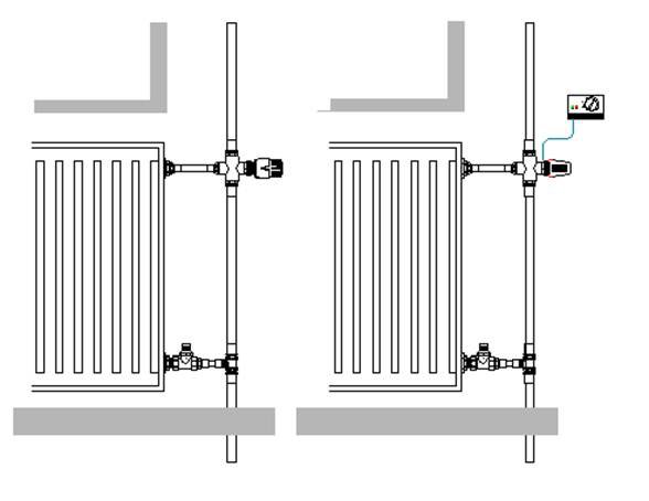

sergbelor, посмотрите в сети схему двухтрубную попутную. Уложить трубы можно в деревянном коробе .....
Попутку в топку!

Дымчатый написал 25.06.2026 в 12:52
Кроме цены есть к-л недостатки в этом способе регулирования потока теплоносителя?
Не обнаружено. Да и цена - на фоне общих затрат (радиатор и всякие краны-трубы + работа) - не столь уж неподъемная. Нет заужения сечения трубы, разумные скорости потока, необходимый теплосьем (от 0 до 100% потока) Красиво, без всяких кривых и громозких соединений. И что еще важно - как правило именно такое решение изначально заложено в проекте с конвекторами. Ну и прежде чем говорить о дороговизне клапанов для трудящихся - интересно подсчитать количество и стоимость «лишних» деталей у Олеговича. Суммарно тож на тож и выйдет. А может еще и в профите зак окажется
Олегович, ты отстой (другие слова тут должны быть) Не имея никаких разумных доводов на критику - ты заблокировал мне возможность отвечать в твоих темах. Позор! Техник-сан сдриснул, ты следующий. Хотя конечно мы (форумчане) заинтересованы в каждом участнике - но таким мудакам тут не место. Имхо.

MADONNA написал 25.06.2026 в 13:19
Не только с конвекторами, но и с другими типами ОП.
Вся схема со смещенным байпасом изначально рассчитывалась на трехходоые.
Но по бедности СССР трехходовых хватало только для белых людей и стали придумывать суррогаты типа заужения байпасов.

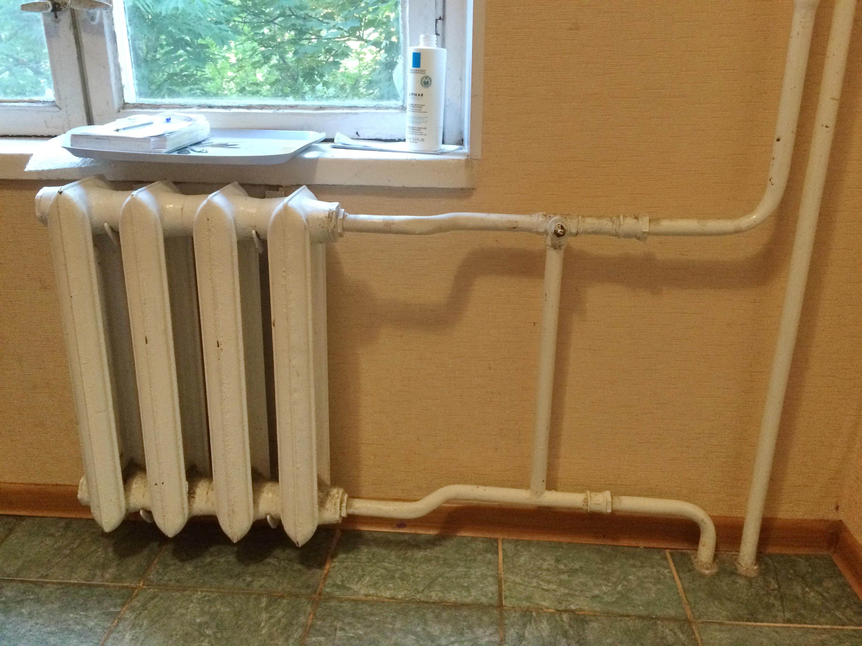

Freeland,  По совокупности признаков объект на фото построен более 50 лет назад. И что интересно - ни одной американки. Полнопроходной байпас. Грошовые комплектующие - но нигде ничего не течет. Чудеса Умели работать люди, хотя на стройках тогда была одна алкашня ну еще лимитчики.

MADONNA написал 25.06.2026 в 13:41
Не заклинивали бы еще эти трехходовые - цены б им не было.
Никто же их не крутил каждую неделю.
А типа "американки" были. Эту функцию выполняли сгоны. На фото их два.

25.06.2026 в 13:47:59
Не течёт - это не есть самоцель, и не заслуга. Задача СО нагреть помещение. Байпас нередко намертво перекрывали трёхходовым. Иначе батарея не грела.

Freeland написал 25.06.2026 в 13:47
Не заклинивали бы еще эти трехходовые - цены б им не было. Никто же их не крутил каждую неделю.
А с чего ты взял, что современные прослужат хотя бы лет 5-10 а не 50+??? У меня в доме (!!) система залита дистилированной водой. Клапана залипают каждый год (и причина не в воде) Если система хорошо настроена теплорегулирование происходит не за счет термоголовки (их активно крутят первую неделю после установки батарей и потом забывают про них начисто) А изменением температуры теплоносителя в стоякх. При этом по прошествии нескольких дней в малом диапазоне термоголовка уже не сдвинется, а потом когда прихватит покрепче - то и при больших скачках не стронется. Говорят - «все работает» - так и на твоем фото работает без всяких термоголовок просто застыв в определенном положении.
Не совсем, сгоны выполнены из полноценной стальной трубы. Американки - из неизвестного цветмета с непредсказуемым сроком деградации металла. Советские были весьма надежны, а современные иногда рассыпаются на мелкие кусочки.

MADONNA, с трехходовым можно сделать хорошую схему с осевым байпасом. На мой взгляд и эстетичнее, и компактнее, чем со смещенным байпасом. Олегович - лови технологии, которые давно были придуманы до нас.

pool написал 25.06.2026 в 13:47
Не течёт - это не есть самоцель, и не заслуга. Задача СО нагреть помещение. Байпас нередко намертво .....
Нагреть - а не залить. Возможно ты считаешь что батарея может немножечко подтекать, но обычно люди думают иначе. Надежность и долговечность - вот один из главных принципов. Должен быть. А не «красиво и все довольны».
