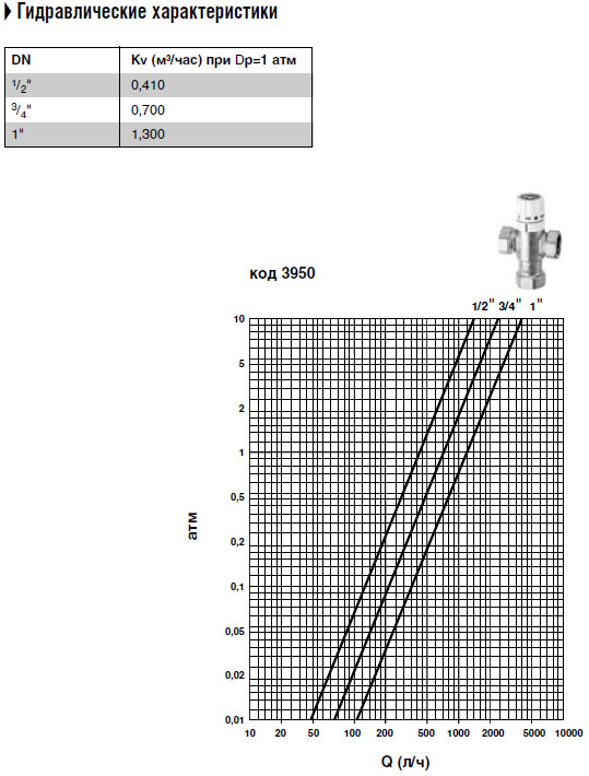

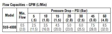

Georg III написал : Нормальные производители заявляют минимальный поток. У Bradley это есть, у FAR этого нет. Поэтому "график на стр. 77" вообще не в кассу - вы не понимаете, что такое минимальный поток.
Начертите в виде графика табличку указанную у Бредли (min flow примите как ноль по давлению) и сравните с Фаровским графиком. Попробуйте найти 10 отличий (если абстрагироваться от конкретных цифр и смотреть на вид графика и величины по каждой из осей)...

SVKan написал : Начертите в виде графика табличку указанную у Бредли (min flow примите как ноль по давлению) и сравните с Фаровским графиком.
Я и говорю - учите матчасть. Согласно указанному стандарту, если не указано иное, минимальное значение потока указывается при 30 psi, это около 2 атмосфер или 2 bar. При таком давлении дюймовый ФАР дает 32 л/мин. Минимальный поток при таком давлении не задан. Он может быть и 5 и 10 литров.

Бредли:
Фар

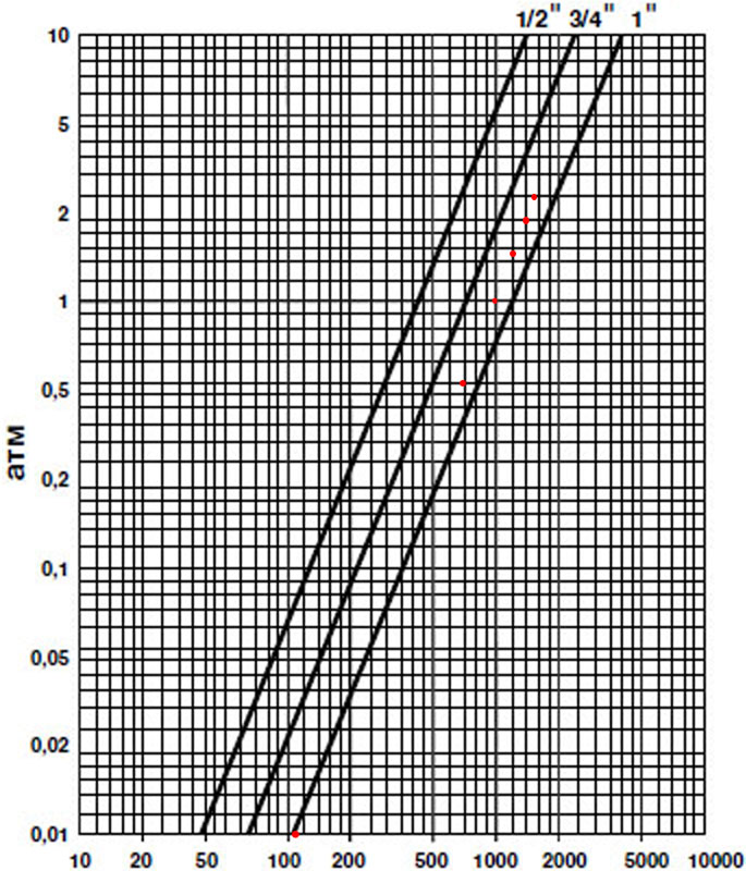

Теперь берем точки с графика Бредли и ставим их на график Фара (последнюю ставить не стал):
Линию рисовать надо? Или сами справитесь?

SVKan, Я и говорю - болтология. Ну неужели вам и без графиков не ясно, что у всех термостатических смесителей с одинаковым ДУ графики будут примерно одинаковыми, т.к. Kv определяется реальным диаметром прохода? Но только этот вывод - единственный из ваших графиков - никаким боком не относится к минимальному потоку. Мотивируйте, что у ФАРа минимальный поток (при котором он работает, а не просто пропускает воду) такой же, как у Бредли. Слабо?
Только не забывайте, что минимальный поток указывается для 2-х бар.

29.04.2012 в 18:18:57
Georg III написал : SVKan, Я и говорю - болтология. Ну неужели вам и без графиков не ясно, что у всех термостатических смесителей с одинаковым ДУ графики будут примерно одинаковыми, т.к. Kv определяется реальным диаметром прохода? Но только этот вывод - единственный из ваших графиков - никаким боком не относится к минимальному потоку. Мотивируйте, что у ФАРа минимальный поток (при котором он работает, а не просто пропускает воду) такой же, как у Бредли. Слабо?
Болтология, это то чем Вы занимаетесь. Min.Flow в табличке Бредли это значение соответствующее нулевому давлению на графике Фара. Я эту точку тоже нанес. Если Вы этого так и не увидели, то медицина здесь бессильна...
