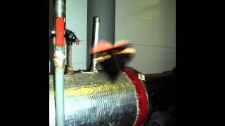

Когда я делал пробный этот ролик про VALTEC(BASE), то прекрасно всё осознавал. Я прекрасно знаю,как постоянно улучшается Валтусик и сужу это не крутя тупа в руках краны,а снимаю каждый год эти краны с разных систем,разбираю и отслеживаю их состояние. Шаровые краны VALTEC(BASE).wmv
