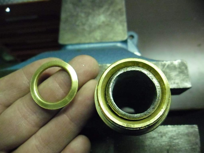

Кстати , по теме , какие в основном проблемы с ними ?

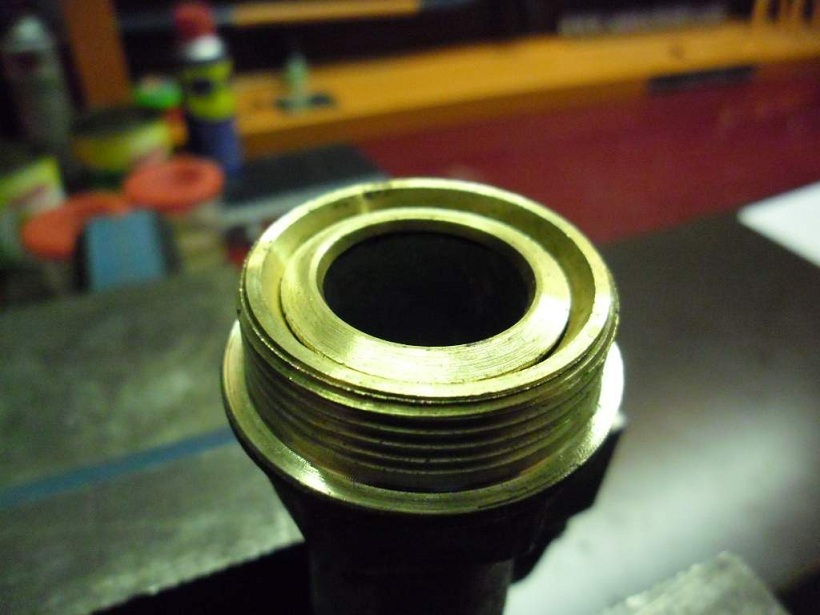

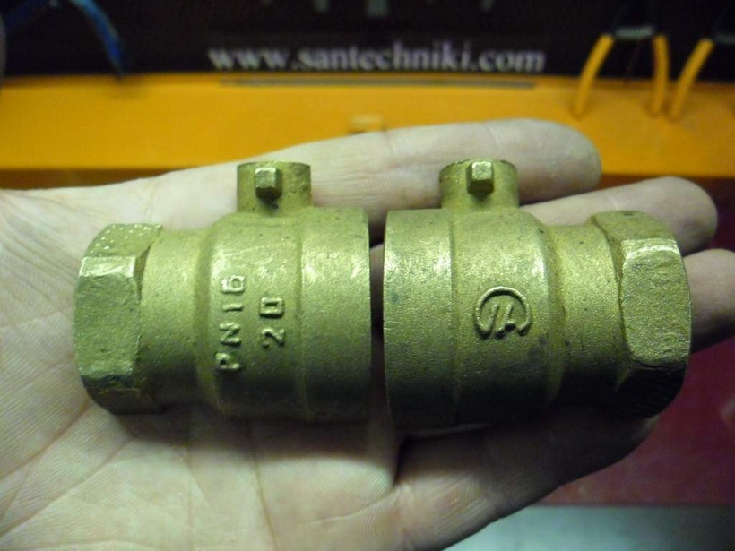

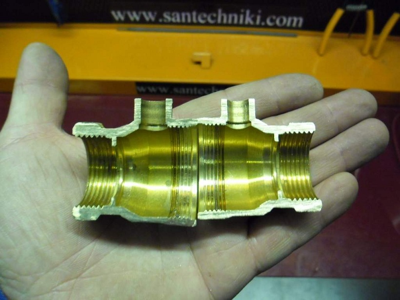

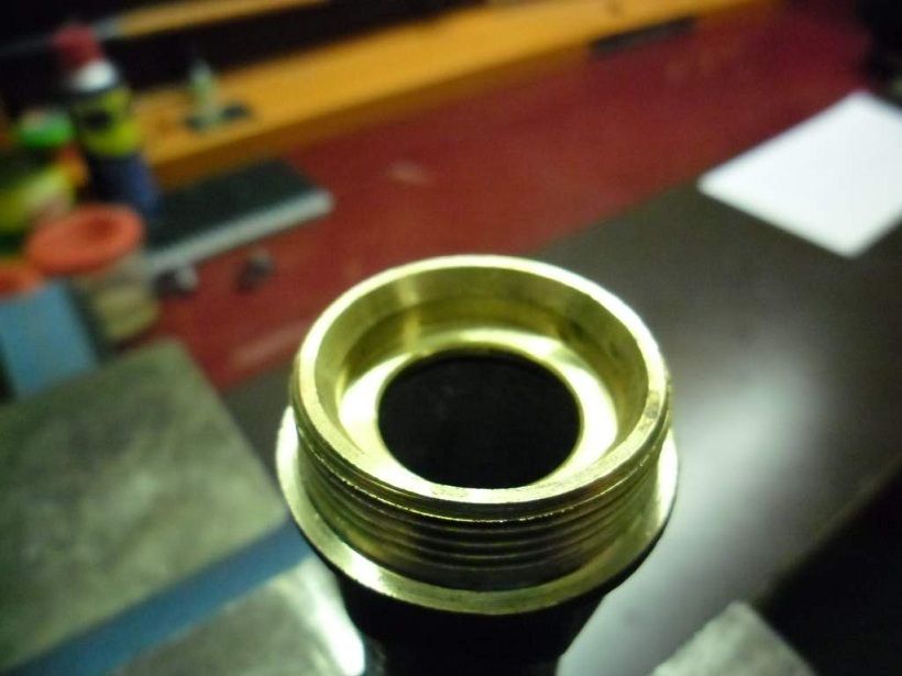

ГАЛЛОП, ф15-разваливается при сборке,(отлетает разборная часть.)не перетягиваем. ф25,32-идет на даварот и начинает течь.Лопается корпус.http://www.mastercity.ru/attachment.php?attachmentid=246948&d=1322754871http://www.mastercity.ru/attachment.php?attachmentid=246949&d=1322754905

Краны БАЗ действительно очень низкого качества, причем по всем параметрам, на хвс срок нормальной работы не более полугода, на гвс и цо немногим больше, в некоторых УК и ЖКС эти краны не разрешают устанавливать где бы то не было, из за множественных аварий с участием этих кранов.

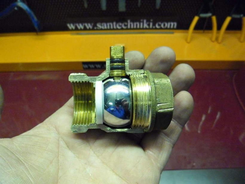

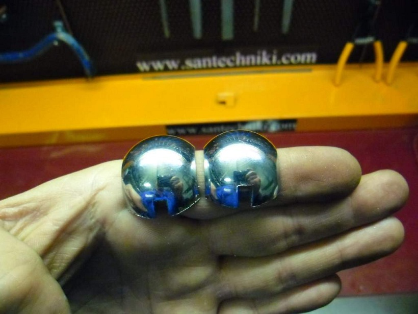

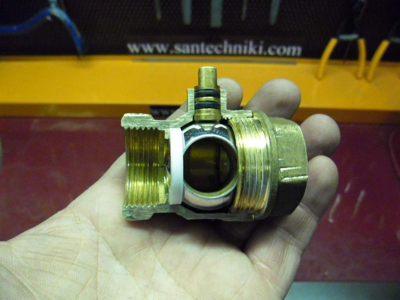

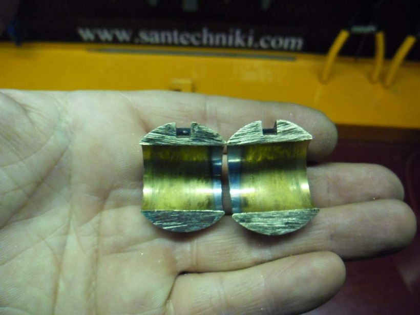

Джон Борода написал : хочу поинтересоваться Пенза
Шаровой кран ПАЗ(Пензенский арматурный завод). Такой кран мне прислали из Москвы. Судить по одному крану нельзя,но что можно было сказать по нему. В принципе латунь приличная,и если остальные огрехи компания исправит,то будет неплохой кран, при этом качество латуни останется на таком же уровне. Что очень не понравилось в этом 3/4 кране: Шар покрыт хромом без подложки. Перемычки очень дохлые,практически усилий не потребовалось,чтоб выдавить.
Байпасс
Байпасс
Регистрация: 05.02.2008
Сообщений: 3098
10.07.2012 в 23:17:11
...да-а.. с такими перемычками шарик заклинит навеки...
