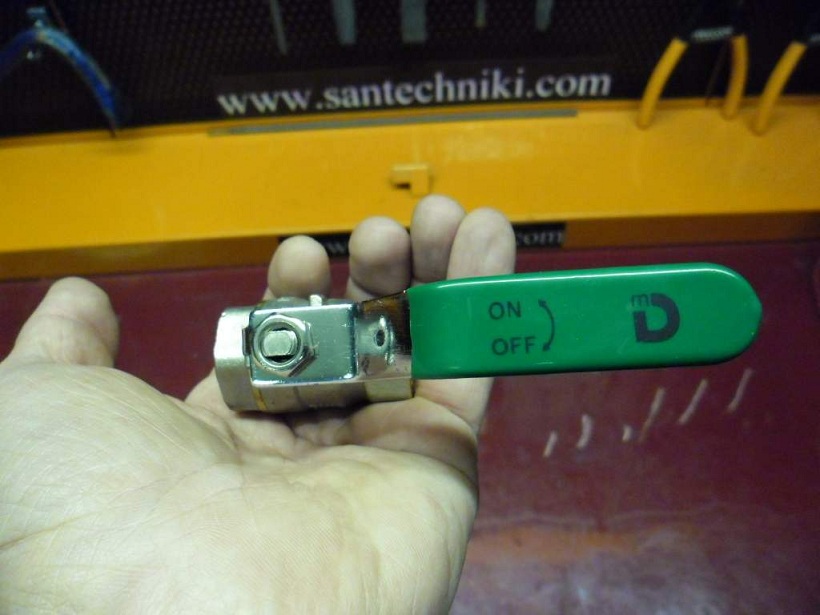

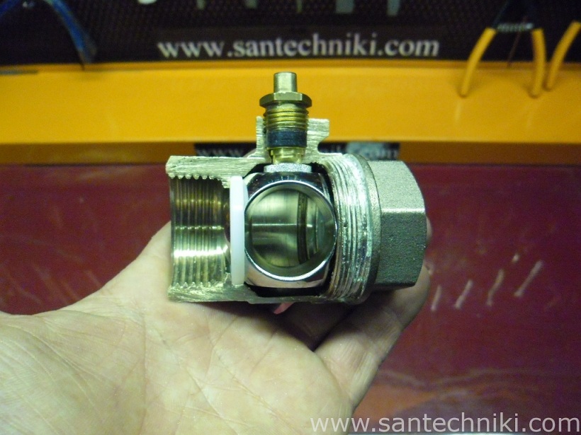

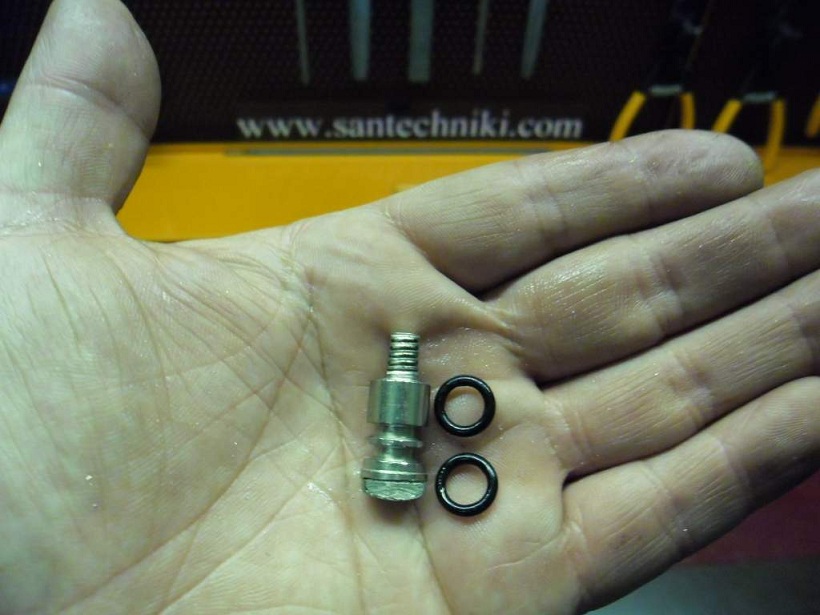

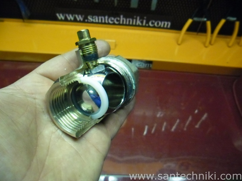

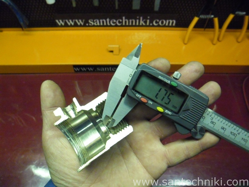

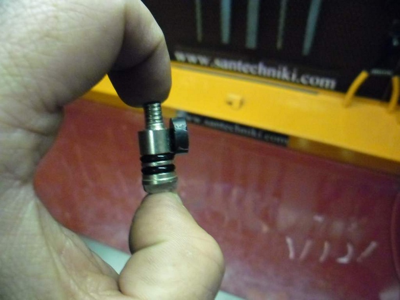

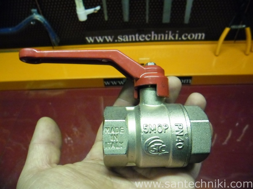

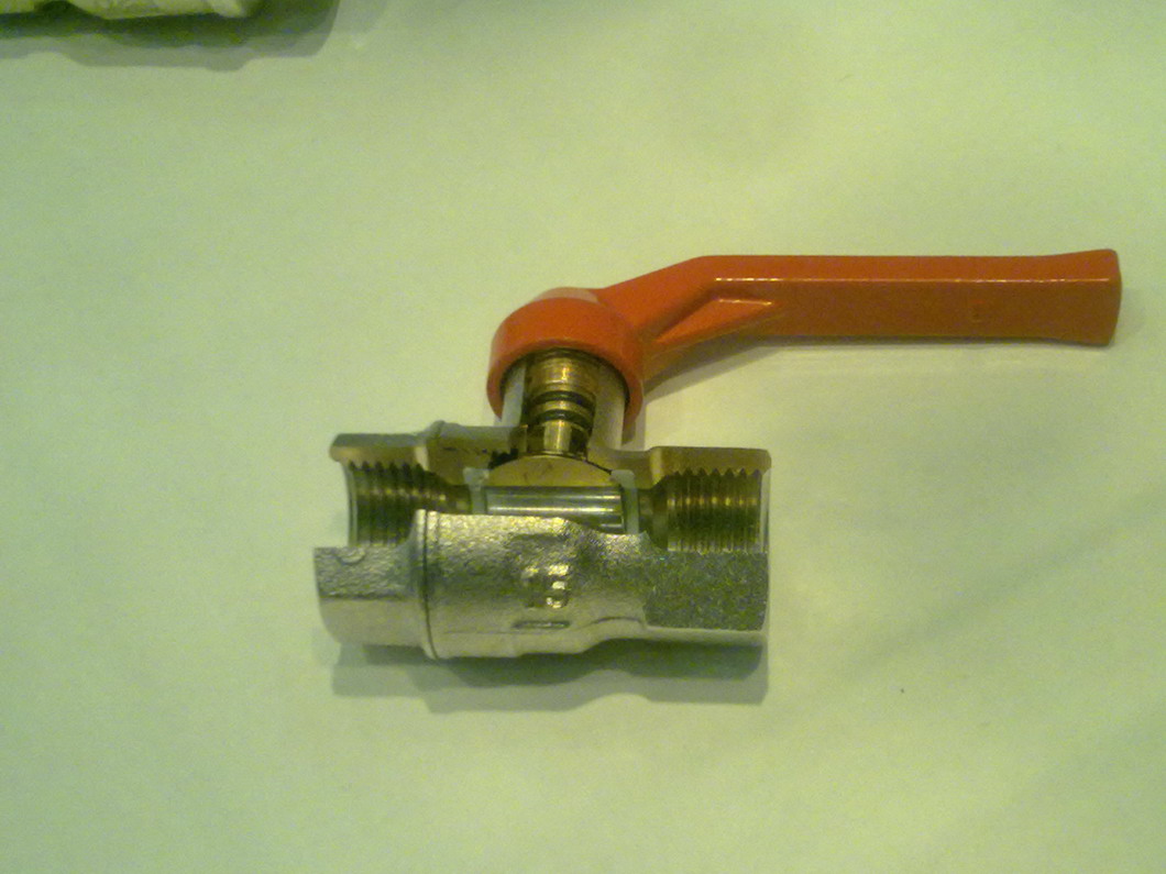

Я мог бы привести несколько пунктов,по которым этот сантехник мог и ошибиться,утверждая что это краны действительно компании ITAP. Здесь без фоток нельзя однозначно утверждать. Далее обещенное по ппр кранам. Уважаемые коллеги Очень бы хотелось услышать ваше мнение,особенно тех коллег,кто работает с подобными ппр шаровыми кранами. Как я ранее уже писал,с подобными кранами я не работаю,просто разрезаю переодически для общего познания. Ну вот,что касаемо этого ппр крана(VALTEC),то у меня глаза на орбиту вылезли,увидя шток в этом кране.

Следующее ппр шаровые краны: PROAQUA слева FIRAT справа Вот теперь коллеги,кто работает с подобными кранами,обратите внимание этих кранов и подобного крана VALTEC(выше фотки), в чём их отличие.

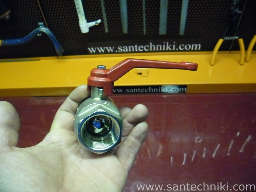

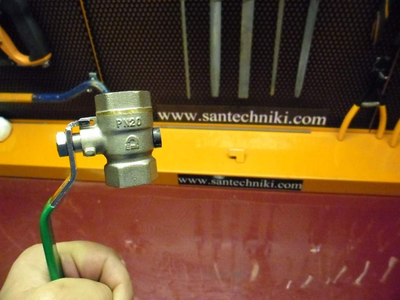

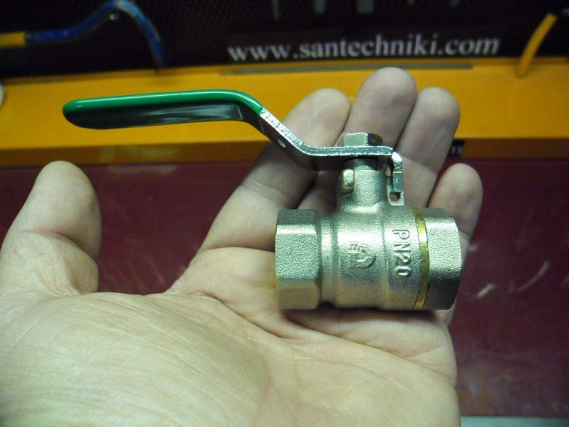

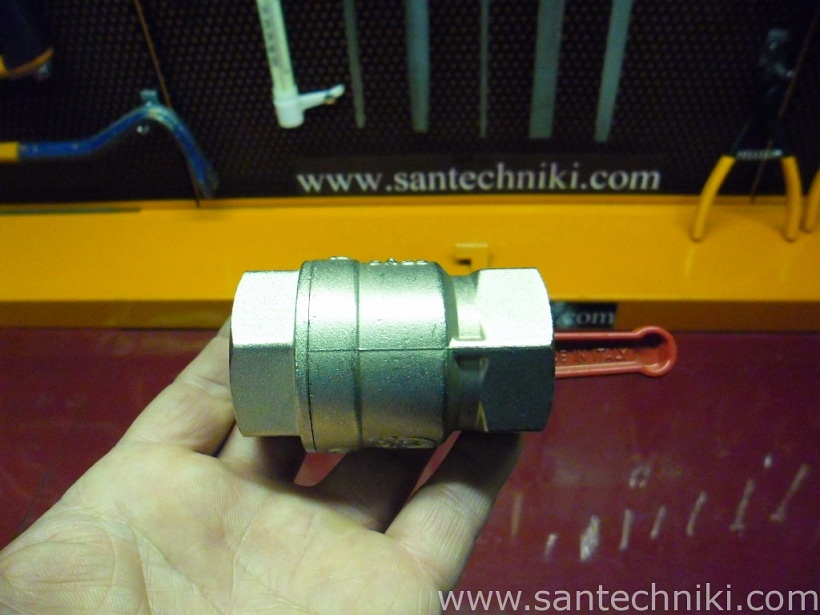

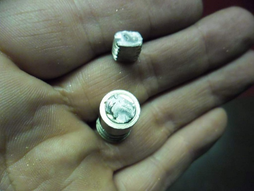

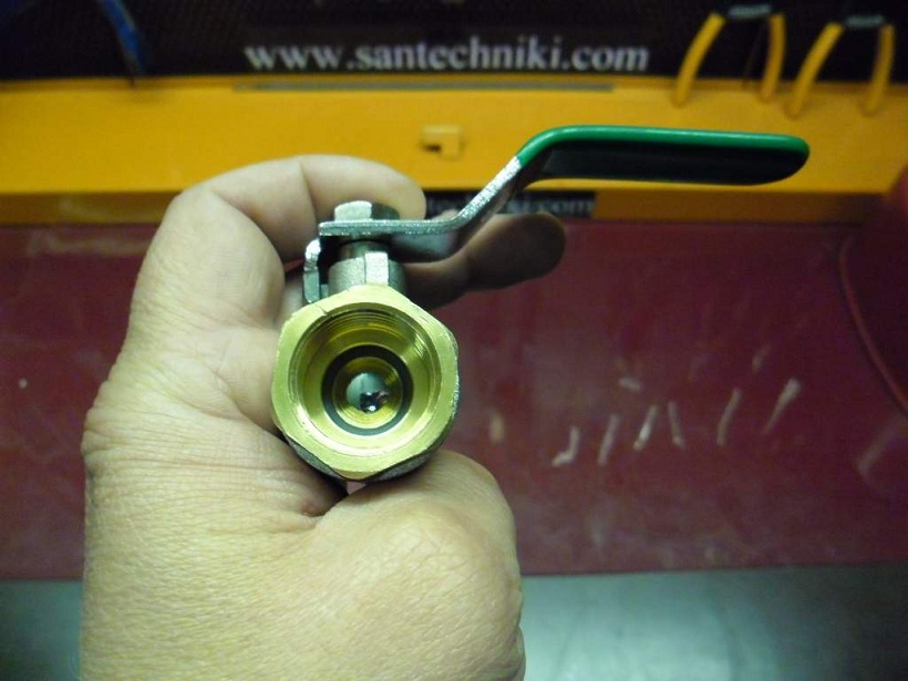

Вот фотки. Сначала itap, поставленные дома строителями. Здесь я хочу их заменить на бугатти.

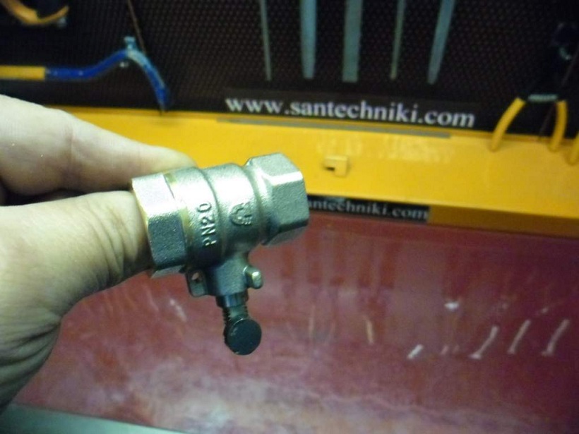

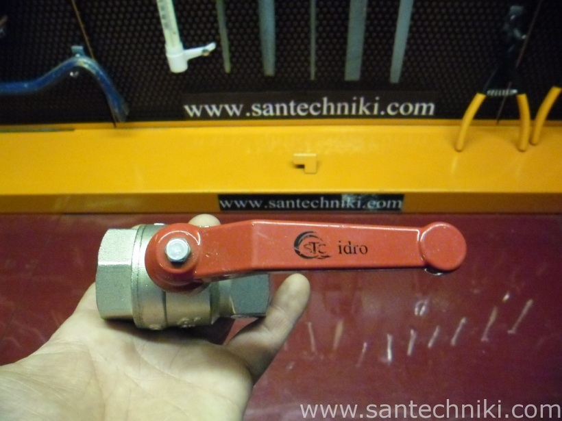

Далее шаровые краны bugatti (не на вход, а как перемычки). Сначала те, что из Леруа:

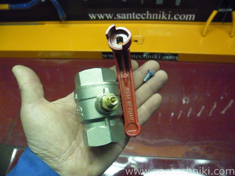

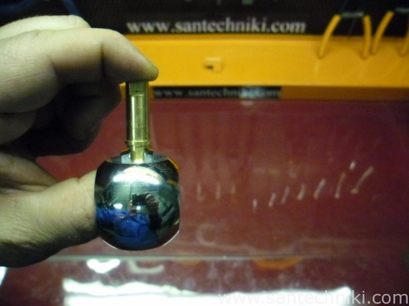

А эти стоят дома на радиаторах, брал на рынке:

AlexeyMS написал : Вот фотки. Сначала itap, поставленные дома строителями.
Вроде как на второй фотке, трещина в корпусе. Судя по количеству льна и "покусанной" трубе, не удивительно что рванул.

22.07.2012 в 19:42:49
Вы про это?

AlexeyMS написал : Сначала itap, поставленные дома строителями
Это действительно шаровые краны ITAP серии VIENNA
AlexeyMS написал : Далее шаровые краны bugatti (не на вход, а как перемычки). Сначала те, что из Леруа:
Эти краны не Итальянской компании Bugatti серии Arizona,а из Китая
AlexeyMS написал : А эти стоят дома на радиаторах, брал на рынке:
Это действительно шаровые краны Bugatti из Италии.

Эак написал : Эти краны не Итальянской компании Bugatti серии Arizona,а из Китая
неужели и в леруа китаятиной торгуют опознайте пожалуйста
тоже куплены в леруа
Аватар пользователя
SCB
Регистрация: 17.02.2008
Сообщений: 2871
22.07.2012 в 20:48:19
да, это он, ускоглазый.

SCB бугатти из китая или вообще не бугатти?

22.07.2012 в 21:09:27
Internet написал : неужели и в леруа китаятиной торгуют опознайте пожалуйста
Перечитайте внимательно эту тему,здесь показано и рассказано про эти краны из Леруа Мерлен и не только.
