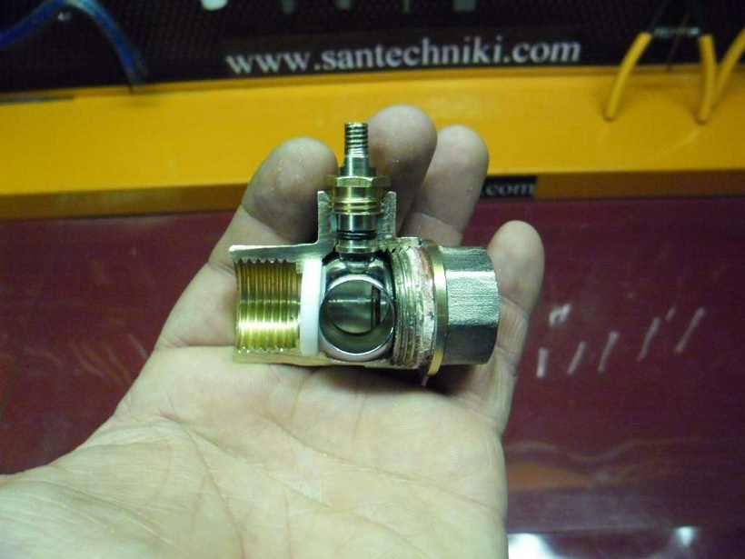

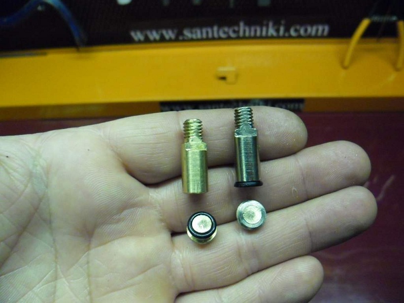

Эак написал : обратите внимание этих кранов и подобного крана VALTEC(выше фотки), в чём их отличие.
У валтусика шток люминевый, или анодирован х.з. чем, и вся обойма вроде в РЕ стоит!

Tehnik-san написал : на основании лабораторных исследований
Мама дорогая. Чё я вижу,этож знакомые места. Никак представители Мастерсити были в лаборатории Веста Трейдинг в Питере. Кстати узнаю знакомую часть тела Олега Ивановича. Вот только не понимаю: А чего меня-то не пригласили? Всё,вот теперь обиделся на всех.

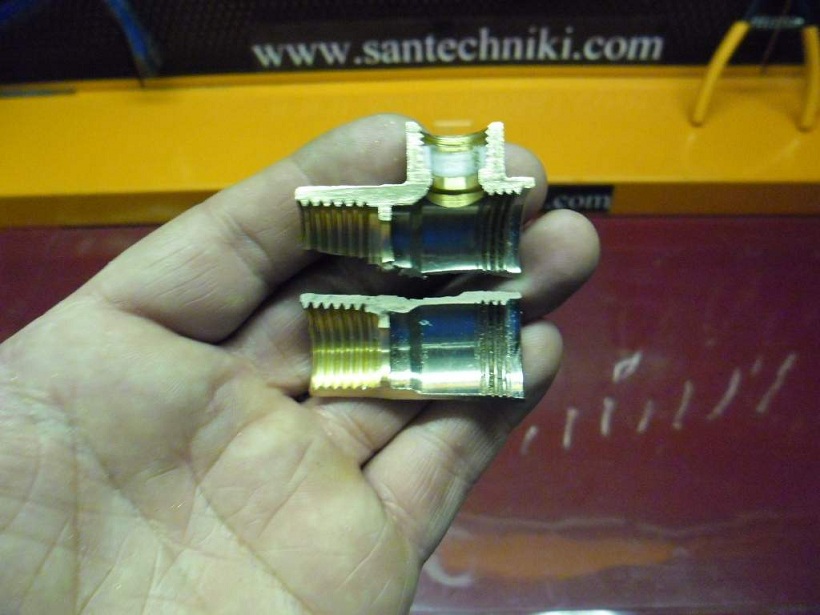

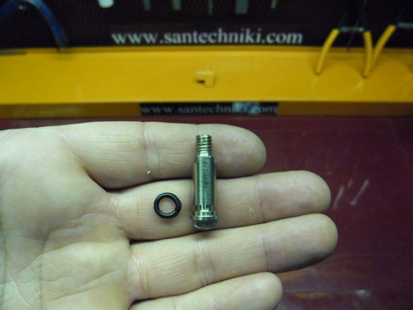

ionchik написал : так угадал?
Со штоком не угадал.
Сплав типа АД-31 Стоимость за 1кг в два раза дешевле латуни+вес в два с лишним раза легче латуни. Коррозийная стойкость немногим получше стали. С учётом того,что дорабатывается гораздо легче стали,из АД шток дешевле стального. Удволитворительная обрабатываемось и пластичность.
Что касаемо внутреннего слоя в кране,то вскоре должен получить ответ от одной известной крупной европейской компании,занимающийся сугубо ппр.
