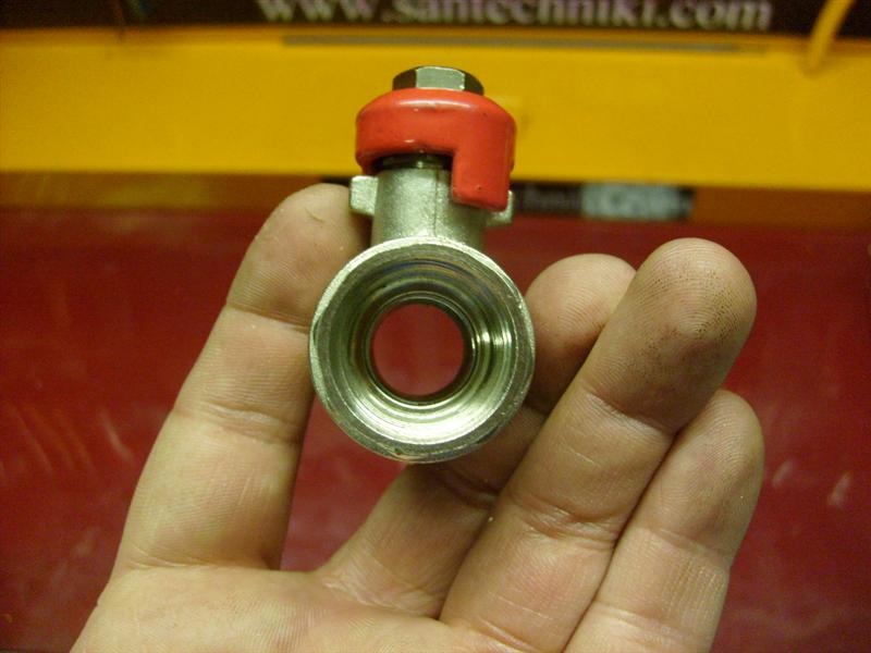

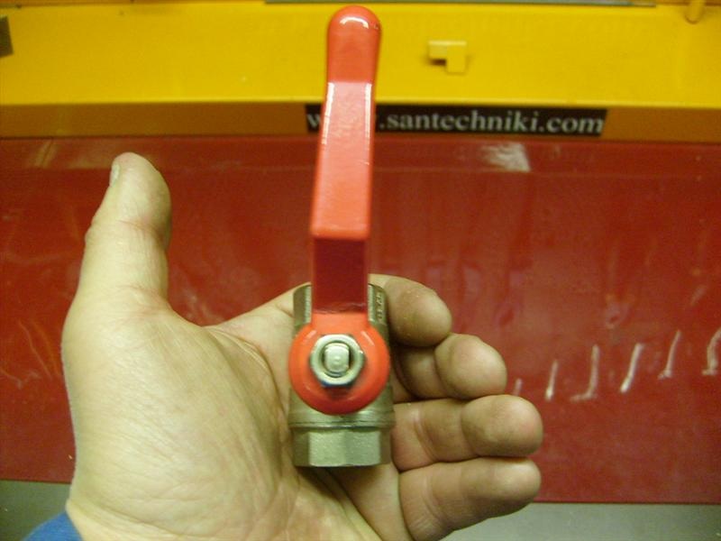

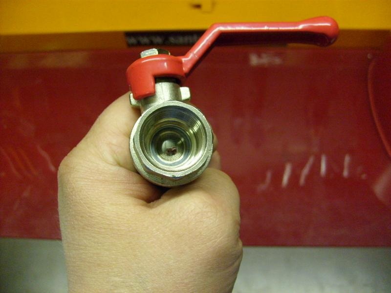

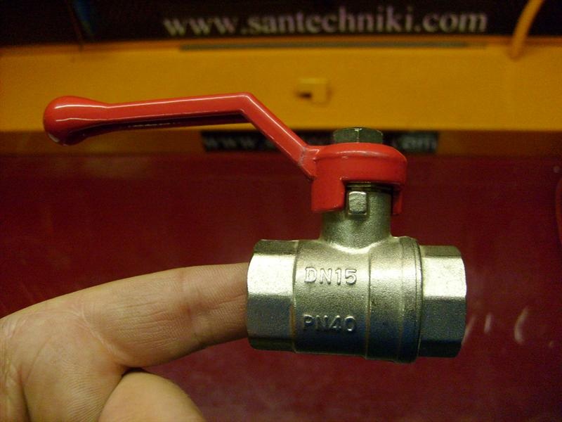

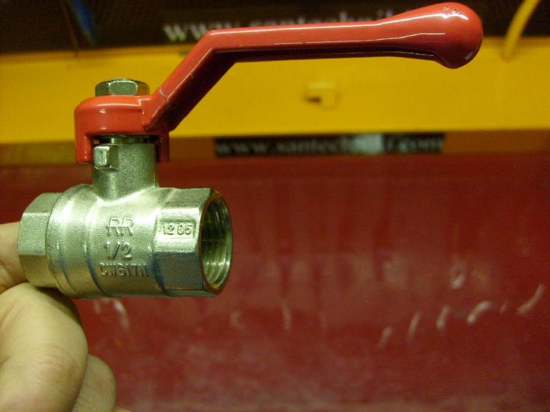

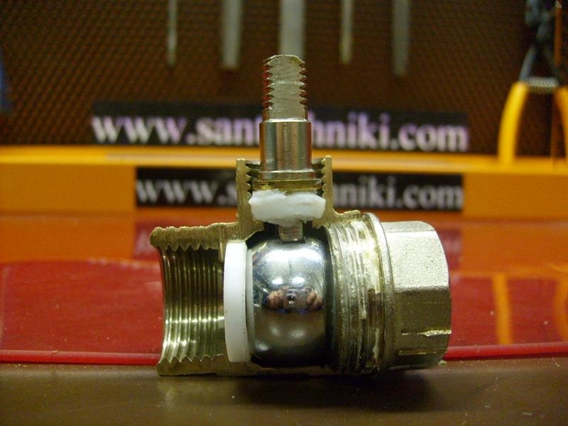

Шаровой кран Итальянской компании REMER серии FUll-Flow(если правильно помню),думаю понятно где их изготавливают. Есть просто ITALY на корпусе,есть и без неё. Разницы никакой. Шток вставляется снаружи,а не изнутри. Перемычки дохлые Толщина стенок стеклянной латуни по моему самая тонкая,что я встречал среди всех кранов 0.78мм Такие краны можно и не разбирать,достаточно на пол кинуть и всё видно.

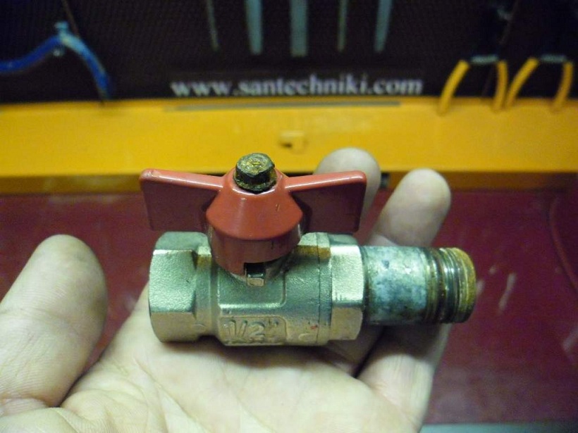

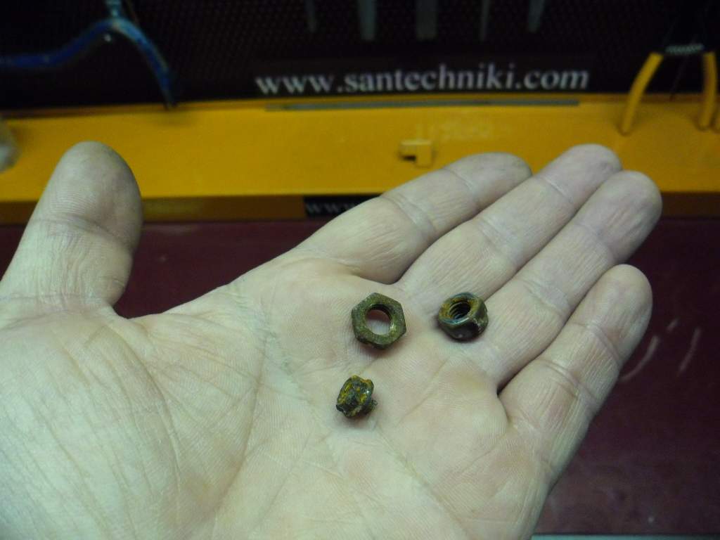

Следующее по шаровым кранам. Это моя любимая ГАЛЬВАНОПАРА: латунный шток-стальная оцинкованная гайка латунный шток-стальной оцинкованный болт. Вот по этому вопросу я вынес мозг многим производителям. И нужно отдать им должное,что все они это прекрасно понимают. Можно заменить на латунь,никелированную латунь,нержавку А2. И вот здесь впервую очередь касается и VALTEC и ГАЛЛОП,и Bugatti и т.д у которых нужно подтягивать сальники,а для этого нужно снять ручку. А чтоб сантехник мог спокойно снять ручку,открутив болт или гайку они должны исключать гальванопару. Что же касаемо остальных шаровых кранов у которых иной сальниковый узел, то им тоже необходимо избавляться от гальванопары. Даже с эстетичкой стороны,смотреть на эти гайки и болты,покрытые ржавчиной,даже незначительной-малоприятно. А Буги нужно избавляться ещё и от гальванопары шток-гайка сальника. И вот в этом вопросе практически всем производителям нужно менять свои болты и гайки стальные оцинкованные.

Когда я снимаю слой хрома на шарах,то облегчённо вздыхаю,видя красноватую подложку из меди. Но увы,это настолько редкое явление для меня.
