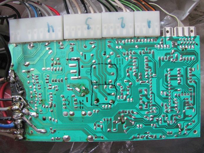

Второй раз плата подгорела так что расплавленный штекер вместе с колодочной группой оторвался. Щас в раздумьях. Теперь даже не понятно что к чему припаивать. Хотя попробовать можно. Другое дело. Нашёл в Питере такую плату новую. Но цена сильно кусачая - 3000 рупий и не факт что и она через полгода не сгорит. А ещё хуже если не плата, то что-нибудь другое глючит. Вот б/ущную бы плату, рубликов за 500. Что посоветуете? Паять? Спасибо большое за советы.

Vidis написал : года 3 назад ремонтировал
Как я понимаю после ремонта притензий нет? Можете обратную сторону платы сфотографировать?

Фаст написал : Можете обратную сторону платы сфотографировать?
непонимаю зачем, но если поможет то вот

Vidis написал : если поможет то вот
Да-уж-ж! Вы точно не специалист. Даже в области пайки. Ивиняйте конечно, это не в упрёк вам, нельзя объять необъятное, но всё-же...

zvezdopad написал : Да-уж-ж! Вы точно не специалист.
Зато плата разработана "специалистами" ;) Ламели разьёма от вибрации нагружают место пайки, далее отрыв, далее всё ясно.... Да еще наверное и жгут висел....
Фаст написал : Вот б/ущную бы плату, рубликов за 500.
Будет то-же самое.
Паяйте что есть. Жгут закрепите потом, чтобы при вибрации пайку не дергал.

zvezdopad написал : Это как-то влияет на "сопли" вместо пайки?
Нет. Это влияет, на то, что вообще появилась пайка. Такая же история частенько бывает на контактах реле, впаянных в плату, особенно мощных.

Извините если Вас задела такая неаккуратность, но как есть :o паяльник редко беру в руки-нет тренировки. Но однако работает, а это главное-цель достигнута. Меня как специалиста в разработке конструкторской документации ( нач. КБ -правда уже в прошлом, но работал достаточно долго) частенько коробит и аж выворачивает от некорректных чертежей, хотя другим как-бы и не видно и кажется что сделано хорошо.

06.06.2012 в 10:04:59
Вчера припоял провода от сгоревшего штекера напрямую. Ура товарищи, работает.:clapping Тяжело было найти правильную дорожку для того или иного проводка. Запах есть, но совсем-совсем небольшой и думаю это остаток от уже сгореших краёв платы в месте контактной группы. Качество пайки у меня тоже не ахти, но это не показатель. Главное работает и без замечаний. Думаю найти немного термолака (тот которым обмотки двигателей промазывают) и покрыть в несколько слоёв место пайки. Что думаете? Забыл сказать - Я также не электронщик/электрик, а механик по самое "небалУйся", поэтому могу где то путаться в терминах. Не судите строго (поправьте), Я быстро учусь. Vidisу респект за инфу. Хотел уже машинку на помойку тащить и вплотную подобрался к кубышке с молотком в руках, но теперь есть время для манёвра. Спасибо за фото.
