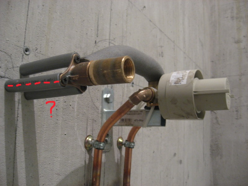

Tehnik-san, в сообщении номер 10 розетка будто бы закреплена на трубах... Магия? Или там длинные шурупы, а трубы, на них надетые - подпорки?

Warhamster написал : Tehnik-san, в сообщении номер 10 розетка будто бы закреплена на трубах... Магия? Или там длинные шурупы, а трубы, на них надетые - подпорки?
Блок закреплен на консоли Mupro, а медные трубы на хомутах : NOBEX (Италия)

Tehnik-san написал : Блок закреплен на консоли Mupro, а медные трубы на хомутах : NOBEX (Италия)
можно пож-та подробнее как закрепили смеситель? на фото кажется что просто поставили на консоль и стянули стяжками

Warhamster, а что не так?
Самодельная стойка из шурупа и куска трубы REHAU. Посмотрите на фото выше - отступ от черновой стены нужен для скрытия лежака канализации за фальш-стеной. Вот подобное крепление смесителя в ГКЛ стене. Обратная сторона - опорная пластина - проставки из 25 ППР трубы по нужной толщине, монтаж смесителя. Вторая фотка - вид из ванной. Еще ничего не затерто, кроме одного шва. Тапками не бросать. Смеситель монтировался до выбора плитки. Предупреждал, что не попадет по центрам плиток. результат виден на фото. По поводу смесителя - стоит намертво.
