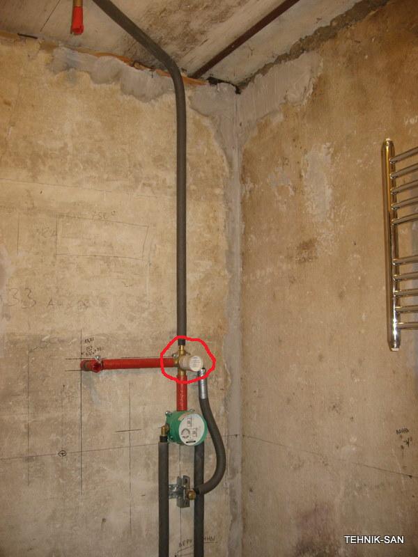

Визуально - далековато, на самом деле мысленно добавьте на картинке колени пользователя, либо вытянутую вперед руку и поймете , что все в пределах разумного. От края ватеклозета до оси смесителя - 250-300мм. См.фото с другого ракурса.
Интересующий Вас узел - это "Скрытая часть переключателя Quattro HG 15 930 180"

Tehnik-san написал : От края ватеклозета до оси смесителя
А смеситель во что вставляется? В iBox? Или у него него какая то собственная коробка?

andron01 написал : А смеситель во что вставляется?
В скрытую часть , арт. 13620180 , см. сообщения и фотографии выше, пост 10

Tehnik-san написал : В скрытую часть , арт. 13620180
Эта штука она меньше по размерам чем iBox? В чем смысл ее использования?

07.06.2012 в 03:52:51
andron01 скрытый мини-блок гораздо меньше iBox , такие блоки есть у многих производителей, у меня дома кстати Damixa Upiter арт. 15750 с родным стальным шаровым механизмом, сейчас не встречал уже таких в продаже, только керамические картриджи.
