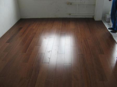

Mazur, привет! как на новом месте? скоро ли закончишь ремонт? Pekkonen, не только бамбук и дуб. была очееень давно тема, там iv1, обращался с такой же проблемой (стяжка рыхлая, с молочком на поверхности). правда в Москве, приезжал к нему, показал его ребятам как укрепить грунтовкой (Форбо 050 в 3 слоя), на следующий день приехал и залили ему Форбо 975 (до 5 мм), через 2 дня постелил массив через подложку на мс клей (технология Зики). присылал потом фото (у меня есть оно). причем заливали и в ванной, он и там постелил массив. но я видел, на сколько рыхлая была стяжка.
gans gr
gans gr
Регистрация: 12.02.2009
Сообщений: 9007
03.10.2012 в 10:32:35
во, нашел. справа видно пол (светло-серенький) :)
