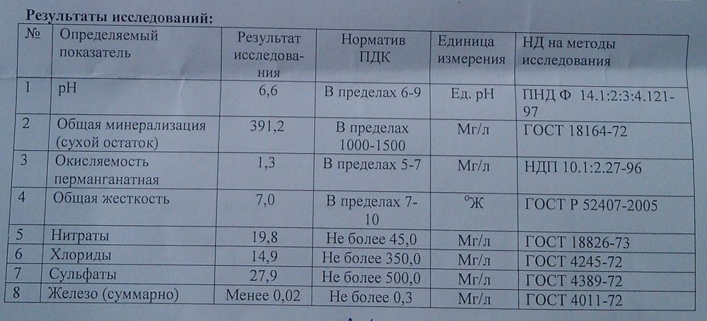

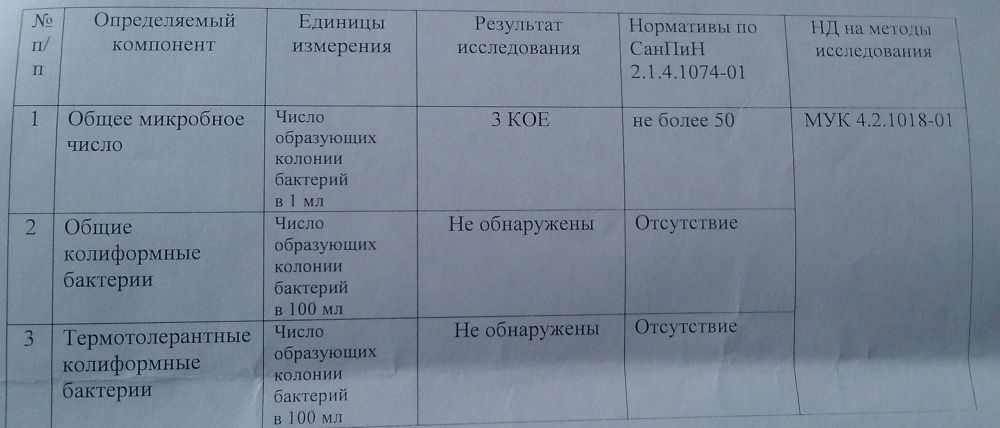

Добрый день. Пробурили скважину 20 м. Сделал анализ в местном Центре гигиены и эпидемиологии. Я так понял, что пить её можно? Вопрос только в том, что при не использывании скважины даже 12 часов, вода выходит ржавая: жёлтая, с запахом (который я помню по пионерским лагерям :) ) и осадком. Если вода забирается постоянно (что было сделано для анализа), то она чистая. Т.е. фильтровать необходимо только ржавчину? Надо ставить механический фильтр тонкой очистки. Какой поставить то? Пользоваться будут 3-4 человека по выходным летом. Если поставить BB10 с картриджем 5мк (на пример Гейзер PPY), не быстро ли он забьётся? может перед ним установить промывной на 100мк (типа Honeywell FF06), или это лишнее?

А что является первоисточником ржавчины (стенки трубы скважины из чего? Каким образом вода из скважины попадает в дом (трубы какие)?)? Судя по анализу воды, вода у вас совсем не плоха. Механической очистки будет вполне достаточно.

и ещё такой вопрос волнует: несколько дней, когда ни кого на даче нет, вода в фильтре будет стоять, не заведутся ли там вредные бактерии (в первую очередь имею в виду BB10, из-за большой площади заселения)?

Я не специалист, но что бросается в глаза: вода достаточно мягкая, кислотность - практически нейтральная. На глубине 20 м весьма прохладно. Тем не менее за полдня неиспользования вода портится до желтизны. Может гальваническая пара где-то образуется?

мне кажется, что это обсадная труба ржавеет. труба железная, проводка вся медная, от куда там гальваническая пара, тем более в таком объёме?!
