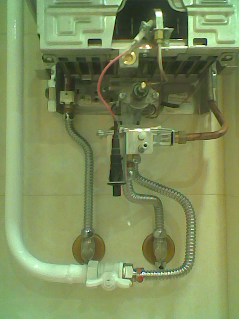

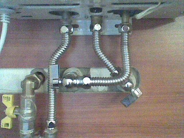

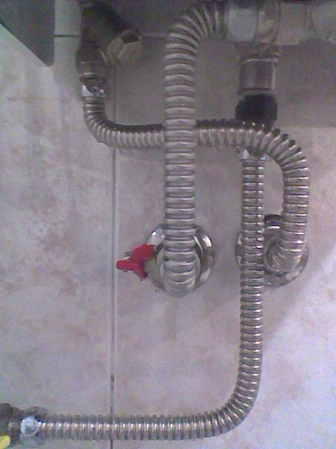

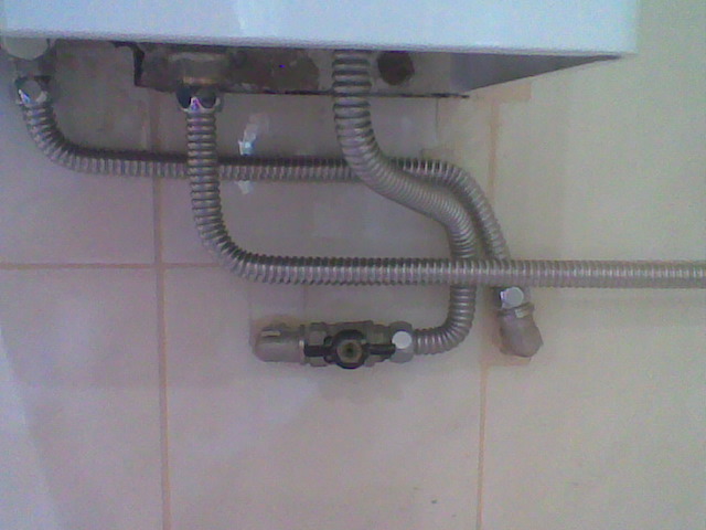

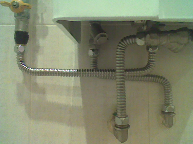

Каким материалом можно заменить гофру на этих фото, учитывая красоту+качество?
Не этим же?

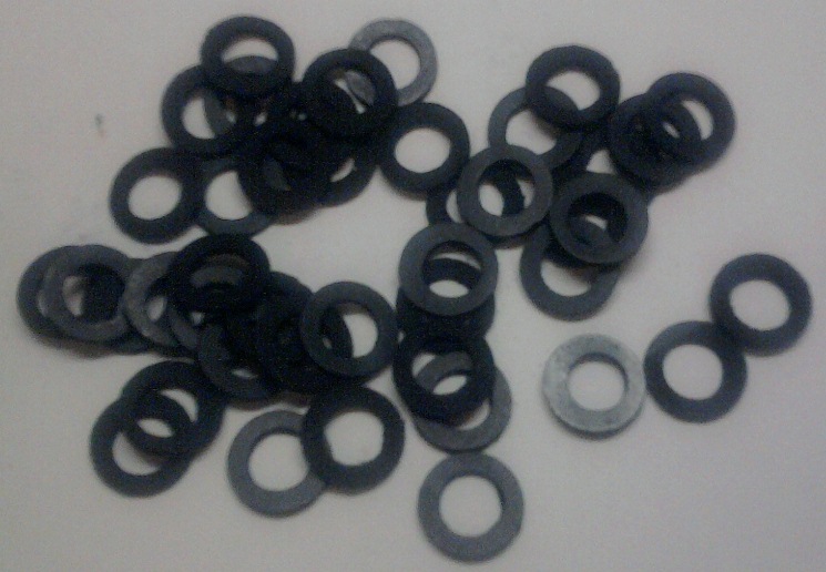

Равшан написал : Ставьте хорошие прокладки.
родные прокладки не ставлю, они сильно сужают проход. Делаю сам из хорошей резины. Лет 10 точно прослужат. А за это время и колонка поломается, можно будет их поменять.
