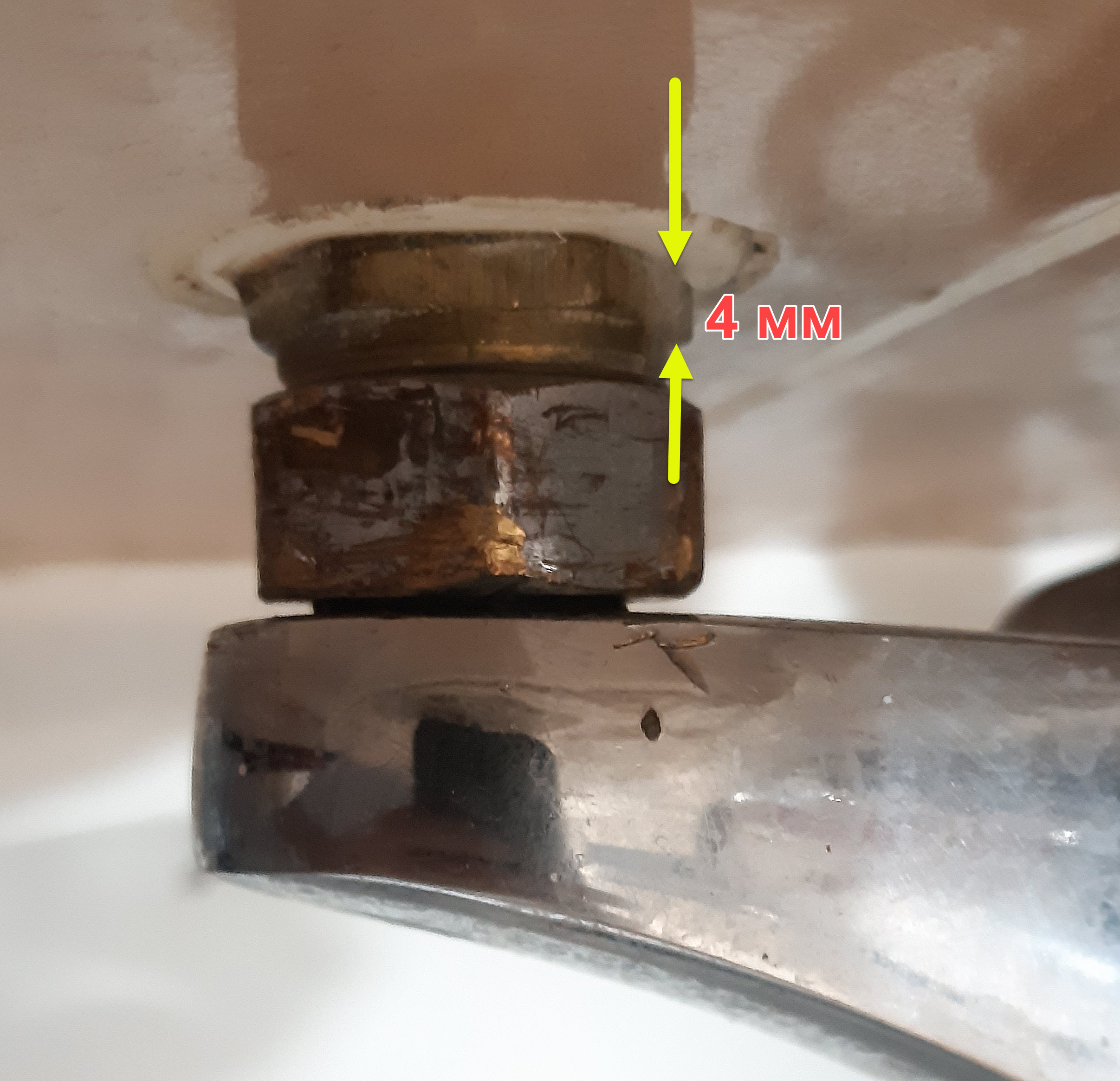

Мне пришлось их убрать, так как удлинитель слишком близок к эксцентрику и не получалось установить смеситель: Даже самый низкий отражатель не получиться установить - удлинитель вплотную к стене...

Leon75 написал: Даже самый низкий отражатель не получиться установить - удлинитель вплотную к стене...
Leon75, не верится! :)

09.07.2020 в 13:58:03
Вадим М написал: не верится!
Это правда ))) !#[https://youtu.be/arJP8PRrkHw]
Даже самый тонкий отражатель не установить туда, к великому сожалению. Единственное, сменить короткие эксцентрики на длинные, но ради них, нет как то желания заморачиваться + они залиты синим анаэйробным герметиком...

Leon75, по видео видно. что между удлинителем и стеной остаётся миллиметра два - этого вполне достаточно, чтобы установить плоский отражатель.

09.07.2020 в 14:10:56
Вадим М написал: по видео видно. что между удлинителем и стеной остаётся миллиметра два
Такой тонкий не достанет до стены, не дадут грани эксцентриков:

09.07.2020 в 14:16:46
Leon75 написал: Такой тонкий не достанет до стены, не дадут грани эксцентриков:
Вижу, что отражатель встанет без особых проблем, причём даже не самый плоский, а обычный для полдюймовых угловых кранов. Если не найдёте трёхчетвертных, то можно расширить отверстие: https://mastergrad.com/forums/t276925-otrazhatel-s-minimalnym-naruzhnym-diametrom/ Если будет болтаться - приклеить силиконом к плитке.

09.07.2020 в 14:41:57
Вадим М написал: Если не найдёте трёхчетвертных, то можно расширить отверстие:
Об этом я и не думал. Так и сделаю. Спасибо за совет!!!

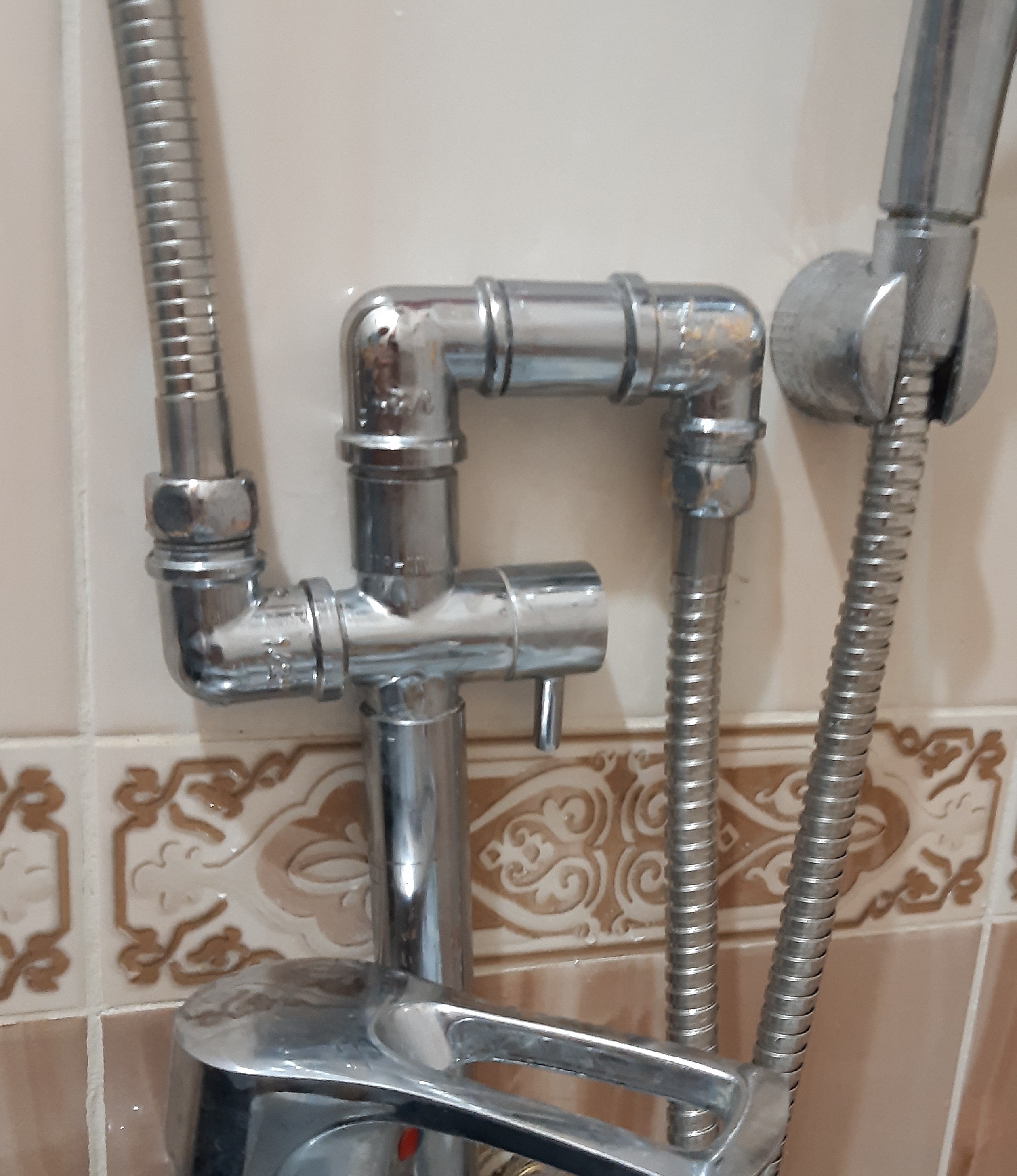

Как то так:
Вадим М написал: А не лучше ли было бы заменить гибкую поводку тропического душа на медную хромированную трубу на цангах?
Даже близко не нашел что то из этого варианта в своей деревне...оставлю шланг для душа. Всё, думаю, на этом можно завершить конструирование тропического душа. Есть конечно неудобный момент, который я не учел до конструирования....вернее учел но кое что поменялось до того да пришли детали. Объясню: Заказал стойку для душа длиной 38 см, ее длины хватало, что бы садя на сиденье принимать душ, так как можно было сиденье для ванны двигать как угодно, теперь же только стоя нормально получается принять душ. Дело в том, что пока шла стойка я срезал бортик ванны: //www.mastergrad.com/forums/t302218-samodelnyy-poddon-v-kvartire-mozhno/?p=6856127#post6856127
И сиденье получается что на 10...12 см дальше от середины лейки. Скорее всего буду наращивать стойку. Спасибо вам все огромнейшее за помощь вы мне реально помогли!!!!

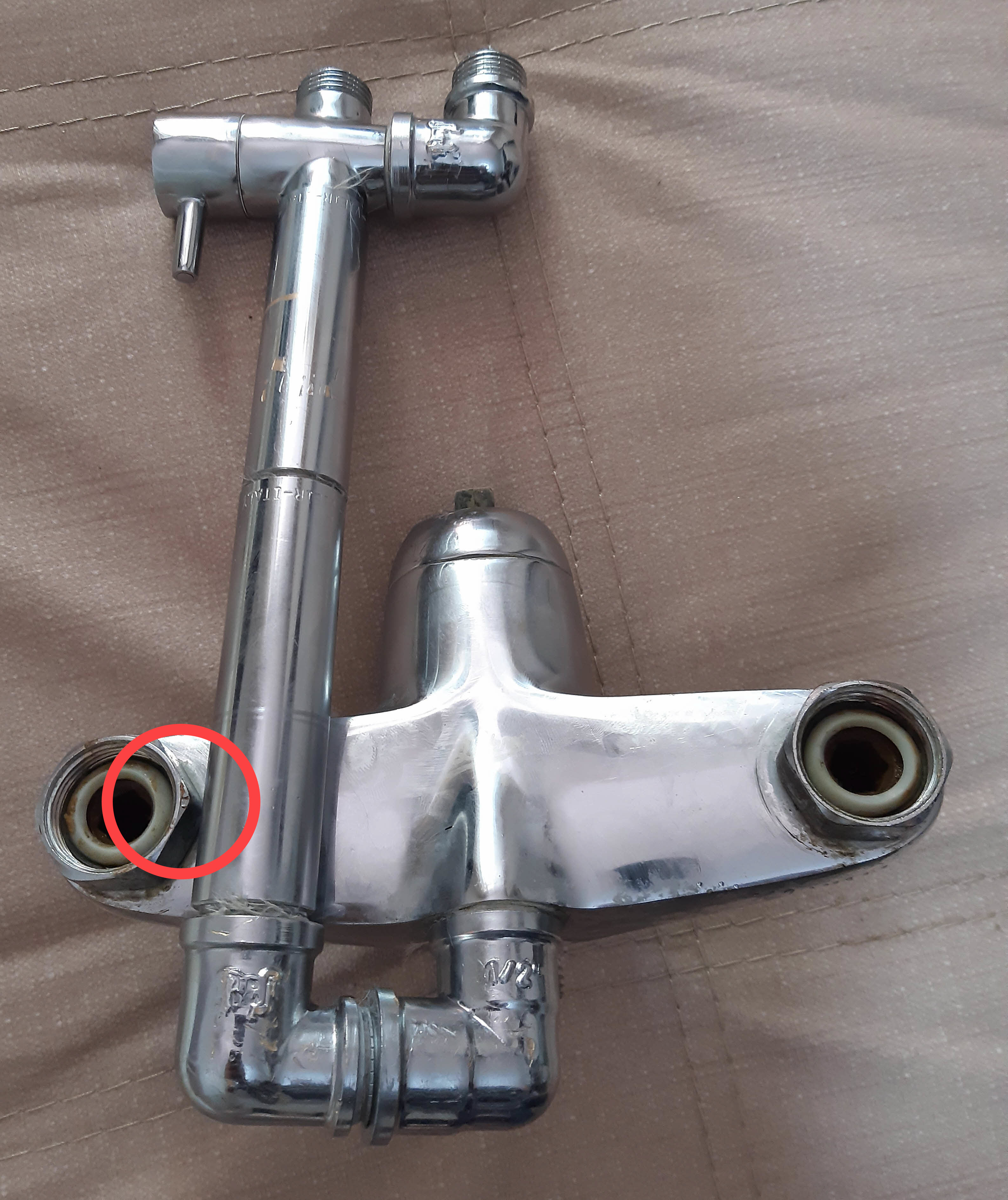

17.07.2020 в 13:42:30
Смотрю, ободран хром на всем :scare , надо через тряпочку крутить такие вещи.

17.07.2020 в 13:51:17
Ilya_Kiselev, первый раз когда собирал, я применял тряпку, но ее оказалось мало - остались несколько царапин...а потом, мне как то стало наплевать...такие действия мне даются с большим усилием, ибо имею правосторонний дцп, правая рука практически не работает и сильно хромаю на правую ногу...ну, может процентов 30 и работает рука...но все равно, мне по кайфу и у меня всё лучше всех )))
