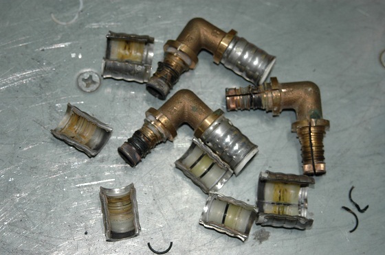

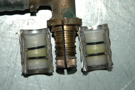

Несколько выше я анонсировал разборку текущих пресс фитингов. Итак, обещанное продолжение: 6 лет назад некие люди смонтировали человеку отопление трубой Овентроп 20х2,5 и пресс-фитингами Овентроп. Недавно появились течи сразу в нескольких местах. Поставили новые пресс-фитинги, а старые, попали ко мне.
С целью определения причины течей, сегодня я распилил три присланных пресс-угла "болгарочкой" с тонким диском.
У двух соединений причина протечки оказалась банальна - содранные при монтаже уплотнительные кольца из-за некалиброванной трубы. А вот третий, как раз с зеленым налетом видимом на фото, несколько озадачил. Все уплотнения на месте, у трубы фаска снята. По отзыву хозяина дома, этот пресс-угол подкапывал совсем чуть-чуть, но тем не менее это факт. И следы, видимые невооруженным взглядом, тому подтверждение. Можно попробовать списать на недожим, т.к. монтировали ручными клещами, да и два других пресс-угла хорошо демонстрируют уровень квалификации монтажников.

И раз пошла речь про уплотнительные кольца в пресс-фитингах опишу свой прошлогодний опыт: Мне попался пресс-угол на 26-ю трубу с порванным уплотнительным кольцом. При монтаже это обнаружили и отправили пресс-угол продавцу, тот позвонил в представительство..... После долгих препираний, месяца через три, овентроповцы соизволили прислать нам новое уплотнительное колечко. Я уже и забыл даже про этот пресс-угол. Усилиями менеджеров "Селекта" кольцо водрузили на законное место, фитинг отдали мне.
Всё бы ничего, но сегодня мне рассказали историю про отсутствующие кольца в партии никелированных тройников для подключения отопительного прибора, арт. 1515146. Отсутствие уплотнений выявили только при опрессовке системы. После долгих, традиционных, препираний, овентроповцы, следуя своему неповторимому стилю в устранении рекламаций, прислали что вы думаете? Правильно, уплотнительные колечки и новые гильзы. Помоему бесподобно :)
