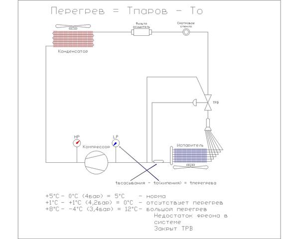

BV написал : Если я правильно понимаю, перегрев ~ 9-10 градусов - многовато
как Вы это считали и по каким данным - в сообщении 30 или 32 ? у меня получается меньше 5
BV написал : Кондей работает на максимальной скорости вентилятора при измерениях?
не знаю, т.к. выставлен режим снежинки и 18 градусов - т.е. максимальный холод а скорость вентилятора выставляется в другом режиме

VeloMah написал : Если я правильно понимаю, перегрев ~ 9-10 градусов - многовато как Вы это считали и по каким данным
Таблица кипения R22
VeloMah написал : газовая труба - 11 градусов,
VeloMah написал : давление - вроде те же 5 бар

В таблице где Вы смотрели скорее всего давление абсолютное, а на манометре относительное. Вот и получается разночтение.

так чему соответствует 5 бар - 7.75 градусов ?
WLM написал : а на манометре относительное.
это как - плюс 1 атмосфера ?

Сообщений: 1880
30.07.2012 в 21:58:06
да
Сообщений: 139867
30.07.2012 в 22:01:53
VeloMah, тогда, то что я писал- перегрев 9 - неверно.

BV написал : VeloMah, тогда, то что я писал- перегрев 9 - неверно.
а что верно ? и можно на вопрос как считали дать ответ как именно считали, а не просто сослаться на таблицу ?

VeloMah написал : и можно на вопрос как считали дать ответ как именно считали, а не просто сослаться на таблицу ?
Да можно, примерно так:

схемка красивая, жаль нету цифр по моему случаю (чему соответствует 5 бар - 7.75 градусов ? и т.д.)

VeloMah написал : жаль нету цифр по моему случаю (чему соответствует 5 бар - 7.75 градусов ? и т.д.)
Температуры насыщения паров есть на шкале манометра, по ним можно ориентироваться ...
