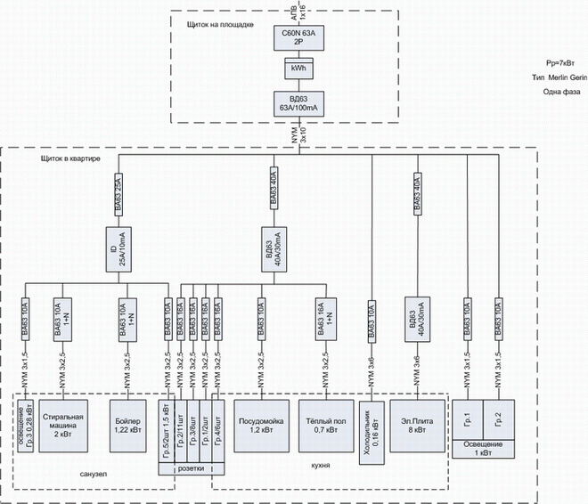

Заключительная редакция схемы, файл Схема.gif Смущает только автомат стоящий перед УЗО ID 25A/10mA, вроде как для защиты УЗО от перенапряжения... есть ли в нём смысл?
p.s. выше при описании схемы действующей в настоящее время допущена ошибка - в настоящий момент разводка как показано на рисунке "Щит"

KonstantinVS написал : Заключительная редакция схемы, файл Схема.gif Смущает только автомат стоящий перед УЗО ID 25A/10mA, вроде как для защиты УЗО от перенапряжения... есть ли в нём смысл?
Если честно, то первоначальная схема мне больше импонировала, кроме УЗО на электроплиту и однополюсника на бойлер и теплый пол. Автомат, который тебя смущает, убери, а вводной автомат щитка восстанови двухполюсным. Тогда мне опять схема начнет нравиться.

KonstantinVS
Так разрешённая мощность оказалась 7 киловатт? Тогда к чему вводной автомат на 63А?
Категорически не рекомендую "Домового" на ввод - поставьте автомат более приличной серии, причём двухполюсный, а не 1+N.
Квартирный щиток уже куплен? Сколько позиций?
На вводе в квартирный щиток хотелось бы видеть рубильник. От двухпозиционных диф.автоматов на 40А лучше бы отказаться в пользу раздельных автомата и УЗО. Автомат до УЗО сан.узла лучше оставить, либо поставить УЗО 40А/30мА, либо пару УЗО 25А/10мА.
Замена электроплиты на раздельные поверхность и духовку вероятна? Розетка ПМ будет над столешницей кухни или скрыта? Не вижу линий кондиционеров. Отдельная линия на холодильник/морозилку?
Чем обусловлен выбор номиналов автоматов для тёплого пола и бойлера? Собственно, можно бы и розетки СМ/ПМ/сан.узла "зажать" по номиналу.
05.09.2006 в 14:14:07
ВТБ! написал : Так разрешённая мощность оказалась 7 киловатт?
Да.
ВТБ! написал : Тогда к чему вводной автомат на 63А?

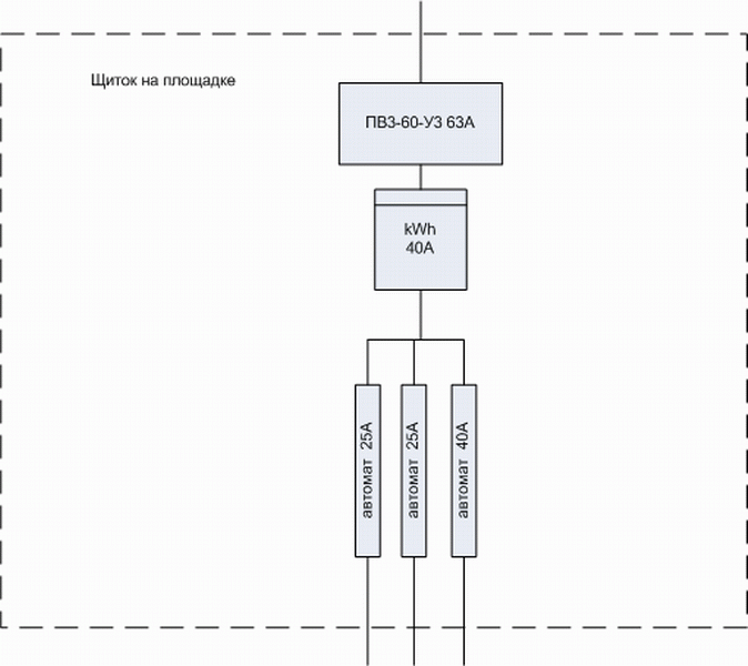

сейчас автоматы стоят 25+25+40А ... и пакетник на входе на 63А.
ВТБ! написал : Категорически не рекомендую "Домового" на ввод - поставьте автомат более приличной серии, причём двухполюсный, а не 1+N.
Multi 9 С60N 63A двухполюсной кривая С ?
ВТБ! написал : Квартирный щиток уже куплен? Сколько позиций?
в квартире планируется два щита на 12 и на 18 позиций, разнесены исходя из экономии и удобства прокладывания проводки. схему комплектации щитов могу выложить.
ВТБ! написал : На вводе в квартирный щиток хотелось бы видеть рубильник. От двухпозиционных диф.автоматов на 40А лучше бы отказаться в пользу раздельных автомата и УЗО.
чем рубильник лучше отключения ввода тем же УЗО? Чем руководствоваться при выборе рубильника? почему раздельные УЗО и автомат лучшее решение нежели диф.автомат? в данном случае.
ВТБ! написал : Автомат до УЗО сан.узла лучше оставить, либо поставить УЗО 40А/30мА, либо пару УЗО 25А/10мА.
т.е. связка ВА63 25А + ID 25A/10mA будет работать? УЗО 40А/30мА нежелательно по причине рекомендации УЗО с т.у. 10mA. зачем разносить санузел на два УЗО 25А/10мА, если по суммарной мощности проходим почти с 10-и процентным запасом?
ВТБ! написал : Замена электроплиты на раздельные поверхность и духовку вероятна?
вероятна, но не раньше чем через 3-4 года. над столешницей. кондиционеров нет и не будет. холодильник 160W, зачем отдельная линия, чтобы срабатывание не мешало его функционированию?
ВТБ! написал : Чем обусловлен выбор номиналов автоматов для тёплого пола и бойлера?
используемой проводкой.
ВТБ! написал : Собственно, можно бы и розетки СМ/ПМ/сан.узла "зажать" по номиналу.
т.е. заменить на 10А, вместе с проводкой?
да, автоматы 1+N и двухполюсные чем различаютя? лучше будет если остальные автоматы 1+N заменить на двухполюсные?

KonstantinVS написал : сейчас автоматы стоят 25+25+40А ... и пакетник на входе на 63А
Н-да, по-моему они нахимичили с договором. :(
Достойный выбор. :cool:
Да, всё чаще приходят к этому варианту. Схемы? Было бы любопытно.
Вводное УЗО в квартирном щитке? Тогда рубильник излишен. Если в этажном... Обесточите Вы щиток, а сосед начнёт щёлкать чем ни попадя? Но если места в щитках уже нет, то придётся обойтись без вводного коммутационного аппарата.
С учётом ограниченности пространства раздельные аппараты отменяются.
Почему бы тогда не ограничить номиналы автоматов после УЗО, прежде всего на розетки? Или оставить автомат до УЗО.
Да, уж больно неприятно, если продукты протухнут из-за неисправности ПМ или тёплого пола. Да и прочие розетки на том-же диф.автомате.
Нет-нет, проводку лучше оставить 3*2.5 - экономия была бы копеечная, а резерв всегда может пригодиться.
У 1+N один полюс лишён защиты - только размыкатель. При монтаже желательно не перепутать ноль и фазу. :)
Достаточно заменить вводной автомат. Кстати, есть серии автоматов 1+N размером в один стандартный модуль. При остром недостатке места в щитке можете обратить внимание на такие.

to ВТБ!
ограничение по месту только в этажном щите, внутриквартирные будут браться исходя из требуемого количества мест. в связи с этим как я понял лучше применять вместо дифов раздельно УЗО и автоматы? почему? из-за удобства эксплуатации?
а сосед щёлкая в этажном щите с тем же успехом может и рубильник дёрнуть :)) правда на время работ на рубильник можно повесить "Работы на линии" как по ПТБ ;)
при выделении для холодильника отдельной линии ставим автомат + собственное УЗО?
автомат на ТП также можно "опустить" до 10А?
схему комплектовки щитов выложу после окончательного редактирования общей схемы :)

KonstantinVS написал : лучше применять вместо дифов раздельно УЗО и автоматы? почему?
Раздельные лучше "компактных" двухмодульных дифов и компактнее полноразмерных четырёхмодульных. Гибче, универсальнее, удобнее, надёжнее - габариты. На мой дилетантский взгляд, компактные диф.автоматы есть смысл ставить для защиты одной группы не более 16А, дальше компромисс между габаритами и мощностью становится более труднорешаемым.
Я имел ввиду рубильники на входах в квартирный и групповой щиток.
Или диф.автомат. Или даже просто автомат - но тогда розетку лучше с "ключом", чтобы кроме холодильника ничего уже не воткнуть.
Мощность знаете Вы. Наверное, можно и меньше, но автоматы маленького номинала менее доступны и дороже.

KonstantinVS написал : Итог
А зачем линия на холодильник 3x6мм2 ? У него же мощность маленькая.
05.09.2006 в 16:57:31
biocat написал : А зачем линия на холодильник 3x6мм2 ? У него же мощность маленькая.
эээ... невнимательность :( сейчас поправлю.
