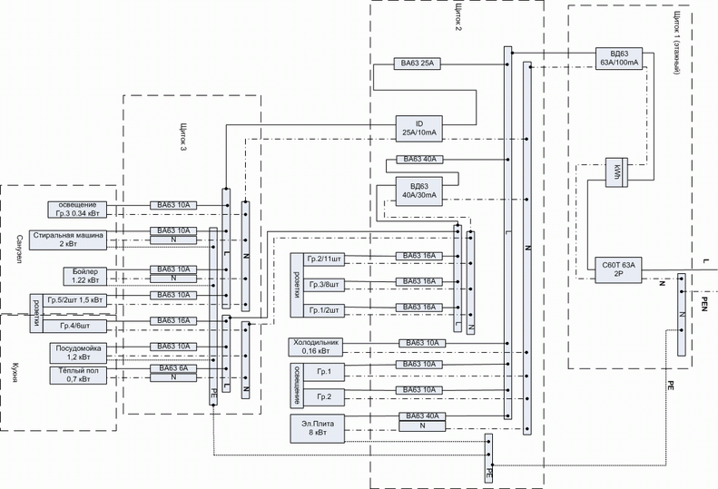

05.09.2006 в 17:01:03
Исправлено
ВТБ!
ВТБ!
Дилетант
Сообщений: 28196
05.09.2006 в 17:06:18
KonstantinVS
Вообще говоря, плита вполне может обойтись без защиты УЗО 30мА - хватит и входного УЗО 100мА. (Но тогда автомат на плиту двухполюсный или 1+N).
На тёплый пол не поменяли на 10А (хотя там и 4-6 хватило бы, если найдёте недорого).
Не исключено, что УЗО 10мА окажется слишком чувствительным для СМ - иногда бывает. Я бы предпочёл оставить 10мА, а в случае неудачи перекинуть линию СМ на общее УЗО для розеток.
Поскольку розетка холодильника остаётся без защиты УЗО 30мА, в неё нельзя втыкать тройники, удлиннители и незаземлённые приборы. Только холодильник и ничего кроме холодильника. ;)

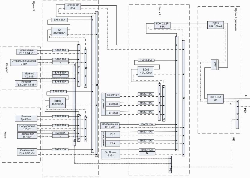

05.09.2006 в 17:51:09
схема комплектовки щитов
ВТБ!
ВТБ!
Дилетант
Сообщений: 28196
05.09.2006 в 18:07:40
KonstantinVS
Две линии между щитками? Я бы воздержался от подобных решений. Да ещё на кухню линия плиты, холодильника, освещение. Не проще соединить щитки кабелем равным вводному? А разводить все группы кухни/санузла уже оттуда? (Возможно, освещение Вам удобнее из центра.)
Если автоматы 6А окажутся доступны, то на освещение санузла такой вполне пойдёт. Двухполюсный на СМ необязательно (хотя удобно - спору нет).
05.09.2006 в 18:18:51
ВТБ! написал : KonstantinVS
Полностью согласен, только там проблема группировки, по УЗО, и одним кабелем никак не выходит :(
ВТБ!
ВТБ!
Дилетант
Сообщений: 28196
05.09.2006 в 18:34:21
KonstantinVS написал : проблема группировки
Это не проблема. Проблема - когда в щитке места не хватает. Большая проблема - когда линий не хватает.
Категорический совет: просто соединяйте два щитка одним кабелем 3*10 под защитой рубильника. Одно УЗО 40А/30мА в одном щитке, другое такое же во втором. Ввод, кабель между щитками, плита, холодильник и освещение - под защитой входного УЗО. Щитки возможно большего размера, запас проводов в щитках. Появится бюджет и желание - заполните хоть оба щитка до отказа, по диф.автомату на каждую линию. Наполнение щитка меняется легко и просто, щитки - с большим трудом; линии - новый кап.ремонт.

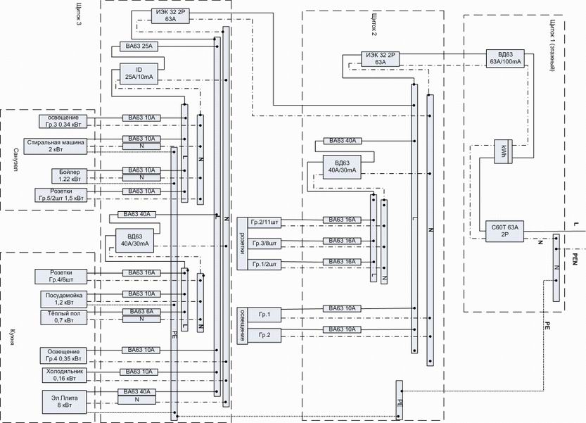

06.09.2006 в 11:08:28
ВТБ! написал : Одно УЗО 40А/30мА в одном щитке, другое такое же во втором.
таким образом добавляется ещё два элемента автомат и узо?

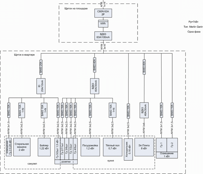

06.09.2006 в 12:27:44
в результате получаем:
ВТБ!
ВТБ!
Дилетант
Сообщений: 28196
06.09.2006 в 12:39:00
KonstantinVS
Не совсем понял, почему плита и холодильник запитаны не с "кухонного" щитка?

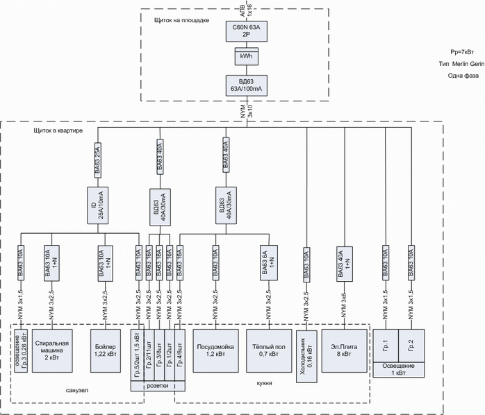

06.09.2006 в 13:37:06
KonstantinVS написал : в результате получаем:
А что за щитки собираетесь использовать? По сколько позиций (посадочных мест) получается? Однорядные?
И еще. А группы розеток принципиально с защитным заземление не делаете?
