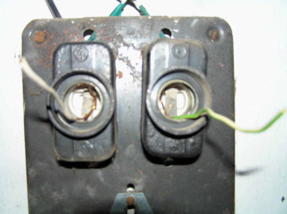

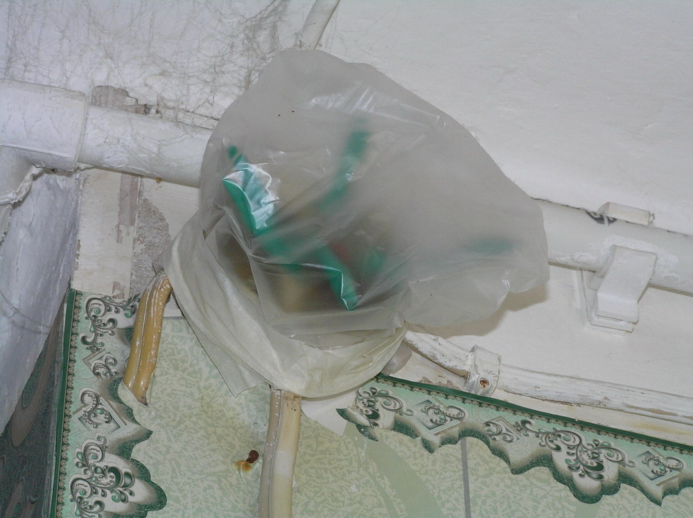

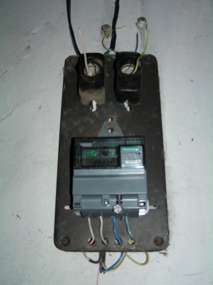

Еще одно подтверждение того, что электросетям и сбытовым компаниям до лампочки все, что после счетчика:
А так креативят отчаянные домохозяйки:

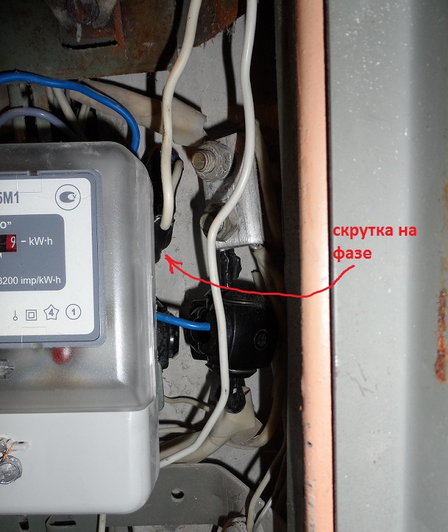

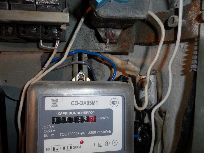

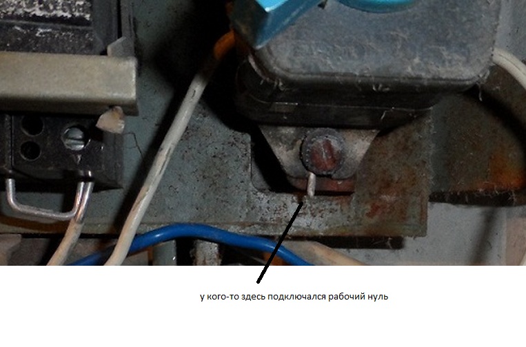

на днях перебирал этажный щит (люминь16кв) , с "дядей из жека" он отключил стояк.
короче на стояковой фазе была скрутка , и обе квартиры(в этом щите) были запитаны от этой скрутки .. печально и еще там был странный ответвительный зажим на нуле. не видел таких

Такой сжим если не ошибаюсь,для соединения воздушных линий идет.

4eh да у соседей рубильник ноль не отрубает , только фазу рвет.
