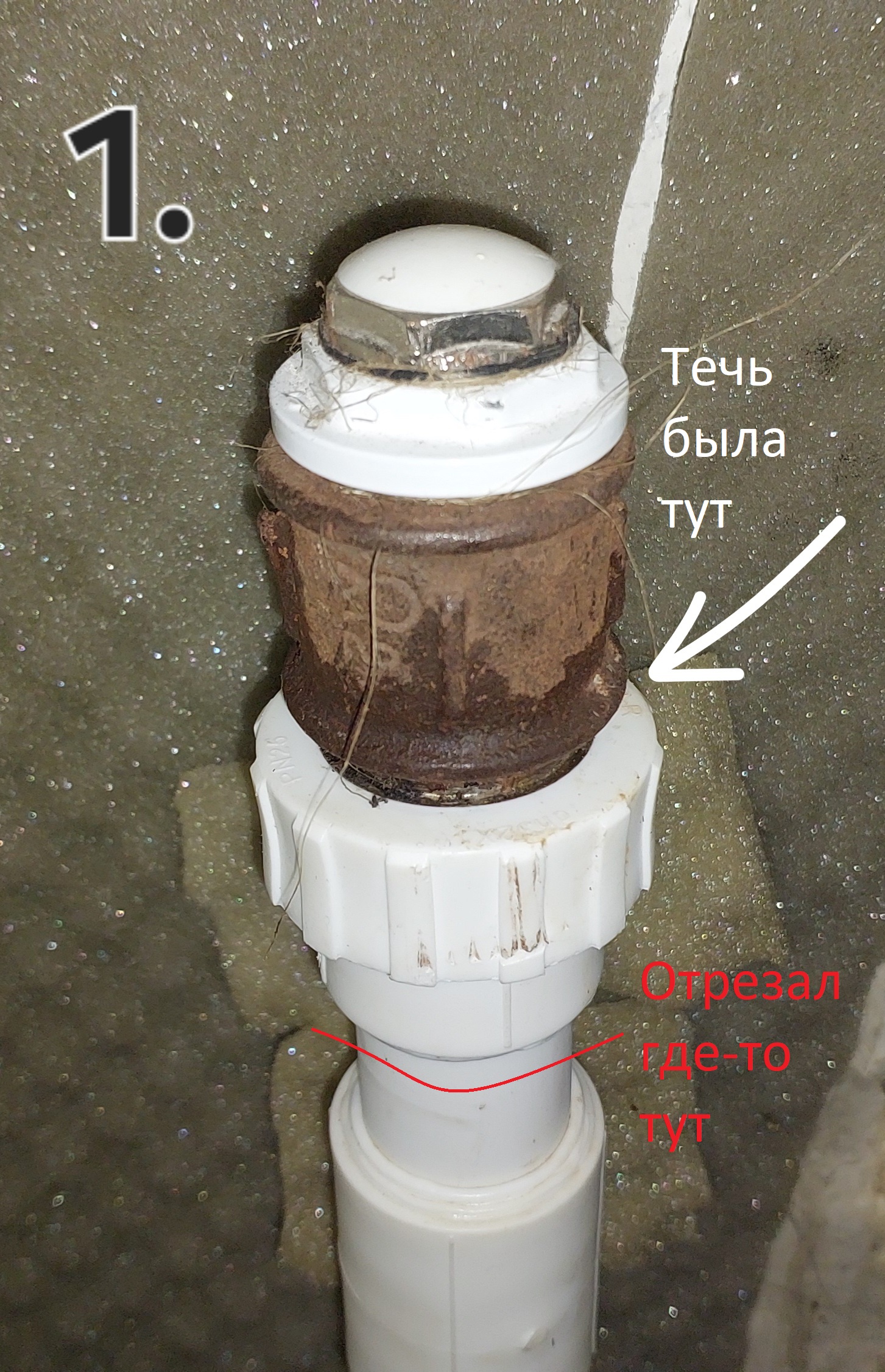

BV, меня не было во время ремонта. Была мать, пенсионерка.

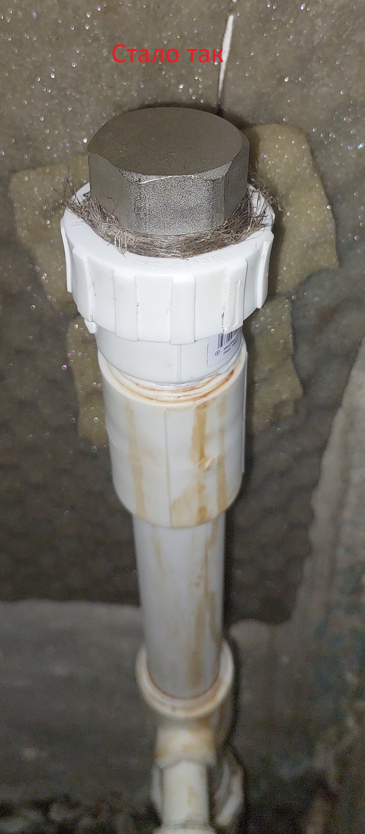

Я на фото покажу, как было. Течь была именно из резьбового соединения, отмеченного на фото 1. Он сперва снял эту ржавую приблуду с белой пробкой и вместо нее на старую же муфту накрутил новую заглушку (фото 2). Течь появилась снова по этой же резьбе. Это со слов матери, она сидела наблюдала.
Когда слесарь пришел второй раз, он решил заглушку подтянуть, но случился прорыв. Прям при нём. А вот что именно и где лопнуло, мать в панике не поняла. Единственное, говорит, что вода хлестала вверх. Он ей сказал, что была трещина, сразу не заметил. Отрезал кусок трубы со старой муфтой и наплавил новую, криво.

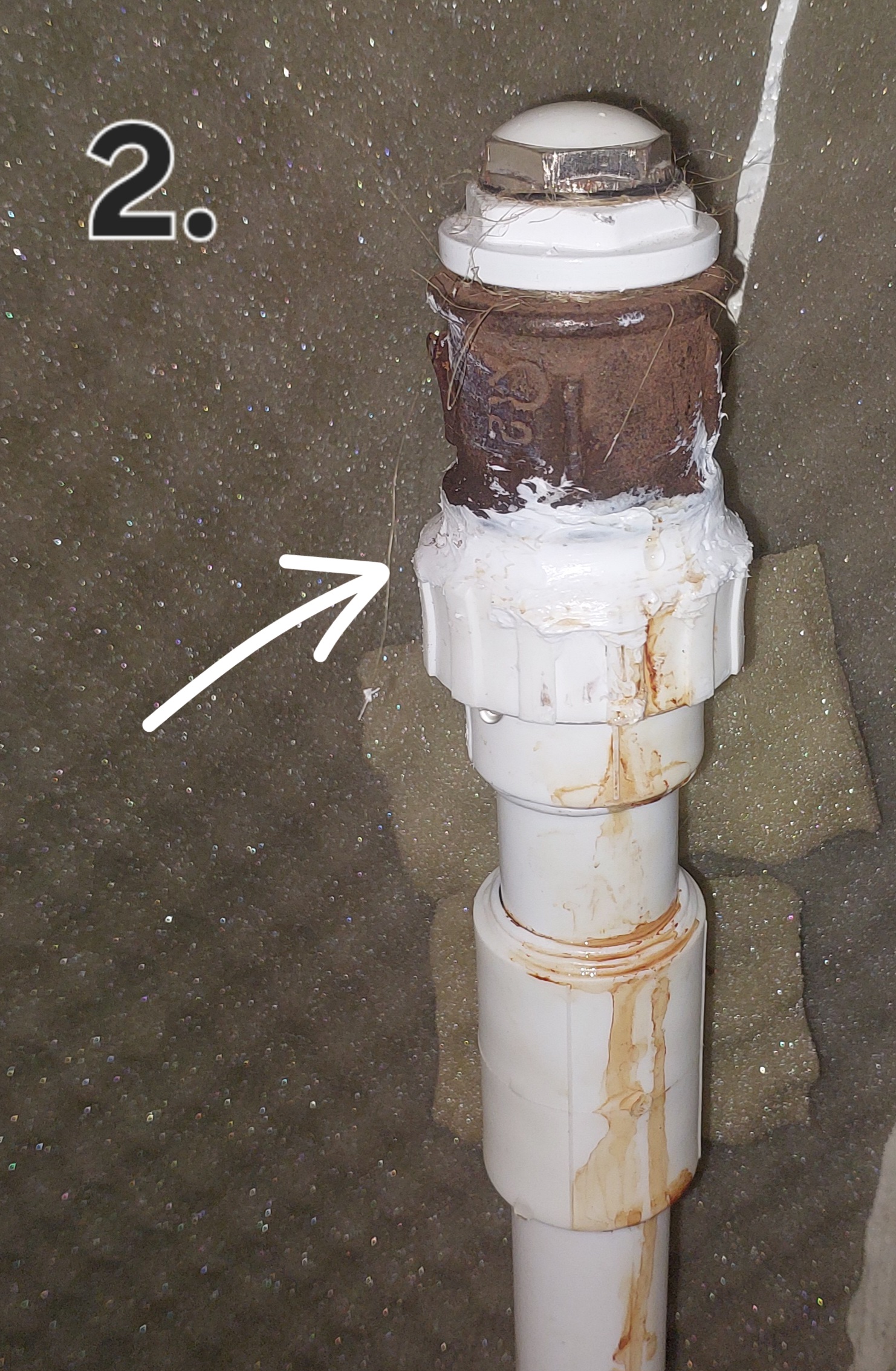

Я думаю, что трещина была на самой муфте. На резьбе или по крайней мере в верхней части муфты, тк вода сочилась оба раза между заглушкой и муфтой. Я после обнаружения первой течи до прихода слесаря залепил пространство между ними герметиком на ночь и вода стала сочиться из него. 111222333
Сообщений: 137635
16.09.2025 в 22:16:39
helghel, все понятно.
Под новой резьбовой муфтой тройник, или муфта пп? Если второе - то там еще есть место не на одну пайку.

16.09.2025 в 22:27:02
BV, вот фото с герметиком. Видно, что сочится из-под него сверху.444

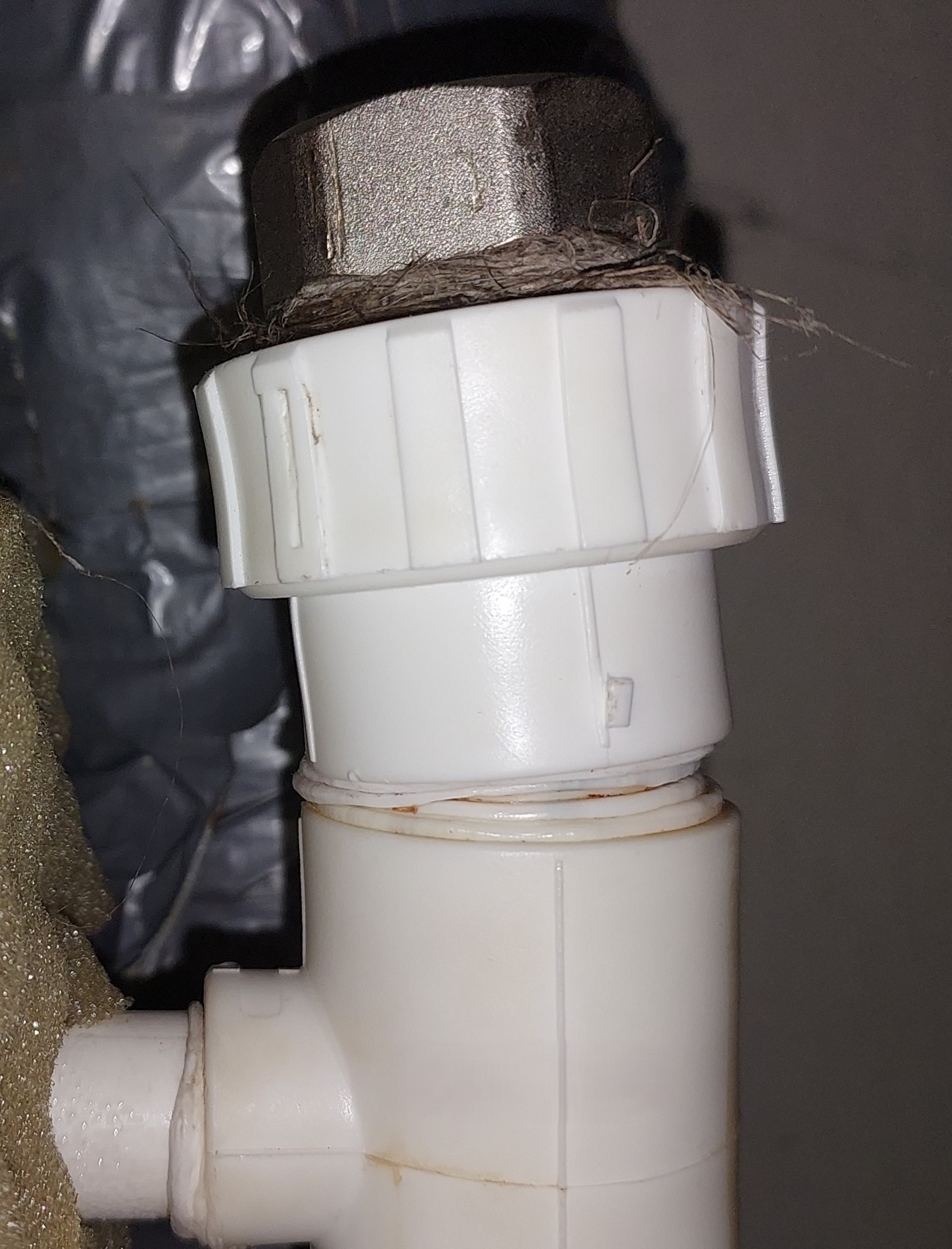

16.09.2025 в 22:28:55
BV, вот вид сбоку. Тройник же? Отвод в соседнюю квартиру. 02
Сообщений: 137635
16.09.2025 в 22:32:17
helghel написал 16.09.2025 в 22:28
Да. Пропустил.
Но даже в этом случае можно перепаять комбимуфту. Набор сверл для восстановления фиттингов ппр есть на озоне и тд и тп
Но не нужно... по крайней мере пока.

16.09.2025 в 22:35:11
BV, а по внешнему виду сварного шва можно качество самой пайки определить как-то? Мне один человек на другом ресурсе сказал, что похоже на перегрев.
