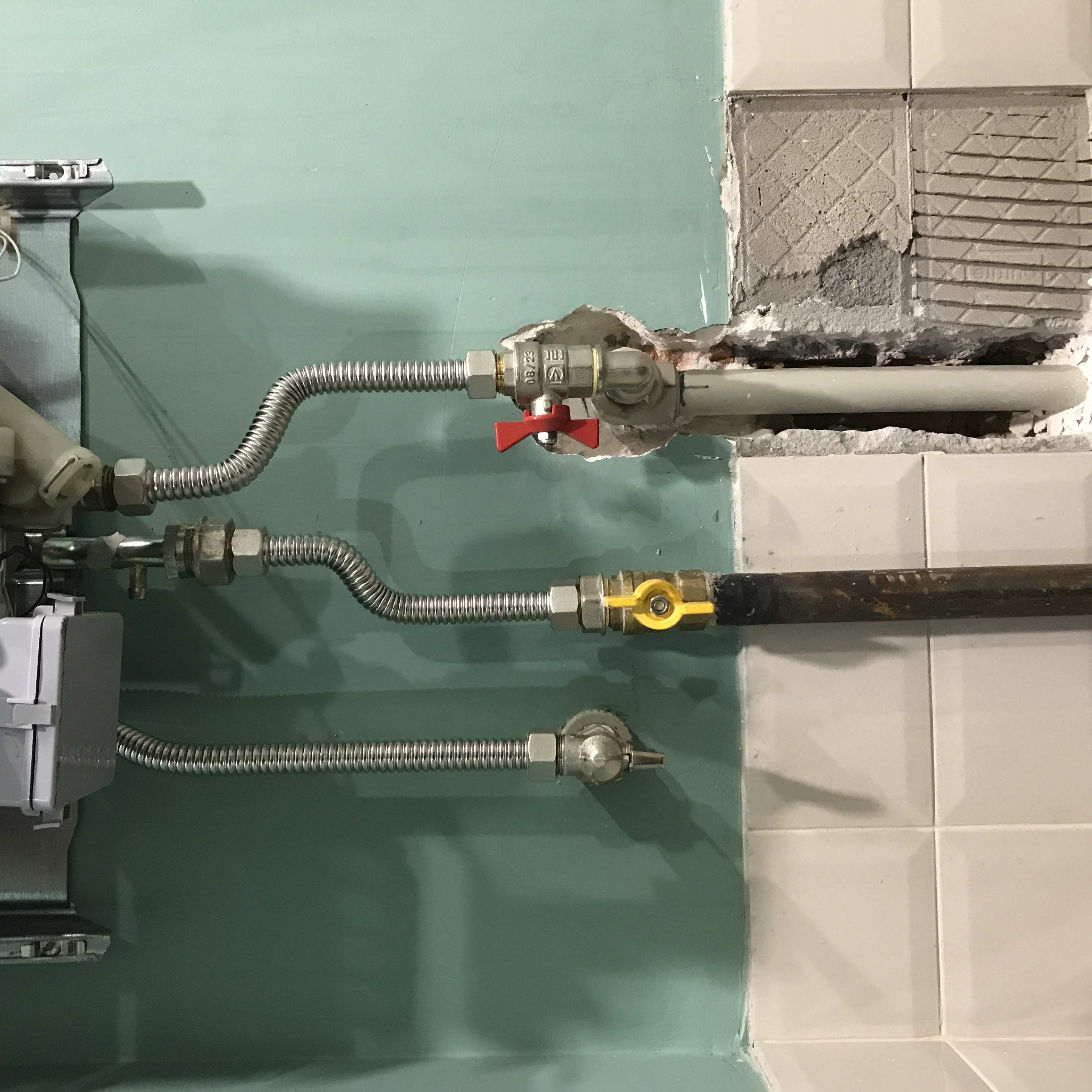

Со сваркой какой-то дикий напряг. Ни ук, ни левые сантехники говорят нету. Что скажете про вариант со сгонами металлическими (как на фото примерно предполагаю)? Их можно использовать на трубах по стояку?

akfer написал: Что скажете про вариант со сгонами металлическими (как на фото примерно предполагаю)? Их можно использовать на трубах по стояку?
Так если весь стояк такой, то почему бы и нет. Но со сварочкой, да ещё подумать куда бы стояки убрать с глаз долой и стало бы красиво.

В подмосковье. Из Москвы тащить наверное сильно дорого будет. Да и о красоте особо речи не идёт. На последнем этаже, где в моей ванной обратка от стряка вниз идёт, на соседний стояк отвод идёт, особо не разгуляешься )) Всё не спрячешь, да и прятать в хрущёвке некуда ) Так что на первом месте надёжность, ну и более-менее параллельно-перпендикулярно чтобы было )

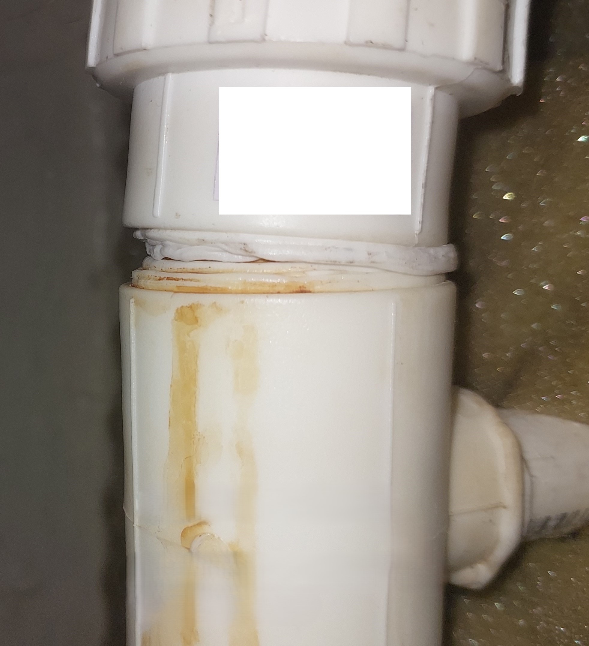

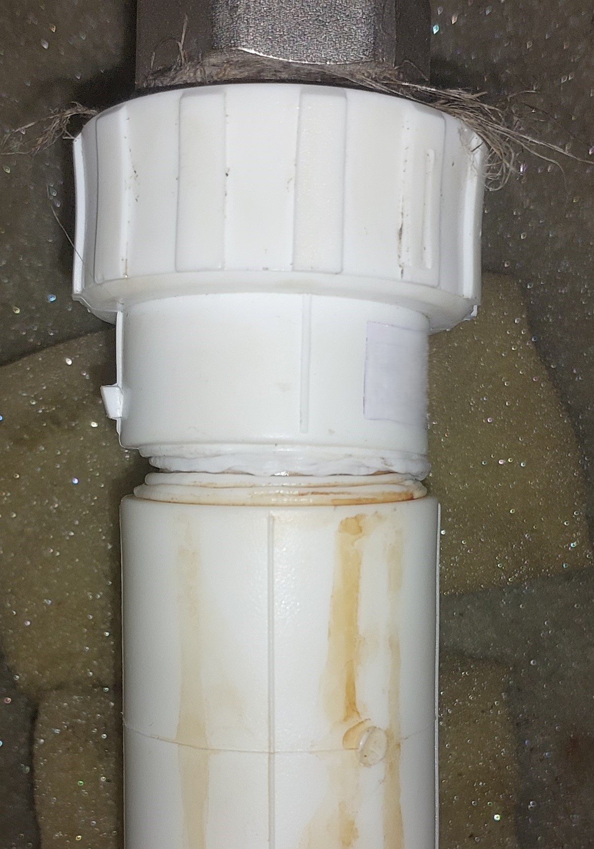

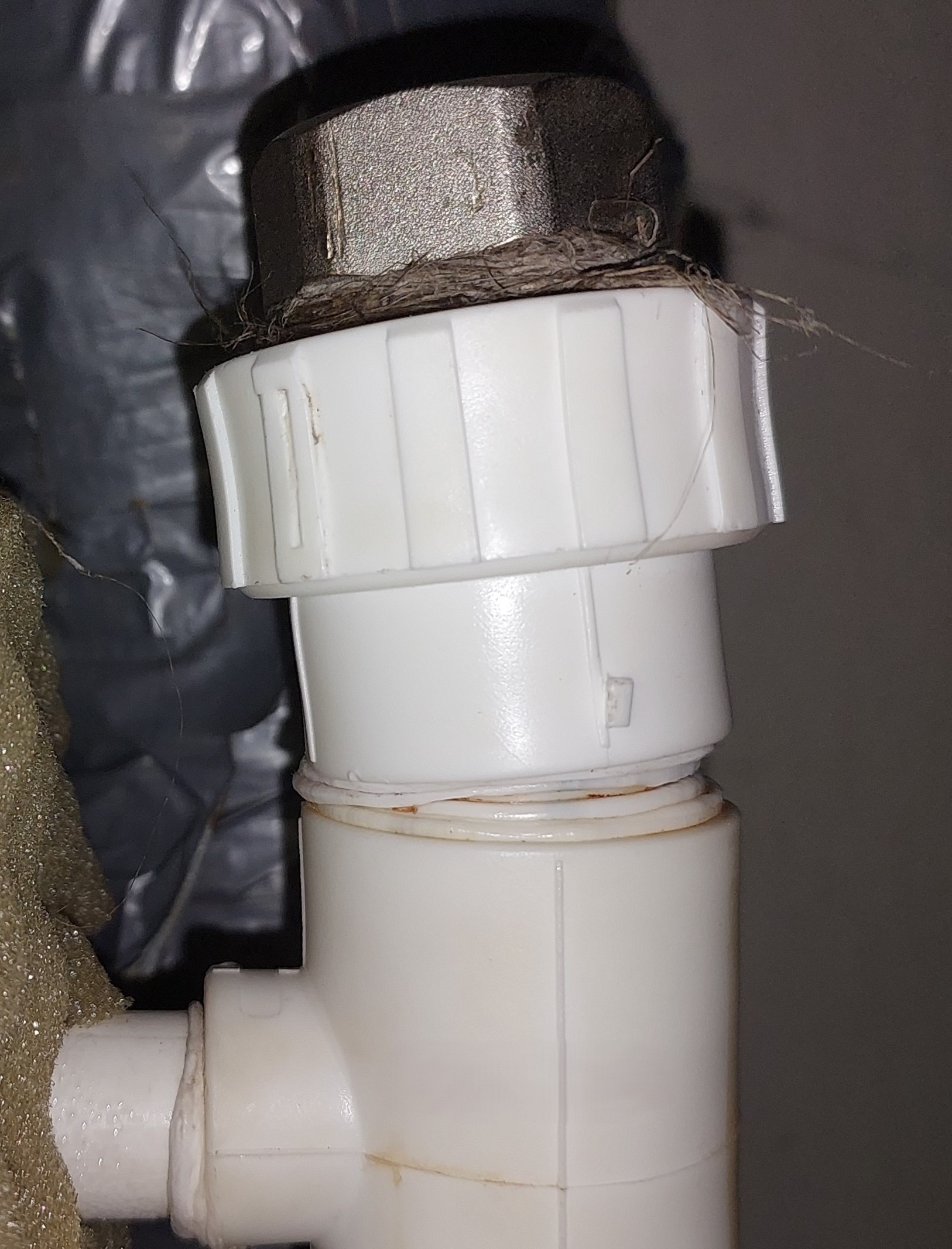

Здравствуйте!
Ситуация следующая: 5-й верхний этаж хрущевки. Появилась небольшая течь по резьбе металлической заглушки с полипропиленовой муфтой стояка ХВС. Вызвал с управляшки слесаря. Тот сперва заменил заглушку на новую, вкрутил ее в ту же муфту и ушел. Не прошло и часа, как течь возобновилась и даже усилилась. Вызвали повторно. Слесарь решил заглушку подтянуть, причем не перекрыв стояк, и естественно организовал потом, т.к. на муфте была трещина. Эта лирика чисто для понимания уровня квалификации того слесаря. Так вот... Далее он отрезал кусок стояка с поврежденной муфтой и напаял новую муфту с заглушкой. Но муфту напаял с перекосом и сам шов на вид совсем неаккуратный. Соответствующие фото прилагаю. В связи с этим у меня вопрос: стоит беспокоиться насчет надежности такой сварки? Ждать, пока рванет и затопит 4 этажа подо мной или подать заявку на переделку? Как ее обосновать? Ведь переделывать придется уже весь стояк по моей квартире, тк дальше трубу обрезать некуда, там отводы идут. Спасибо.020103
Славик64
Славик64
Регистрация: 23.07.2012
Дигора
Сообщений: 10400
16.09.2025 в 21:30:36
Сёдня не течёт и завтра не потечёт! Но это не точно. Первый, кто узнает, это будете вы. Вчера примерно то же самое делал, но без тырнета: 0CB6E887-23B8-4C31-AE2F-FA86CAA4E5B6
