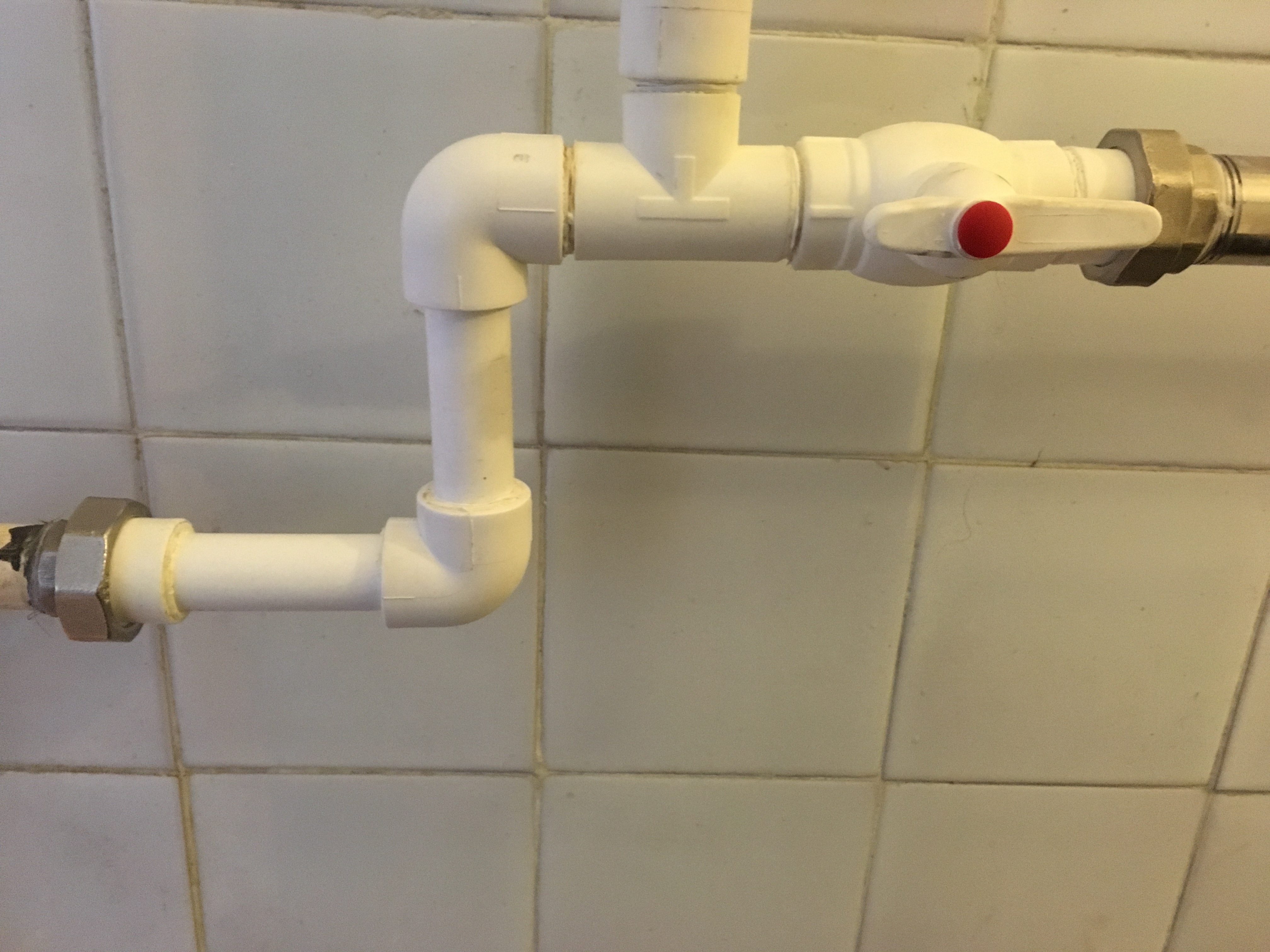

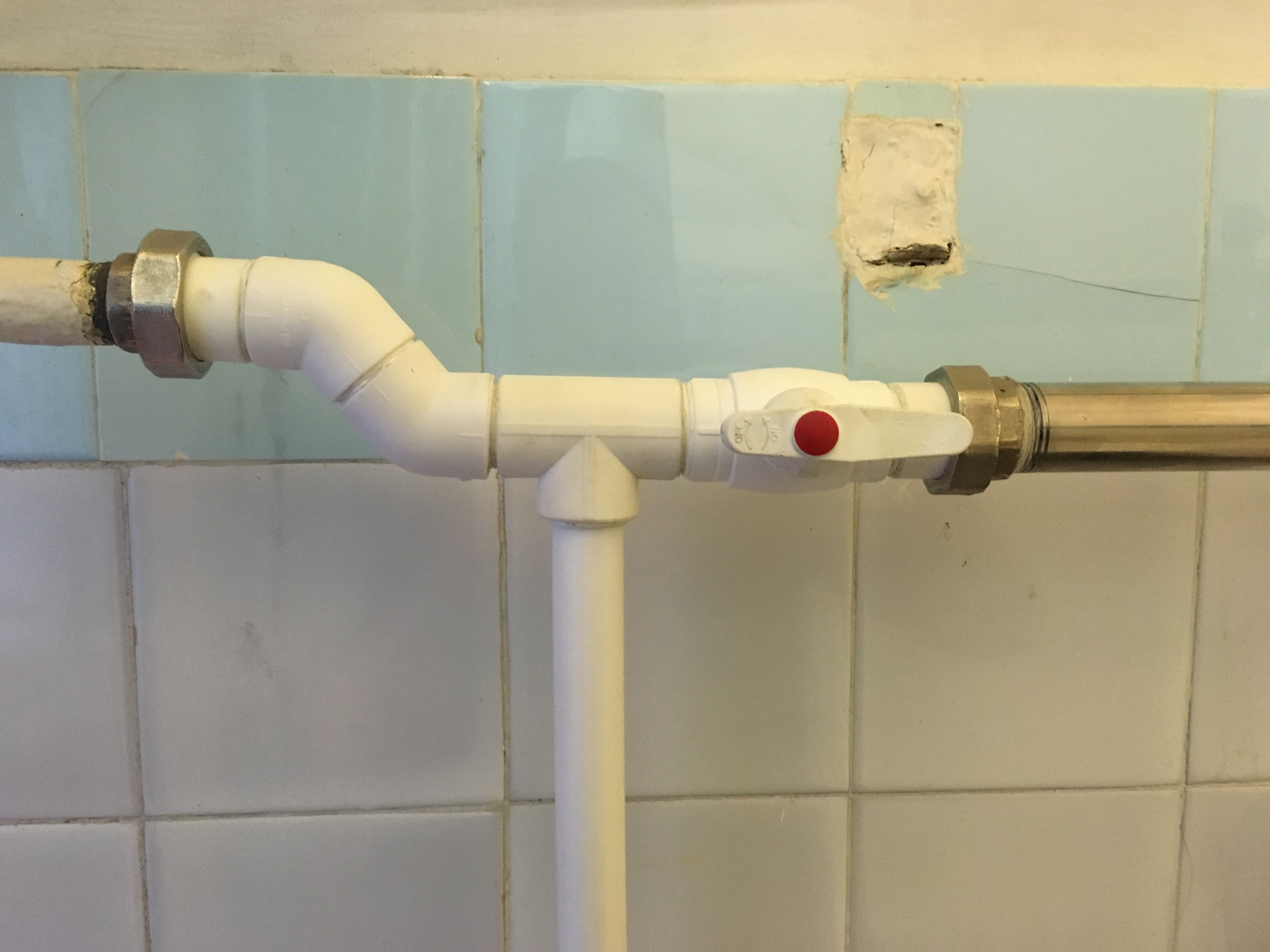

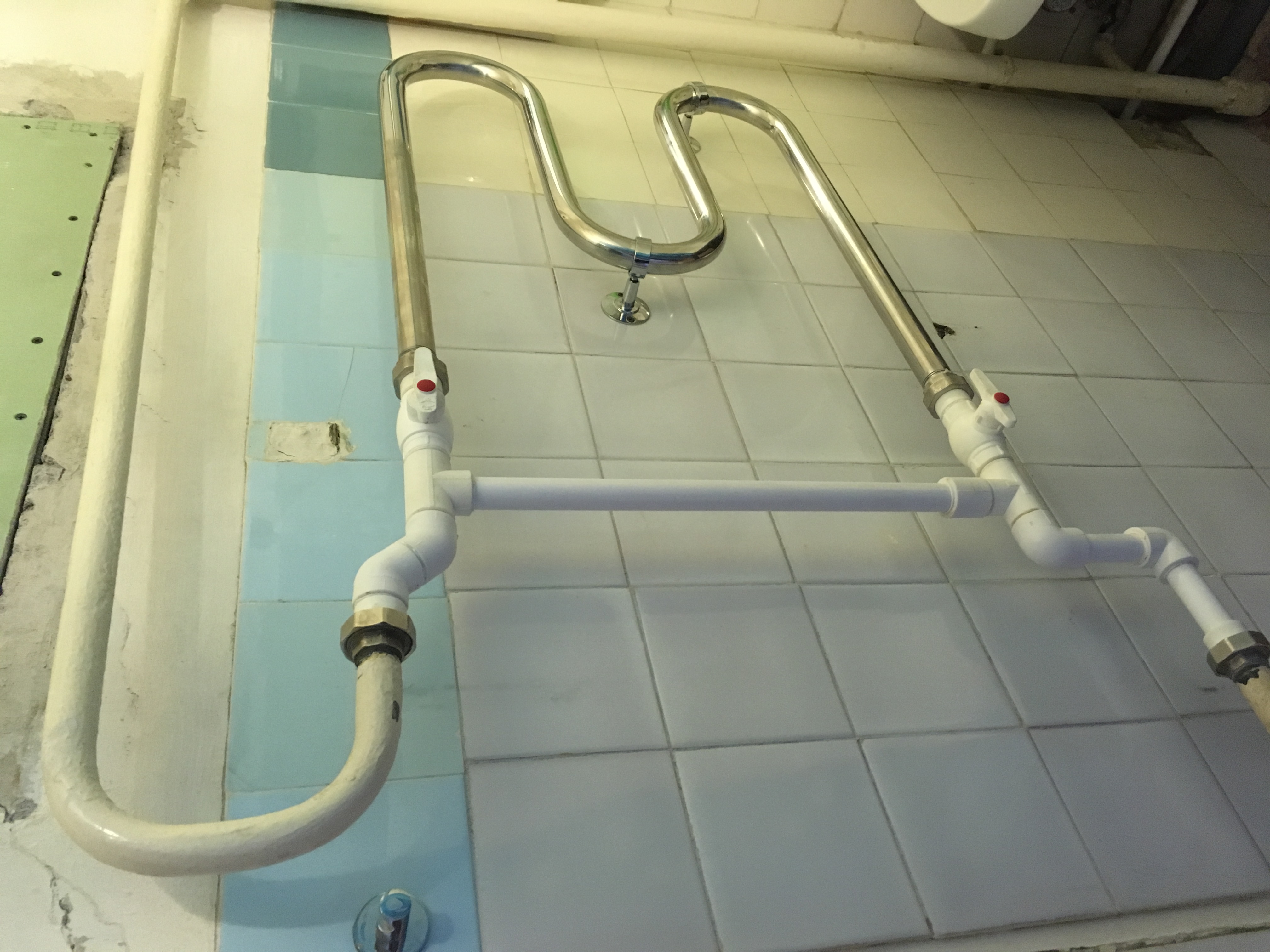

Ну в общем заставил переделать. Вроде более-менее сделали )

akfer, Смысла в этой переделке кроме эстетики - ноль:
Mazayac написал: краны - говно
  • остались ППР американки - остались.
Извиняйте за беспокойство и удачи!

akfer написал: Вроде более-менее сделали )
Немного по красивше, но стоило всё же трубу куда-нибудь спрятать. Возможно стоило сделать на сварке или через металлические тройники байпас металлом, металлические краны, а дальше уже лепить ППр. В текущем исполнении неплохо бы металлическую трубу хотя бы закрепить, что бы оно не давило на узел из ППр.

Ну краны не знаю, подобные стоят в других местах много лет. Да и если ставить металлические, несколько лишних стыков будет. Так что ещё вопрос. А от американок особо никуда не денешься. Тоже стоят такие на водонагреватели успешно несколько лет. Их можно и подтянуть, и прокладки поменять в случае чего. Прятать трубы и не собирался, сильно геморрно, пришлось бы очень много переваривать. У меня последний этаж и вниз по стояку труба для полотенцесушителя от магистрали идёт от меня. Поэтому это я и не собирался делать. А крепления я естественно сделаю, сейчас в процессе ремонта. Хотя сам сушитель закреплен к стене вполне нормально двумя креплениями. Главное перепаяли нормально. Ради интереса распилил самый косячный стык, который был самый несоосный. ХЗ, но мне кажется надо гранату взорвать, что с ним что-нибудь случилось ) Но когда все прямо-перпендикулярно, как в армии, на душе спокойнее ))) Хотя замена была внеплановая и из-за того, что эта самая труба вводная потекла. правда в месте крепления к стене, которое к ней строители сваркой прихватили в советские времена наверное ещё )

Ну как минимум эстетически стало гораздо лучше. На фото не было видно, вся конструкция относительно вертикали ещё была очень скошена, если смотреть со стороны двери в ванную, ну очень сильно заметно. И это как раз было из-за кривой пайки. В плане надёжности я думаю сейчас вполне нормально. В новостройке вот вся система водоснабжения на полипропилене сделана. Тут главное, чтобы трубы и фитинги качественные были ещё.
Ну поглядим. Если будет хреново, отпишусь, чтобы другие так же не делали ))))))

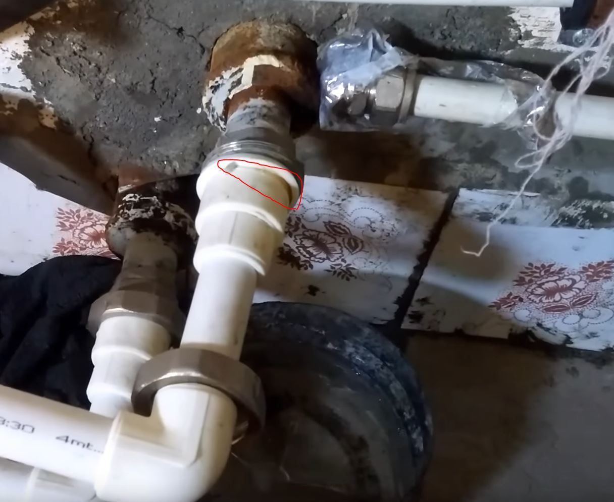

Свои грабли "самые приятные". Ведь то, что случается у других своей пятой точкой не ощутить: https://www.youtube.com/watch?v=qt64dTaihr0

akfer написал: Их можно и подтянуть, и прокладки поменять в случае чего.
Когда оно после кранов несомненно можно подтянуть и прокладки заменить. Но когда на стояке до крана, то лучше на подтяжку вызывать кого-то из УК, что бы быстрее всё отключили, если что-то пойдёт не так. Да и замена прокладок будет требовать слива стояка.
akfer написал: Да и если ставить металлические, несколько лишних стыков будет. Так что ещё вопрос.
У ваших стыков риски больше, чем несколько лишних стыков металла с металлом.

Видео конечно познавательные. В первом сам срукожопил так, что накидную гайку аж сорвало. К американке-то претензии какие - плохо затянул и при деформации труб сорвало. Да и в итоге ставит опять американку ))) Сам же утверждая, что эта нормальная, а та была дерьмо :applause: А второе видео попахивает рекламой ))
Ну до отключения горячей воды точно простоит конструкция. А там ремонт полный ванной будет, всё-таки наверное вызову сварщиков и полностью на металл заменю. Как-то он мне ближе к душе ) Хотя тоже полно случаев, когда латунные краны рассыпаются.

В первом ролике, главное не слова рукожопа (а местами несвязанная речь говорит о квалификации). Звук там вообще можно выключить. И уж тем более не слушать рекомендации. Главное видеть. А на видео никакая не сорванная гайка, а оторвавшийся бурт у ППР американки:
Ибо на него давит рычагом 1:50 вся остальная труба. Тут легко стальной бурт отвалится, не говоря про ППР.
А второе видео, конечно рекламное. Но не в стиле "болят зубы - хочешь белоснежную улыбку - купи наш аквапе;%:нис" Там рассуждение в стиле "было плохо, мы поняли почему и сделали лучше". Так вот в этой рекламе важна часть: почему было плохо. Ибо продукции, с которой "было плохо" на прилавках полно и у многих и сейчас ссытся, как ни тяни гайки.

У себя в любом случае через годик при ремонте вызову сварщиков и переварит пусть всё на металл.
Вопрос изначально был не про правильность всей конструкции, а про качество пайки полипропиленовых труб. Но как обычно тут же появилась туевая гора учёных ))) Но зато дали много информации для размышления )
