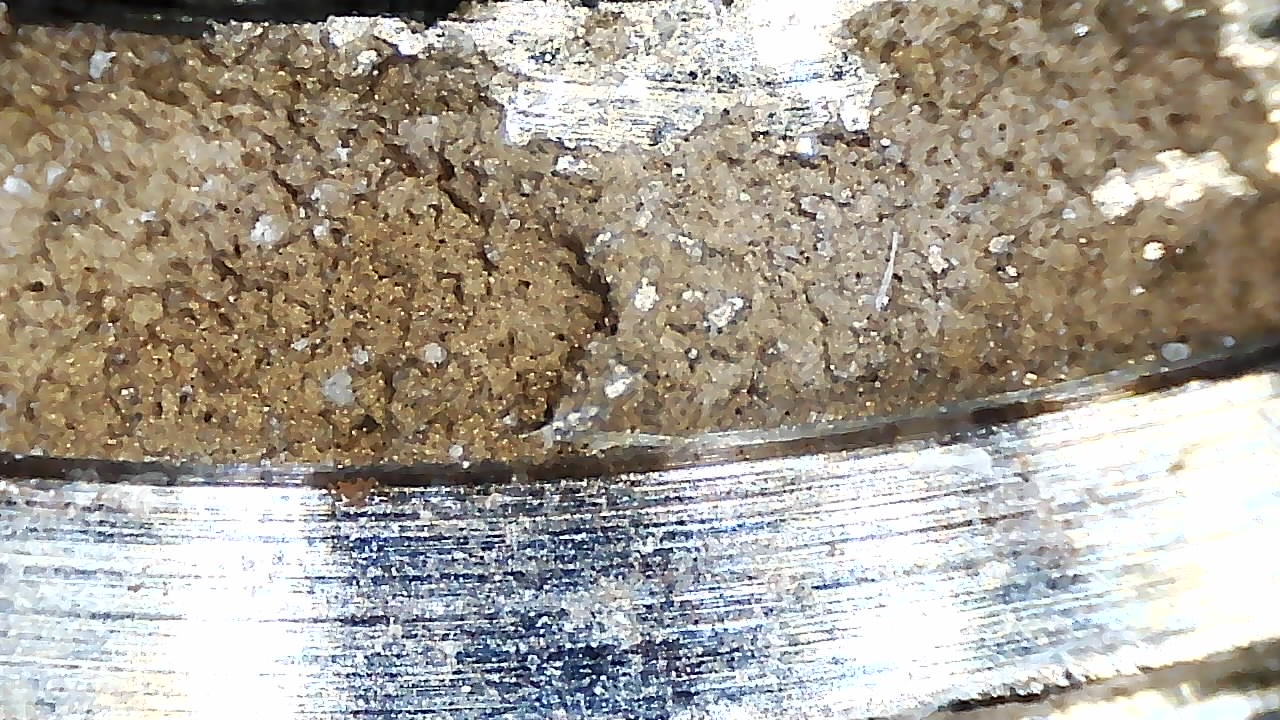

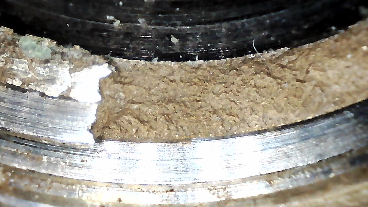

Латунь желтая. Здесь же на сломе ничего желтого и структура зернистая. Но я еще в другом месте поскреб ножом для верности, латуни не обнаружил. Кранов заказал два.
Фото лень делать, ничего интересного там не будет. Сквозь перекрытия идут два стояка, на них отводы к радиаторам. Подключены они посредством ШК с накидной гайкой. Система отопления не имеет аналогов, поскольку инженера там тоже на помойке нашли.
PS где-то через год после ввода в эксплуатацию на том же радиаторе кран Маевского отвалился. Его видимо на той же помойке подобрали. Тоже веселуха была. Предупредил тогда председательшу ЖСК, она поохала и на том дело закончилось. Так и живем на пороховой бочке теперь.

TAB написал 06.02.2026 в 14:02
Фото бы... На ваших фото силумина не увидел, точнее сплава ЦАМ.

06.02.2026 в 15:12:32
BV написал 06.02.2026 в 14:09
Третье фото там где я корябал, вернее сделал фаску с помощью ножа, чтобы побольше материала снять. Срез бликует, но желтого там и в помине нет. WIN_20260206_14_52_10_ProWIN_20260206_14_57_09_ProWIN_20260206_15_06_54_Pro
