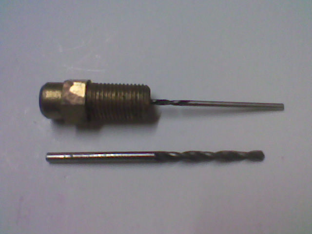

Poluserg написал : У бабушки в деревне установил в феврале газовый котел Колви Евротерм, автономный консольный. Весь март работал без проблем. Сейчас стали включать котел, внутри яркое свечение, горит желтое пламя, из трубы идет копоть
исправный-новый котел не может за один месяц закоптиться!!!
Poluserg написал : Жиклеры чистые
согласен
Poluserg написал : на нем два жиклера на 2.6
но они слишком толстые Вот фото стандартного жиклера в нем дырка 1,6 мм(2.5 мм2), а рядом сверло 2.6 мм(4,0 мм2). Разница почти в два раза!!! Видать кто-то там ковырнул. Ну а копоть, конечно, придется почистить из котла(если есть).

Вобщем все так и было, как написал уважаемый Палецкий. Промыл сами горелки, заливая и встряхивая в них воду. Из них выливалась пыль и какие то букашки. Сейчас все горит чисто синенькими язычками. Палецкий, огромное Вам спасибо!
Славик64 написал : исправный-новый котел не может за один месяц закоптиться!!!
он не закоптился, а забились пылью горелки. Оказывается горелки там сложной конструции, а с виду я думал, что там обычные перфорированные трубки.

Вчера возникла проблема, котел потух и не разжигается, поехал к бабушке, обнаружил желтое пламя на запальнике, срывается и тухнет. Выкрутил трубку, в жиклере запальника грязь, продул, собрал, все заработало. Через пару часов обнаружил что пламя снова желтое и рваное. Снова открутил, включил газ, простучал трубку, продул. Пока все работает нормально. Откуда может браться грязь? При сборке остался мусор или подается в магистрали? Есть ли способы установить фильтр тонкой очистки? В котле есть сетка на входе, но крупная. Мелкой сеточки в комплекте не было (как на плите).

Poluserg написал : Откуда может браться грязь?
..трудно однозначно ответить, но газовый фильтр перед котлом надо поставить. Фильтры есть ,и в маркетах ,и в магазинах отопительной техники
