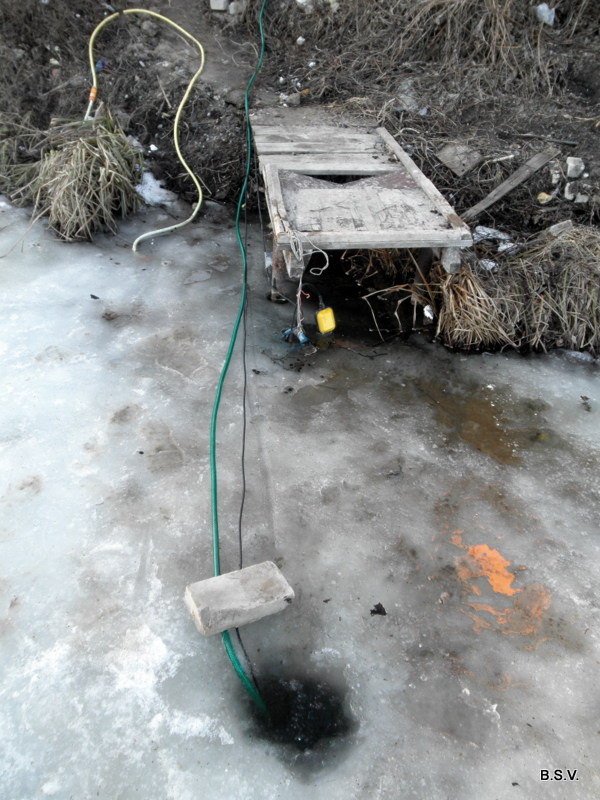

Inch1964 написал : потом накладываете лён, и не "веревочкой",
Под контрогайки как мотаете?И с чем?
B.S.V.
B.S.V.
Регистрация: 07.11.2010
Сообщений: 450
18.10.2012 в 19:04:39
Ну негде мне было взять 250 л. воды;) Поэтому пришлось так. До весны протянули.:)
