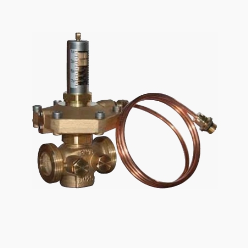

Многоквартирный дом. На этаже один отопительный коллектор на 3 квартиры. Перед коллектором стоит регулировочный клапан. Вот такой:
В квартире поют немного термостатические вентеля. Дом сдавался через, опу. Большая вероятность того что никто ничего не регулировал. Возможно ли попытаться своими силами настроить этот клапан? Допустим поджать его немного, ну а если что не так, вернуть назнад. Что за шкала на редукторе давления, тот что с пружиной? Это давление в обратке? Как это работает?

rufus555 написал: Что за шкала на редукторе давления, тот что с пружиной? Это давление в обратке? Как это работает?
Это не редуктор, а АРПД (автоматический регулятор перепада давлений). Как он работает можете прочитать в интернете, набрав запрос на любом поисковике.
rufus555 написал: В квартире поют немного термостатические вентеля (вентили, а правильнее клапаны)
"Поют", потому что недопустимый перепад давления на них. Система дома не отрегулирована.

Inch1964, АРПД перед общим коллектором стоит как раз для регулировки перепада давления для трёх квартир этажа. Т.е. он не настроен?
