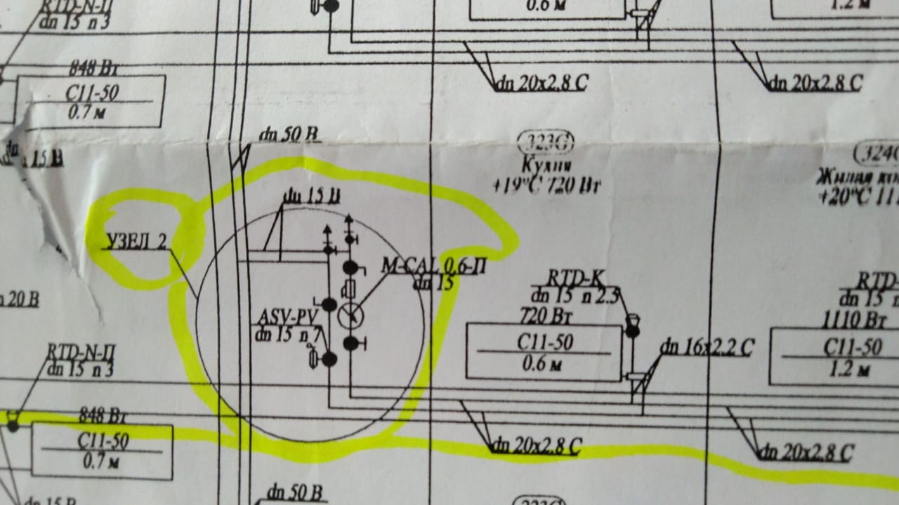

rufus555 написал: Мой вентель с артикулом от овентроп - 1181492.
https://www.oventrop.com/ru-RU/продукция/группыпродукции/информацияпоартикулу/1181492
rufus555 написал: Не могу на оф сайте найти на него инфу по поводу максимального перепада.
На нашел в техдоке данных нормального описания. Такое ощущение, что Ваш термоклапан вообще без преднастроек даже Kv https://www.oventrop.com/ru-RU/file/i/9f424589-2e88-4307-97f6-76e61ece195e
rufus555 написал: Не могу на оф сайте найти на него инфу по поводу максимального перепада. Все вентили его серии имеют максимально допустимый перепад 1 бар
Нет. Только не более 60 кПа. Это 0,6 бар или 6 м.в.ст. Это из базы данных проги Аудитор СО вер.6.0 pro
Например OVENTROP Oсевой термостатический клапан AQ с автоматическим регулятором расхода, интервал расхода 10 - 170 л/ч, DN 10 .. 20. Каталожный номер 1183264 для ду15

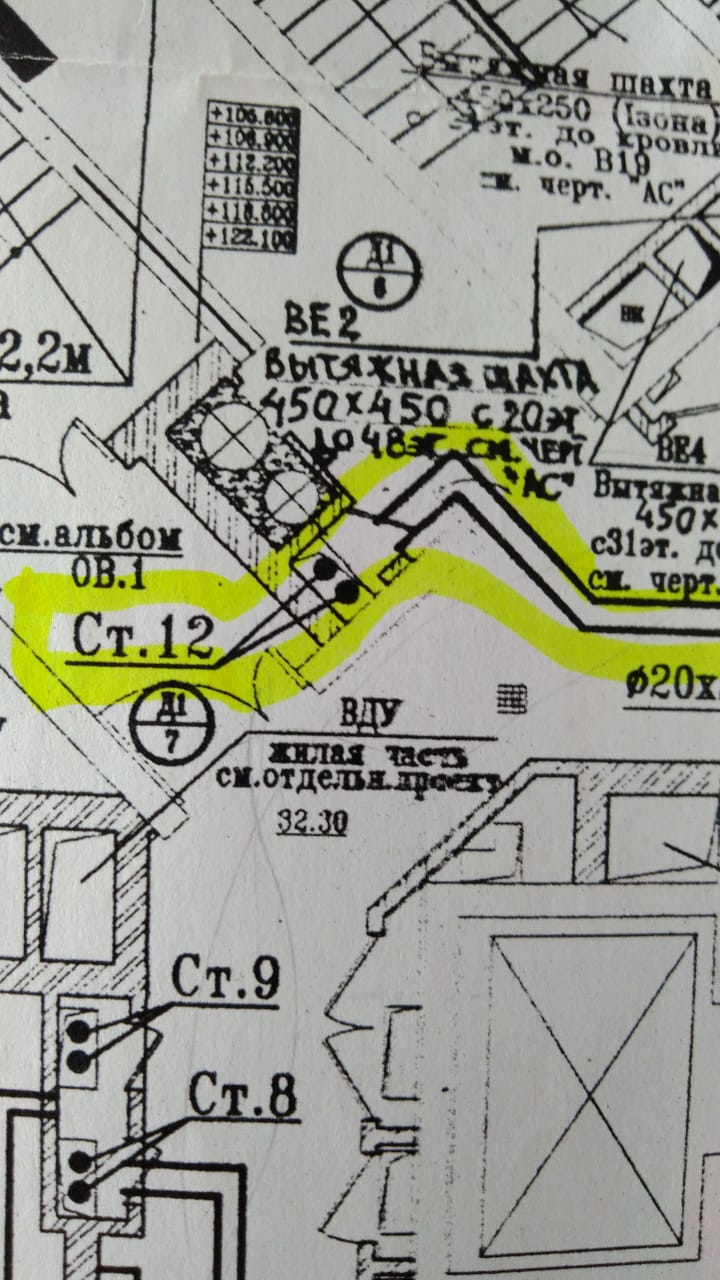

Inch1964, у 1183264 резьба внутренняя а у моих вентилей внешняя, трубка там цангой зажимается. Так просто не перекинуть... Задал вопрос овентропу по поводу максимального перепада, пока молчат. Ну даже если 0.6 бара. Вы ше вы писали что перепад должен быть в стояках до 0.5 бара, а на этаже и того до 0.2, значит всё таки можно попробывать настроить АРПД? Потому что малой кровью замена вентелей у меня не получится. У овентропа нет вентелей с таким же формфактором и большим перепадом давления...

rufus555 написал: у 1183264 резьба внутренняя а у моих вентилей внешняя, трубка там цангой зажимается. Так просто не перекинуть...
Придётся Вам с этим разбираться. Проект Вам никто не делал.
rufus555 написал: Ну даже если 0.6 бара. Вы ше вы писали что перепад должен быть в стояках до 0.5 бара, а на этаже и того до 0.2, значит всё таки можно попробывать настроить АРПД?
Когда писал, не уточнил, что это примерный диапазон в котором проектирутся система. Т.е. в конкретной системе и в конкретном проекте на каждый стояк и на каждый этаж проектируется свой собственный индивидуальный перепад.

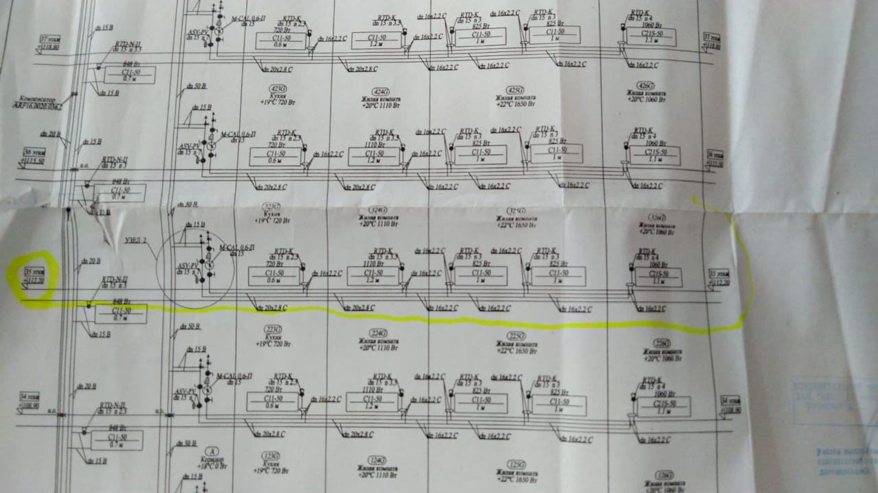

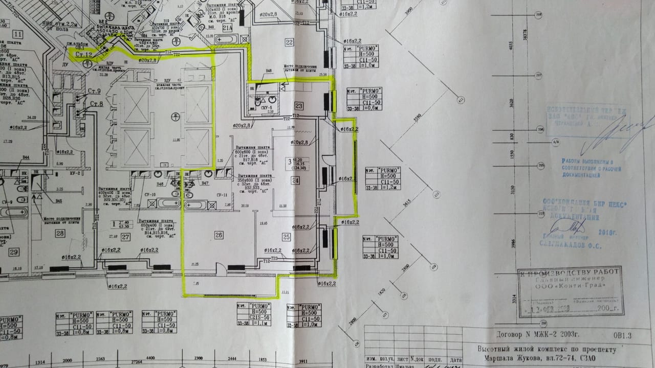

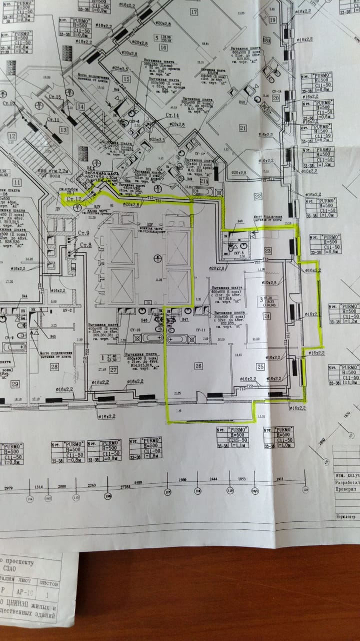

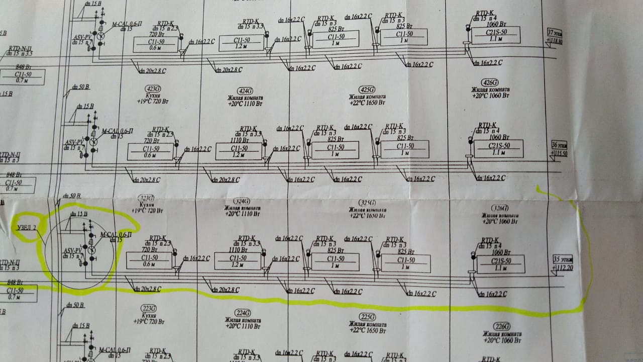

Поэтому без проекта непонятно на какой перепад настраивать АРПД. Величина перепада или хотя бы настройка по шкале должна АРПД должна указываться в проекте. Ниже даю выдержку из проекта дома. Как для каждого стояка, так и для каждого этажа.
Ранее написал Вам какие значения обычно ориентировочно используются (величины перепада) при проектировании, то это далеко не соответствует реальному проекту застройщика для вашего дома. К примеру, если у Вас Автотазик Нива 2121, то колеса можете использовать от 15 до 22 дюймов, конечно же, если предусмотрите все последствия такого применения. :)
Для этой конкретной квартиры (выделенной в общедомовом проекте желтым маркером) настройка АРПД Данфос ASV-PV25 EPP dn15 №7, что соответствует необходимому входящему перепаду в 18 кПа.
А уж как должно быть (и/или как на самом деле имеется в реале у Вас) - придется разбираться Вам самому или нанятому Вами проектировщику ОВ.
