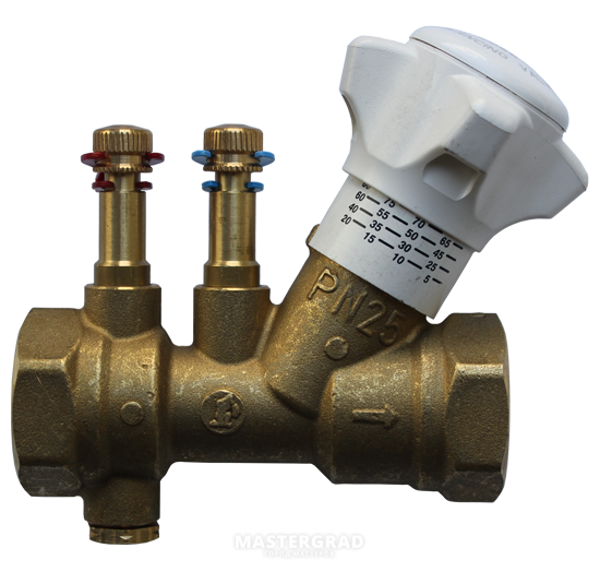

Сейчас посмотрел у каждой квартиры на обратке! после коллектора есть такой же клапан как и до коллектора, только без трубочек.
Он для чего там? На обратке? Им можно отрегулировать? Поджать его для эксперимента. ( Опять же запомнить как было и вернуть на место если не поможет)

rufus555 написал: Сейчас посмотрел у каждой квартиры на обратке! после коллектора есть такой же клапан как и до коллектора, только без трубочек.
Это ручные балансировочные клапаны. Служат для регулировки расхода теплоносителя между квартирами. Ставится после коллектора на обратках квартир. Хотя по-хорошему на каждую квартиру нужно ставить АРПД. Но застройщик сэкономил.

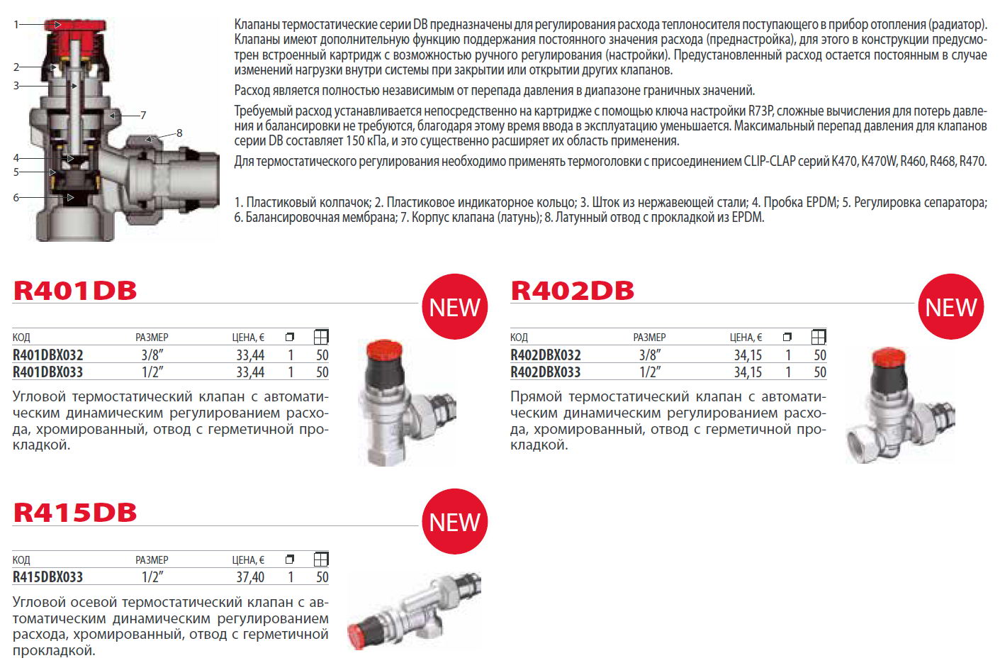

Еще можно в квартире поменять радиаторные клапаны на термоклапаны с авторегулировкой расхода. В конце названия имеют индекс DB. Например, Джакомини
Они позволяют ни них иметь перепад давлений до 150 кПа без возникновения шумов.

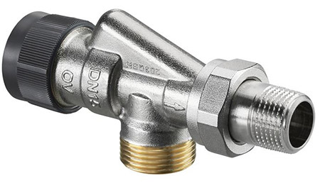

У меня стоит аот такой Термостатический вентиль Oventrop (Овентроп) серия "A" написано что у него kVs 1.35. Больше ничего по нему найти не могу сколько кПа непонятно.

rufus555 написал: У меня стоит аот такой Термостатический вентиль Oventrop (Овентроп) серия "A" написано что у него kVs 1.35. Больше ничего по нему найти не могу сколько кПа непонятно.
Без точной марки термоклапана не возможно определить, какой у него максимально допустимый перепад.
Ищите точную марку и смотрите на сайте производителя в техдоках какой максимально допустимый перепад может быть на этом термоклапане. Скорее всего не более 20-30 кПа. К примеру на термоклапане Данфос RTR-N максимально допустимый перепад - 35 кПа.
Поэтому уже подсказал как решить проблему, поставив вместо Ваших термоклапанов Овентроп клапаны Джакомини R4XXDB. На них допускается перепад до 150 кПа.
Есть термоклапаны с авторегулировкой расхода и у Овентропа и у Калеффи и у IMI и у многих других.

Мой вентель с артикулом от овентроп - 1181492. Не могу на оф сайте найти на него инфу по поводу максимального перепада. Все вентили его серии имеют максимально допустимый перепад 1 бар. Думаю у моего тоже 1 бар. Один бар равен 100 кПа? Так же там есть автоматические вентеля. У них 1,5 бара разница давления. 0.5 бара смогут помочь? Или помогает именно автоматический расход?
Сообщений: 137819
22.01.2020 в 19:33:07
rufus555 написал: Мой вентель с артикулом от овентроп - 1181492.
это - термоголовка, а не термоклапан.
rufus555 написал: Не могу на оф сайте найти на него инфу по поводу максимального перепада.
и не найдете ;)

BV, не, это вентиль https://kermi-fko.ru/thermostatic-valve-12-34-ek-corner-oventrop.aspx
